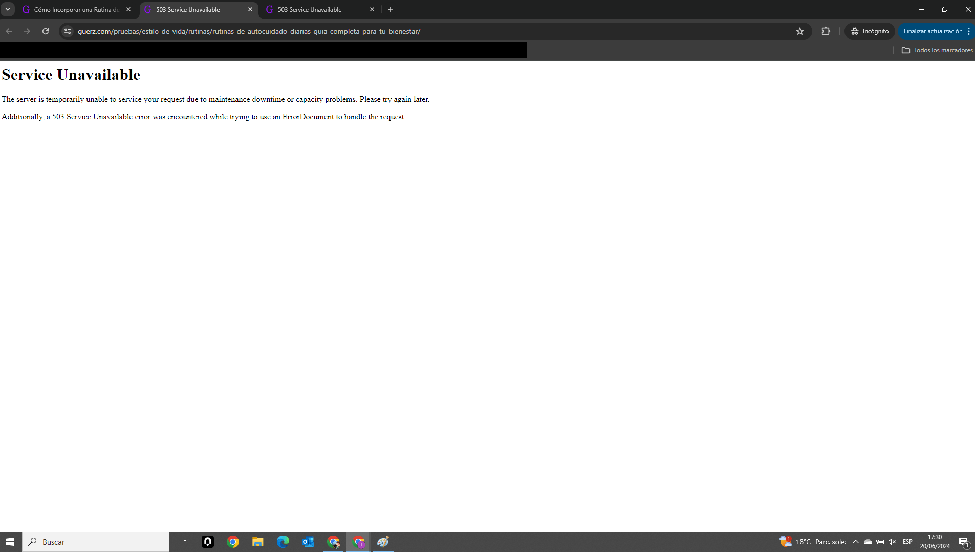

@pepesoler Hola Pepe. Adjunto captura de pantalla del clon con error. Es cierto que tardó bastante en dar error, estuve navegando por varias páginas y en distintos dispositivos sin que saltara el error, pero al final saltó. Fue la vez que más tardó el saltar el error sin duda alguna, eso sí.
Esto fue lo que sucedió punto por punto: estuve navegando por el clon, se veía bien. Fui al panel de administración del wordpress de producción y desinstalé el plugin w3. Fui al administrador de archivos para eliminar el archivo db.php que me comentaste pero no existía. Busqué el archivo "db.php" en el buscador del administrador de archivos pero solo me salía el del wordpress clonado, y otros dos que aparecen en mayúsculas (DB.php) que son de la carpeta wp-includes. Intuyo que cuando desinstalé el plugin del wordpress de producción se eliminó ese archivo (db.php).
Aún así volví a instalar el plugin en el wordpress de producción y lo activé. Estuve un rato navegando, probé en varios dispositivos y funcionaba. Pero al cabo de un rato, saltó el error (el de siempre, no carga la web y error 503). Así que fui al clon a navegar de nuevo. Tardó un rato pero al final también saltó el error (adjunto captura). Todo esto por supuesto sin haber tocado/modificado en ningún momento nada más que justo lo que he descrito.
Ya iba a enviarte este mensaje, y se me ocurrió volver a entrar porque a veces al cabo de un rato, vuelve a funcionar. Y efectivamente, desde una nueva ventana de incógnito en el ordenador abrió bien la portada bien, pero la primera página a la que traté de entrar ya dio error.
Error en clon

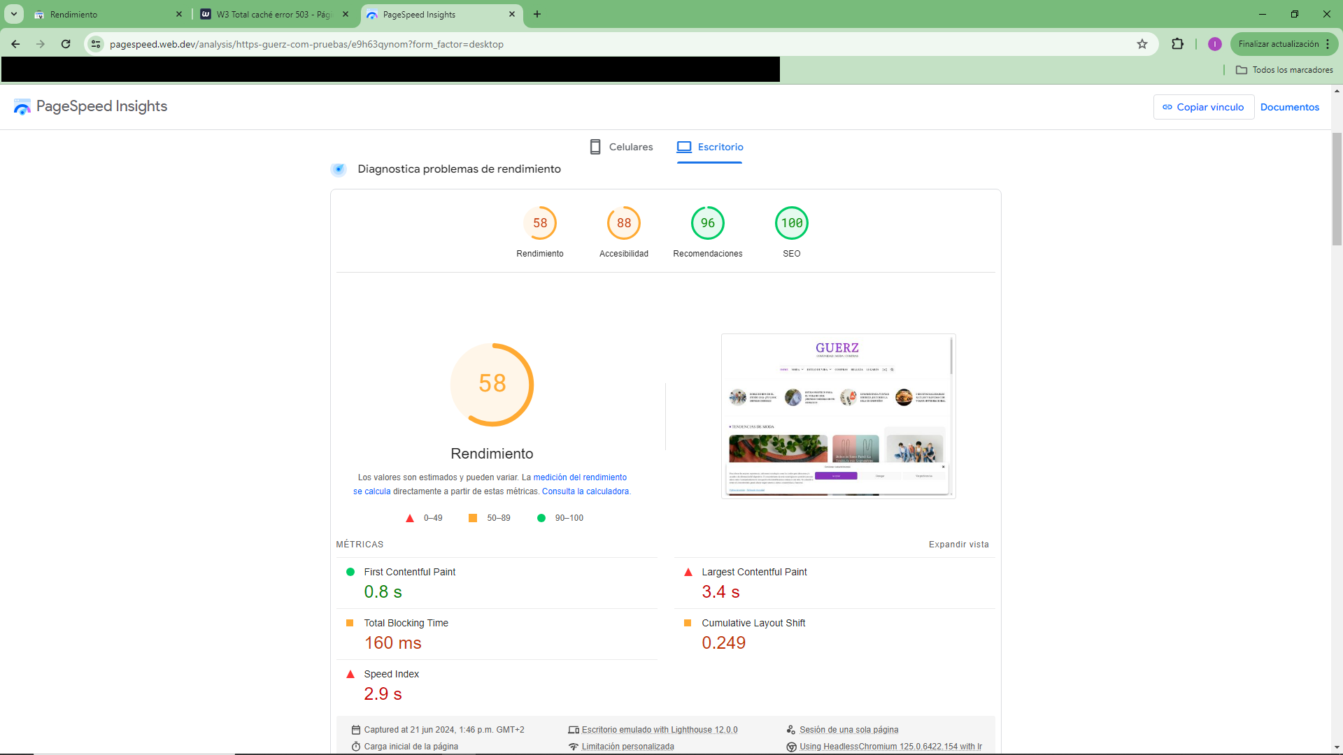

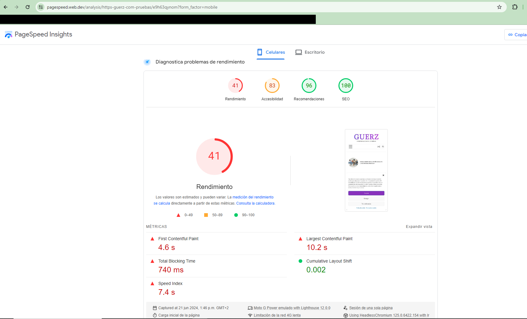

Acabo de hacer unas pruebas del wordpress clonado en Google Speed que adjunto.
Google speed movil clon
Google speed escritorio clon
