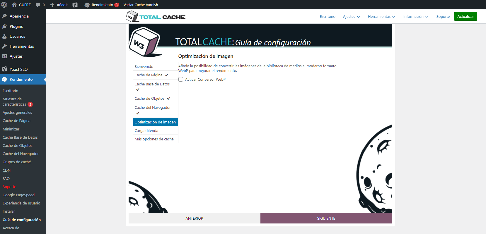

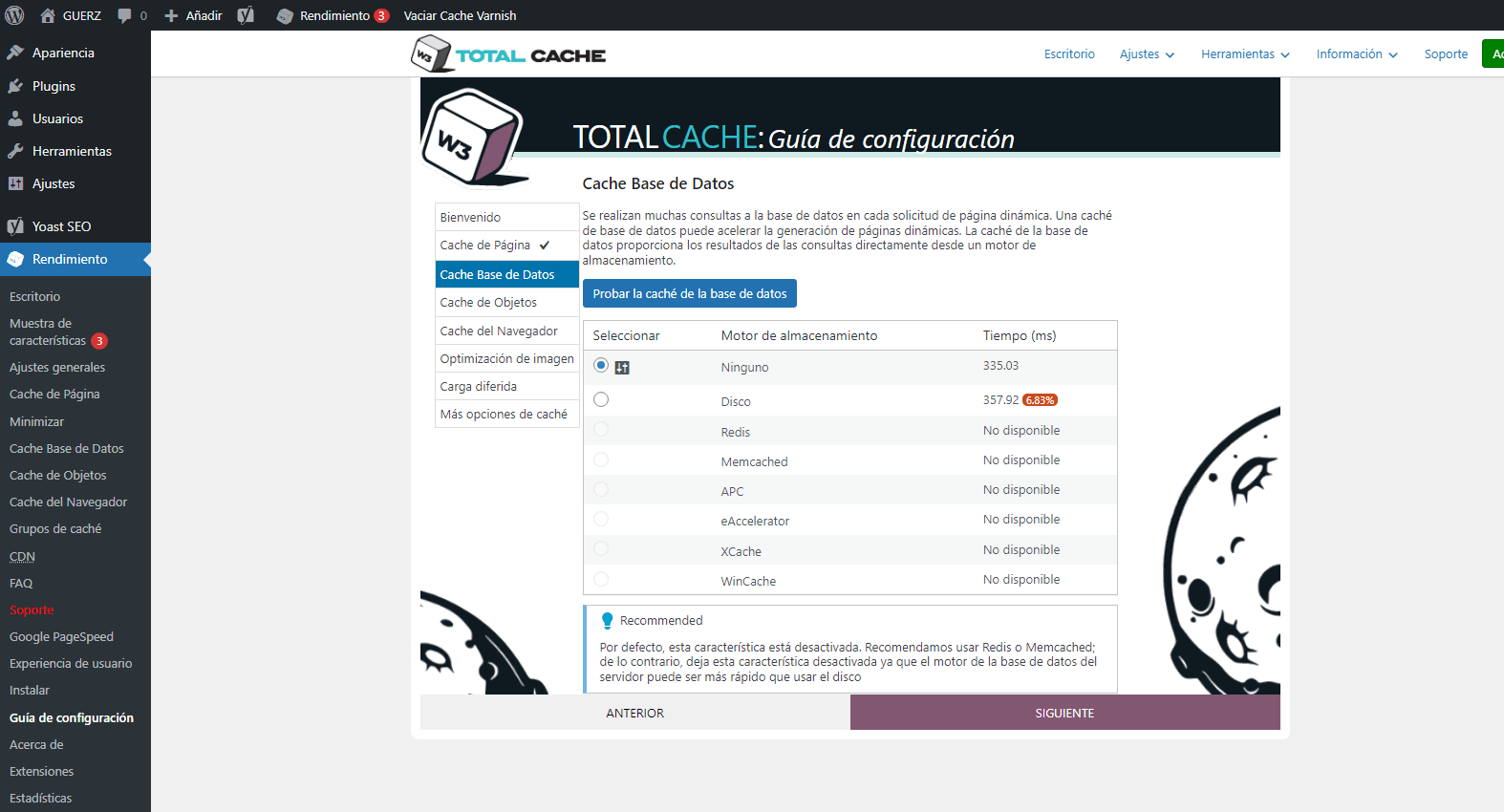

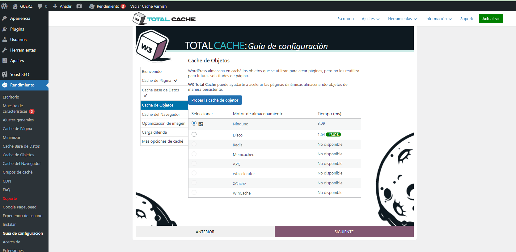

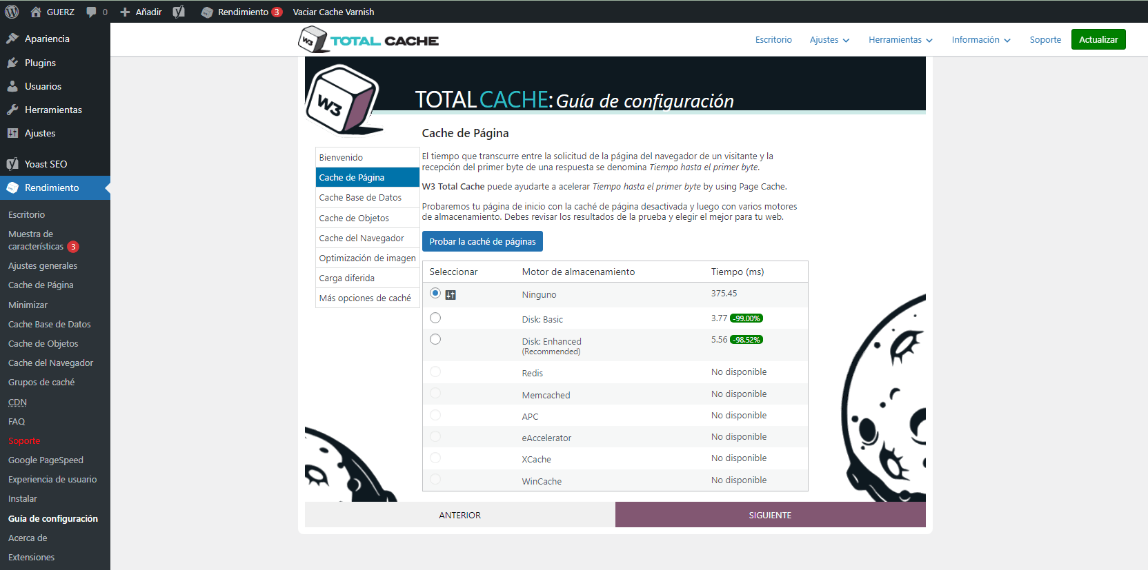

 Iago
Respuestas: 19

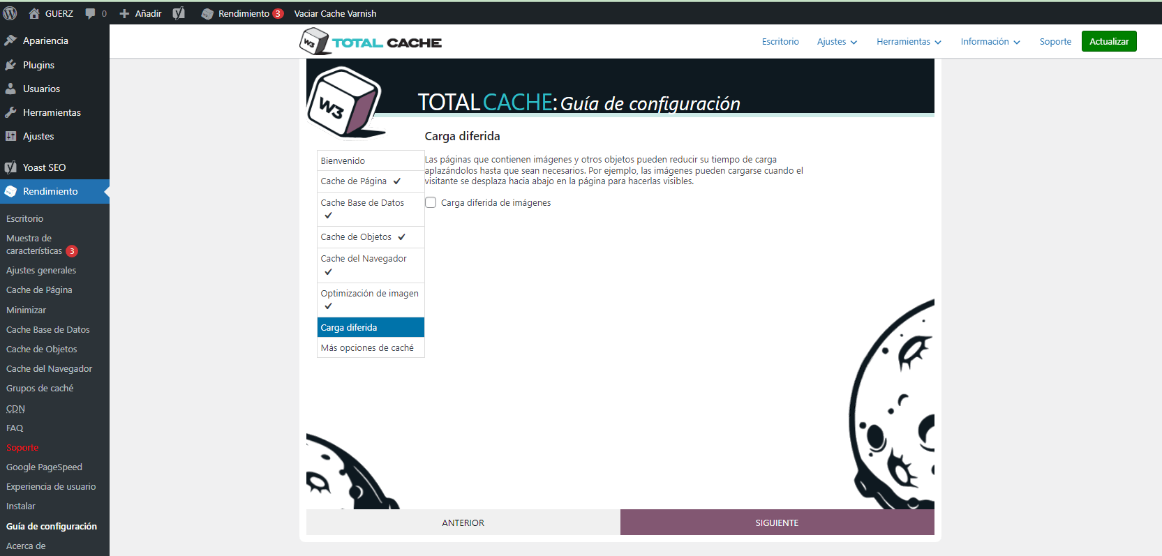

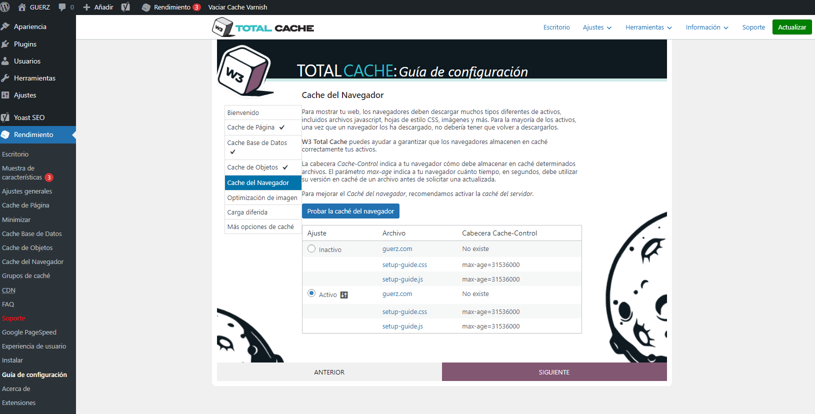

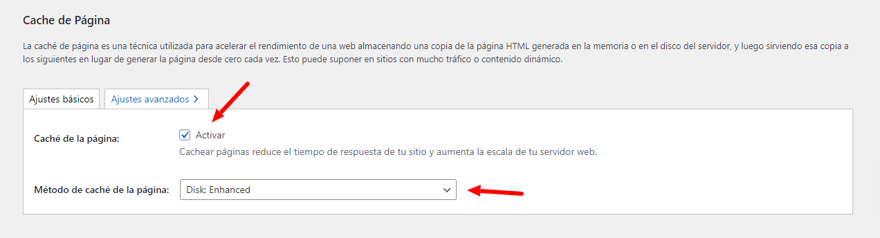

Hola de nuevo. Ya he instalado w3 total caché y he pasado el asistente, dejando todas las opciones que vienen por defecto (adjunto las imágenes). No he tocado ni modificado nada más. He navegado por todo el sitio en modo incógnito desde varios dispositivos, de escritorio y móviles, sin encontrar errores. Un saludo.
Asistente w3   Cache de objetos
Asistente w3   Cache navegador
Asistente w3   Cache de pagina

Asistente w3   Optimizacion de imagen
Asistente w3   Cache base datos

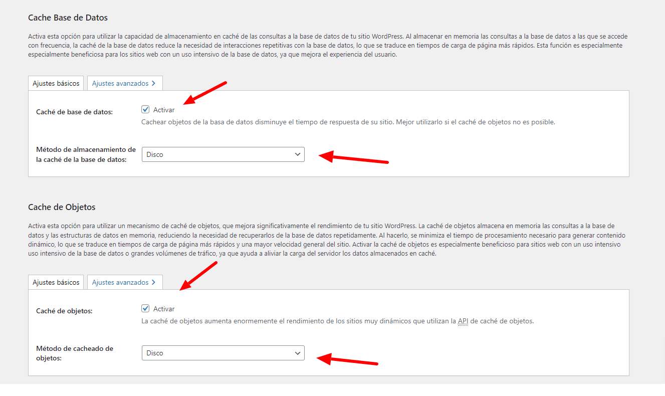

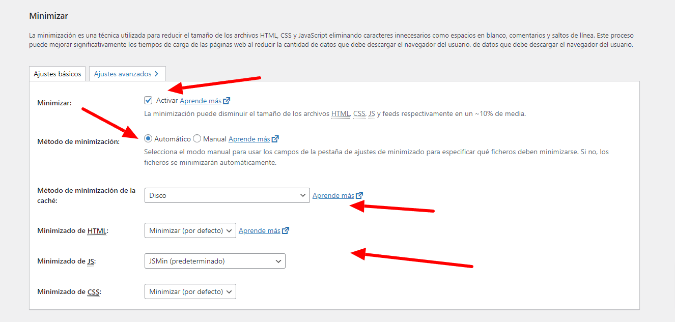

De acuerdo, probemos activar las configuraciones generales sobre el plugin, accede a Rendimiento Ajustes Generales y activa las siguientes opciones como se muestran en la imagen
Guarda los cambios y vacía la caché de Varnish, navega en el sitio web y comprueba como se muestra todo. De igual forma revisa la prueba de velocidad

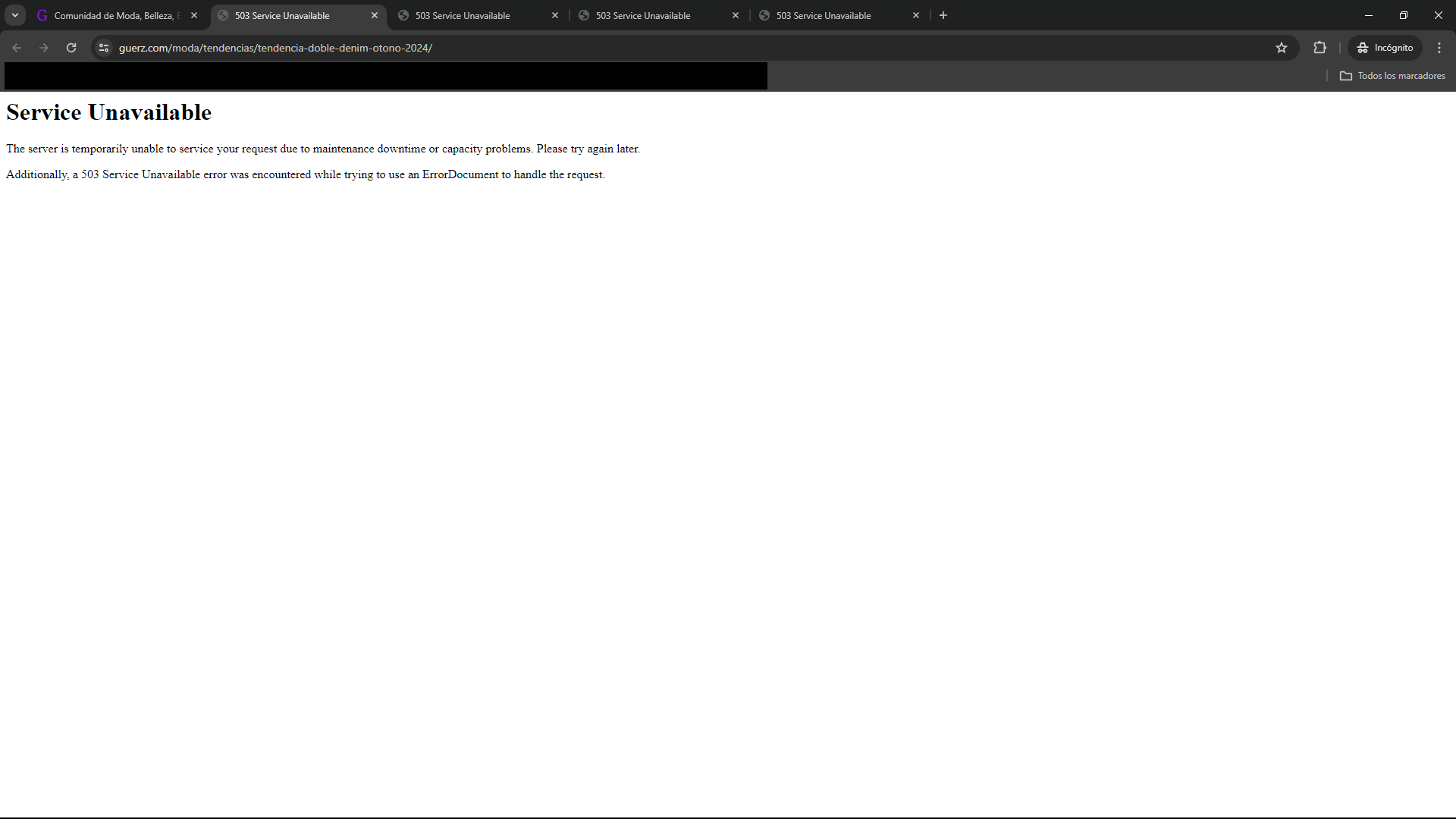

 Iago
Respuestas: 19

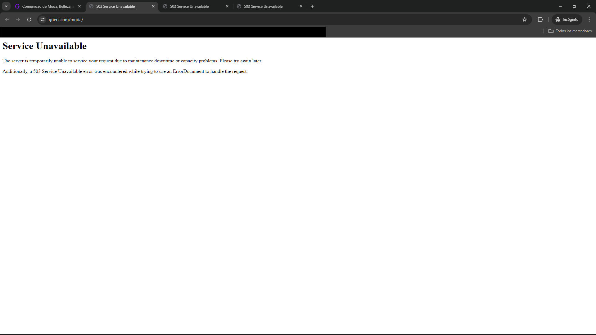

Hola de nuevo. He activado las configuraciones generales de w3 total cache tal y como muestran las imágenes, y vaciado la caché de Varnish. Al navegar en modo incógnito por el sitio web tras estos cambios, carga la portada correctamente y sin errores. Las entradas y las páginas sí que dan error (adjunto captura de portada, entrada y página). Un saludo.
Error entradas tras ajustes iniciales w3 total cache
Error páginas tras ajustes iniciales w3 total cache

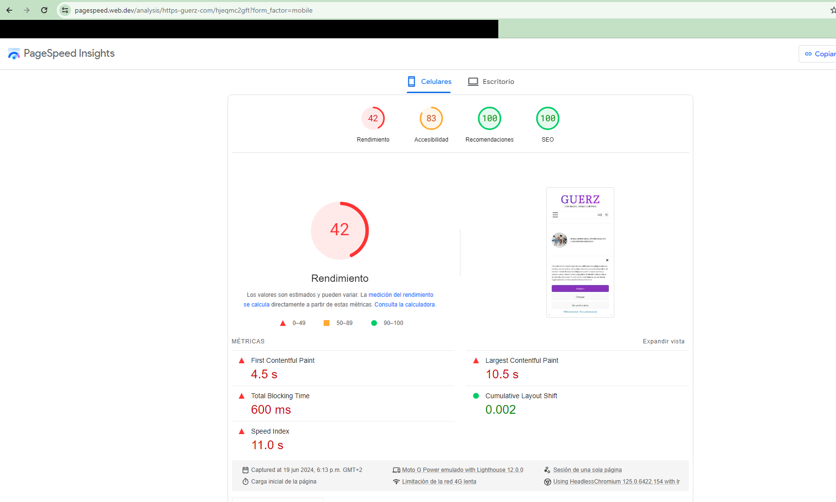

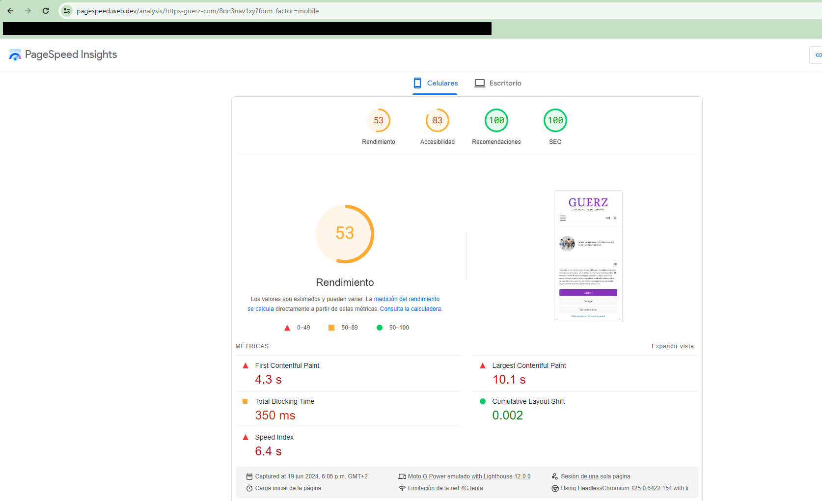

La prueba de velocidad baja ligeramente para dispositivos móviles. Antes de los cambios era de 53/100 y después de estos cambios es de 42/100. Para escritorio no hay variación. Aquí las capturas de pantalla:

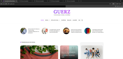

Hola Iago.
Restauraste la Web o hiciste algo ?

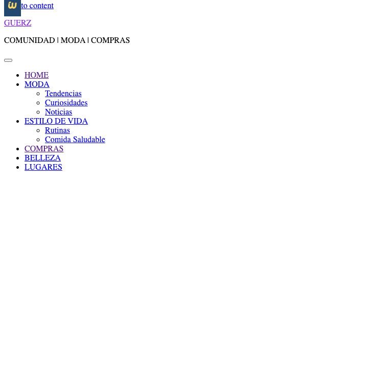

Veo que no carga bien y eso no es de el plugin de cache:
screenshot guerz.com 2024.06.20 13 00 37
Restaura la web a uan fecha donde cargaba bien.
Una vez restaurada, comprueba que carguen los estilos y se muestra bien.

@pepesoler Hola de nuevo Pepe. Actualicé el plugin y comprobé que con él activo no hay error 503 (al menos por ahora), pero seguía mostrando la web rara (como si perdiera los estilos CSS). Entonces desactivé el plugin, instalé el clon de wordpress en el dominio principal seguido de /pruebas/ y luego activé el plugin solamente en el wordpress clonado.
He revisado el hilo que me enviaste y el forum del plugin en wordpress. Leí que algunos usuarios tuvieron el error 503 hace tiempo. No sé si esto es lo mismo. Hace cosas raras. A veces da error, a veces carga todo bien, a veces solo carga la portada y el resto de páginas da error, y a veces carga el contenido pero pierde los estilos CSS. Eso es lo que yo puedo ver. Y todo esto sin modificar nada.
