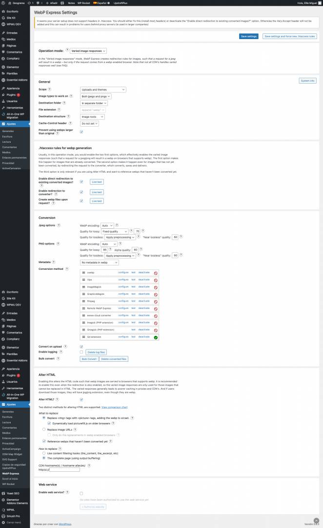

Compré y configuré el plugin Smush pero el soporte de tickets me dijo que el servidor de Webempresa no soporta el tipo de compresión .webp de ese plugin, así que me recomendó que usara WebP Express porque si era compatible.
Ahora este plugin me da el siguiente aviso:
"It seems your server setup does not support headers in .htaccess. You should either fix this (install mod_headers) or deactivate the "Enable direct redirection to existing converted images?" option. Otherwise the Vary:Accept header will not be added and this can result in problems for users behind proxy servers (ie used in larger companies)"
pero el equipo de soporte mediante tickets me deriva aquí para que pregunte. ¿Alguna idea? Adjunto captura de la configuración por si fuera útil.
setup
Gracias de antemano 🙂

lo he resuelto con la solución que aportó Enrique, la añado por si alguien la busca:
La solución fácil es simplemente usar el complemento en modo "compatible con CDN", hacer una conversión masiva (se encarga de convertir las imágenes existentes), activar la opción "Convertir al cargar" (se encarga de convertir nuevas imágenes en la biblioteca de medios) y habilite Alter HTML (se encarga de entregar webp a los navegadores habilitados para webp mientras sigue entregando el jpeg / png original a los navegadores que no admiten webp).
