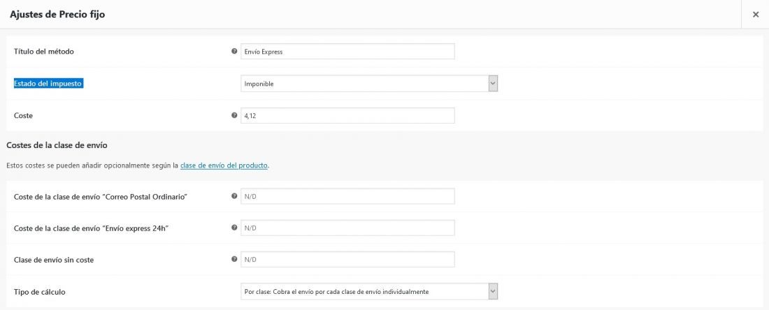

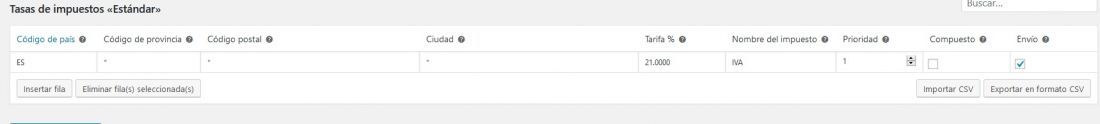

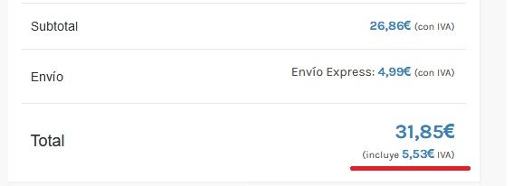

Aunque ésto me pasa desde el principio, he caido hace poco en que el total de IVA que aplica woocommerce es erroneo y menor al 21% aproximadamente aplica un 17%. He probado todas las cosas. Ahora mismo el coste de envío lo introduje sin IVA pero con Estado del impuesto imponible.
Adjunto captura de configuración de envío e impuestos.

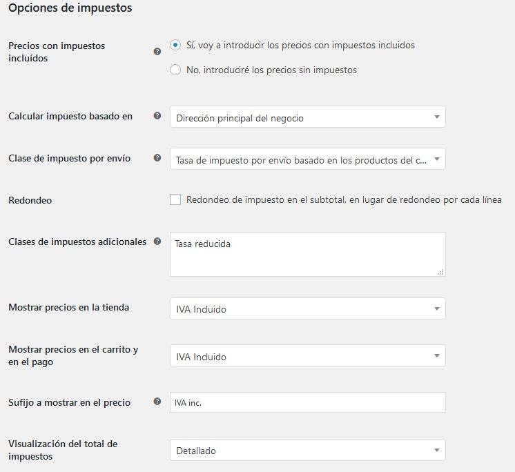

Estoy viendo y veo que los productos están se muestran con IVA y no veo problemas en lo que muestra:
Veo que tienes seleccionada la opción de introducir los precios con impuestos, note aconsejo que lo utilices, es mejor utilizar la opción de introducir los precios sin impuestos, con eso te desglosar los impuestos en el carro y podrás ver dónde está la diferencia.
Ten en cuenta que si modificas esa opción ahora, tendrás que modificar el precio de los productos ya que WooCommerce no lo hace.

.- Accede ajuste de WooCommerce -> Impuestos.
.- En la Opción " Mostrar precios en el carrito y en el pago " selecciona " Sin Impuestos "
Con eso mostrar el total del producto sin iva en el carro y podrás ver de dónde viene la diferencia,
Tienes que tener en cuenta que el total del IVA incluye el iva del transporte, es decir, el total del iva es la suma del iva del transporte más el del producto.
Respondido : 12/01/2020 2:23 pm
Respuestas: 202
Teneis toda la razón, el problema es ese, que sin el desglose me confundí, entonces si que está correcto. Otro error que tenía, es que habia puesto el coste de envío con iva incluido, y no lo estaba calculando. Que despieste!! el mío.
