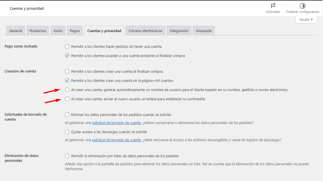

Hola, Bruno.
Las opciones de la captura ya están habilitadas, por eso no sé dónde puede estar el problema.
La cuestión es que se envía un correo, pero no con la contraseña, sino con el enlace que he comentado anteriormente.

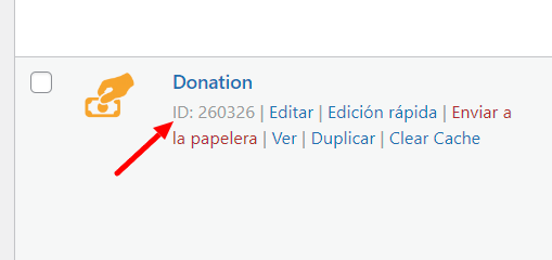

Y no le estás indicando al botón qué tipo de producto va a agregar, solo le estás diciendo que vaya al finalizar compra, verifica cambiando el codigo que tienes por este:
href=” https://academia.valencianonline.es/finalizar-compra/?add-to-cart=25&quantity=1“
Ten en cuenta que el numero 25 que vez, es el ID de un producto este lo cambias por el ID de tu producto, este lo vez al pasar el mouse sobre el:

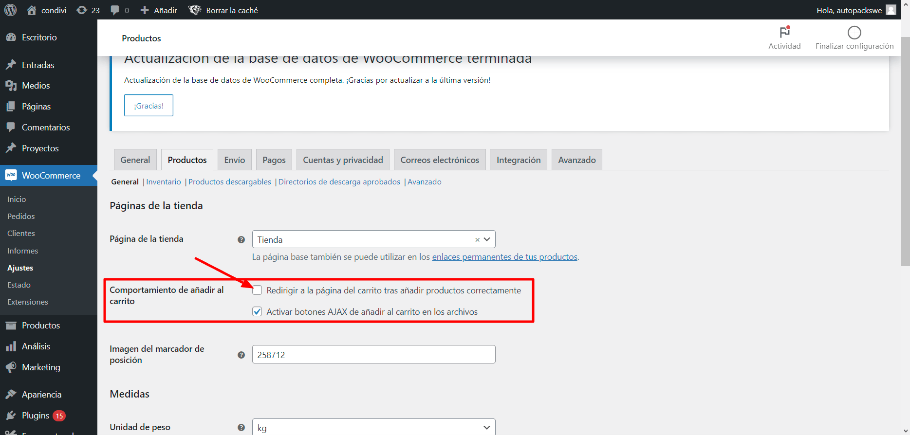

Luego verifica que tengas esta opción activa en tu WooCommerce:
Verifica que tengas la tilde de que está activo, eso lo encuentras en WooCommerce > Ajustes > Productos > general.
Verifica y nos comentas, un saludo 🖐️

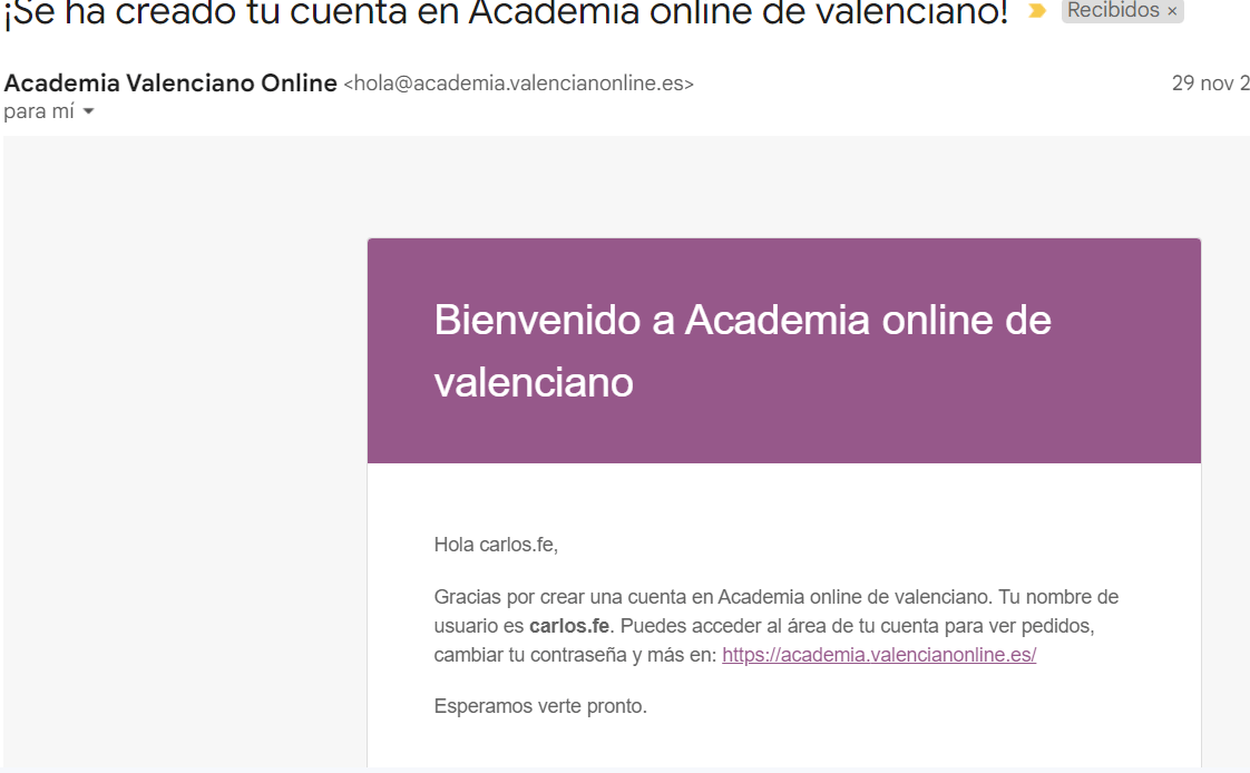

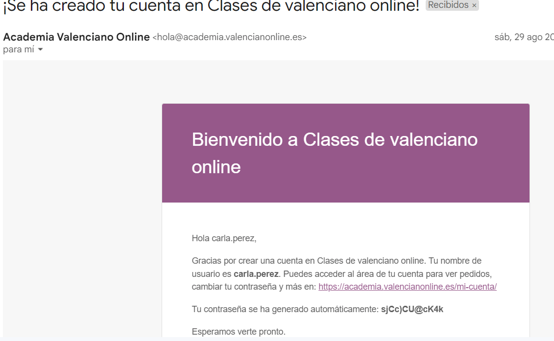

Hola de nuevo.
Ahora sí que se envían los dos correos postventa: el primero, con los detalles del pedido; el segundo, notificando que se ha creado la cuenta, especifica el nombre de usuario pero no la contraseña, hay que entrar al curso con la que se crea en el formulario de compra.
Adjunto captura de cómo era antes el segundo correo
Antes
y cómo es ahora
Ahora
Los dos correos están generados por WooCommerce, porque aunque no se ve en las capturas, al final pone Built with WooCommerce. O sea, esa plantilla debe de estar en WooCommerce, lo que no sé es si se puede modificar para que incluya la contraseña, aunque sea la misma para todos los compradores.

Sí, es verdad. Lo que pasa es que es algo raro, porque cuando edito la página de finalizar compra, que está creada con Elementor, ese campo no aparece.
Por cierto, en tu primera respuesta me dijiste que activase la opción "Redirigir a la página del carrito tras añadir productos correctamente". Se me olvidó comentar que la dejé desactivada porque no quiero que se redirija al carrito tras la compra, ya que solo tengo ese curso. A parte, el contenido de la página "Carrito" no se visualiza, solo puedo verlo si estoy logueado como administrador. Supongo que esto sería para abrir otro tema e intentar averiguar por qué hay problemas después de alguna actualización de cualquier plugin.
