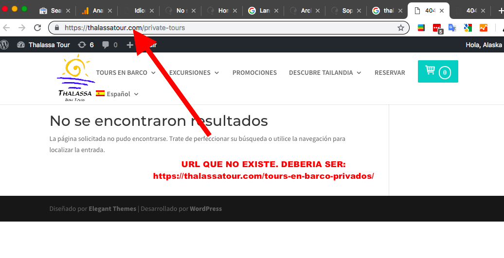

Hola chicos
Trabajo con WPML y DIVI instalados.

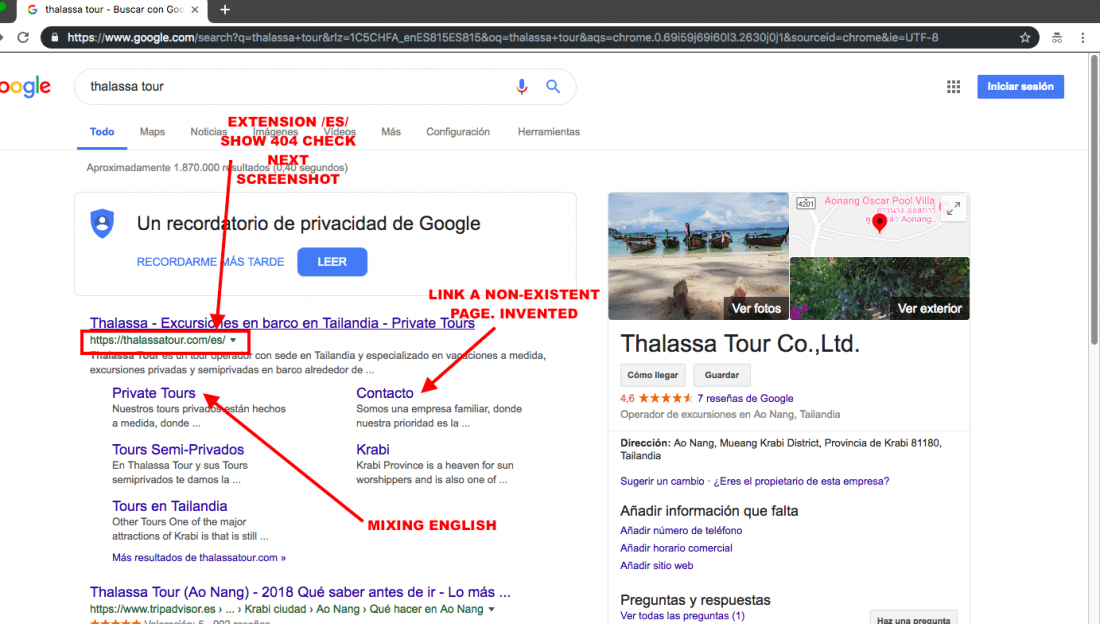

He solucionado la llamada de WPML al servidor, ahora el problema que tengo es que el buscador e muestra:
-La version /es/ cuando supuestamente, según pone en los settings del plugin, debería quedarse en la raíz.
-GRAVE. el buscador me muestra links que son 404 y parte los reescribe mal.
Expongo adjuntos.
Me gustaría saber si alguien tuvo ese problema y si me puede echar un mano.
Un saludo y gracias de antemano

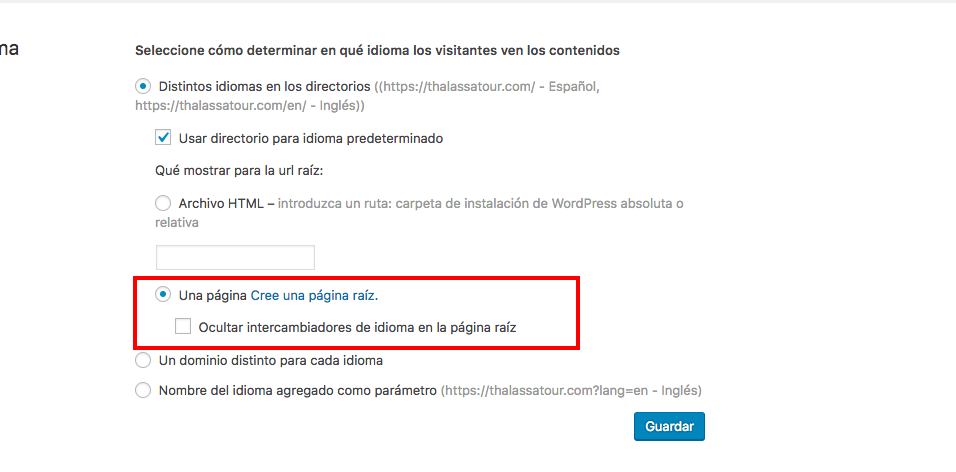

2-Una página pero esta opción me da que marque algo que no entiendo y no quería arriesgar. Dice así:
Ocultar intercambiadores de idioma en la página raíz
Significa que no va a mostrar las extensión /es/ ni los demás? Por que esta escrito en plural. Entiendo que NO va a mostrar ninguna de esas combinaciones:
thalassatour.com/es/
thalassatour.com/en/
thalassatour.com/fr/
Pues bien, esa opción tampoco interesa. Lo correcto seria:
thalassatour.com/ (para alojar el español
thalassatour.com/en/ (para alojar el ingles)
thalassatour.com/fr/ (para alojar el frances)

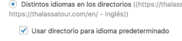

Simplemente desmarca esta opción que se ve en la imagen adjunta.
"Usar directorio para idioma predeterminado"

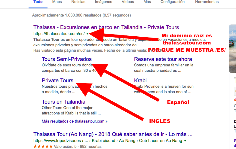

Hola Jhon
Bueno es que esa opción la activé esperando tu respuesta para ver que sucedía.
AHORA VUELVE A ESTAR DESACTIVADA pero persiste el mismo problema
La realidad es que los problemas que describía en el primer post SON los que tengo igual si desactivo la opción.
ES decir el buscador me esta mezclando INGLES/ ESPAÑOL y sobretodo y mas GRAVE me muestra el dominio raiz con /es/ y me redirige a un 404 ..
Que hago? cual es la solución activando y desactivando trabaja igual.
Expongo adjuntos.
Quedo atento a tu ayuda

Expongo foto de settings actuales y con la que tengo los resultados que explico a continuación
Ahora está desmarcada y bajo incognito la url que me muestra Chrome al buscar Thalassa tour es :
https://thalassatour.com/es (PORQUE ME TIENE QUE MOSTAR /ES/ si esta desactivada como dice plugin?)

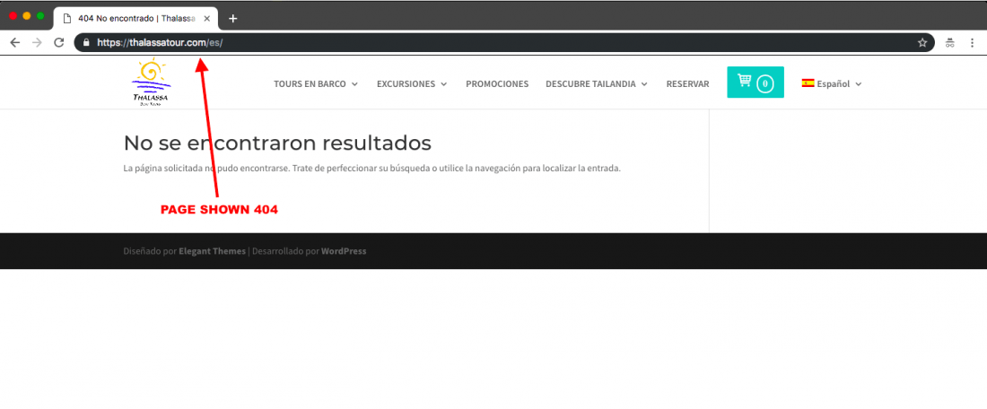

AL clickar en el link a veces me redirige a dos opciones:
1- https://thalassatour.com
2- 404 error.
No se chicos estoy confundido la verdad.

Para solucionar el tema del idioma puedes crear una redirección añadiendo lo siguiente al principio del archivo htaccess:
Redirect 301 /es  https://thalassatour.com
Con esta redirección todo el que acceda a tu dominio con tu_dominio.xxx/es sera redirigido a tu_dominio.xxx

 Ivan
Respuestas: 8
Hola Pepe
Pongo de nuevo el 301 y me aseguro (aunque ya lo tenia puesto para que no diese 404)
La verdad es que es algo raro por que el navegador me está mostrando con 301 o SIN 301extensiones en ingles y en español y que te dirigen a 404.
Se te ocurre alguna explicación a eso Pepe?

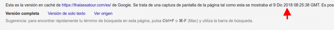

Hola Ivan.
Lo que te muestra el buscador son los datos que tiene la ultima vez rastreo tu web.
Si lo reviso veo que Ultima vez que rastreo tu web fue el 9 de diciembre.
Los cambios en el buscador no son inmediatos, se actualizan cada vez que el robot de Google vuelve a rastrear tu web e incluso pueden pasar meses en poder ver los nuevos resultados.
Respondido : 19/12/2018 1:13 pm
