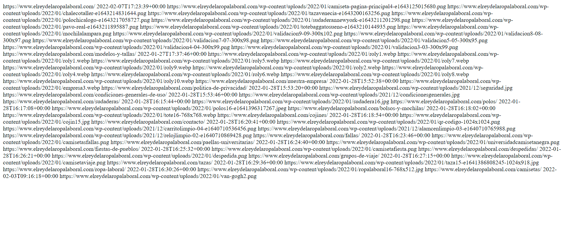

Como puedes ver totalmente diferente al que has creado en tu sitio si te das cuenta al momento de ingresar por ejemplo a las paginas:
Puedes ver como se deforma y no muestra la misma estructura y muestra todo de golpe incluyendo imágenes y demás. Con respecto a como regenerarlo tienes razon el enlace era este:

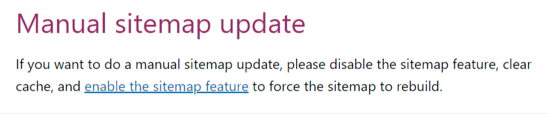

https://yoast.com/help/sitemap-does-not-update/
Al final del todo indica:
Es decir, desactívalo, vaciar cache por completo, activarlo nuevamente. Con respecto a tu otra consulta, para dejarlo mas facil el sitemap puedes subirlo manualmente a Google para que se actualice por que el robot lo que hace es dejar pasar o no a ciertas partes de tu web al robot, en este caso si le indicas este es mi sitemap. El robot tomara esta información (en el momento que pase por tu sitio) y la subirá a google.
