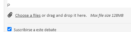

Para adjuntar puedes hacer click acá:
O en su defecto puedes también arrastrar la imagen hasta el área de texto y el mismo sistema la importará aca.
Estamos a la espera, un saludo 🖐️
Respondido : 27/10/2020 6:15 pm

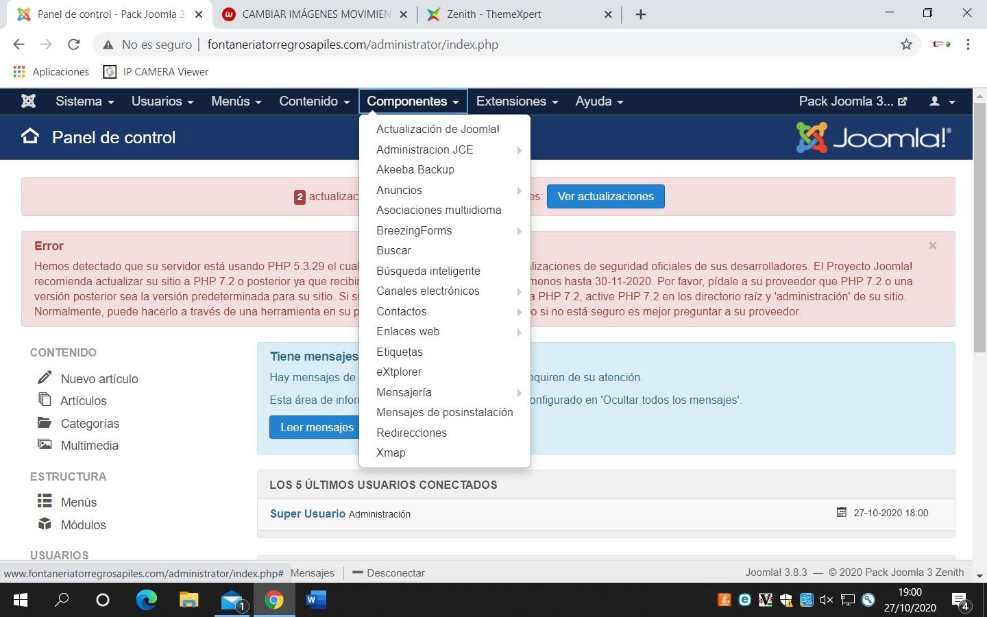

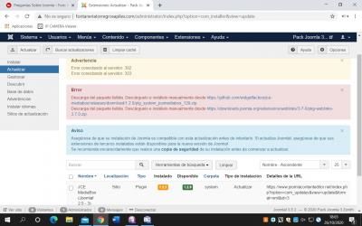

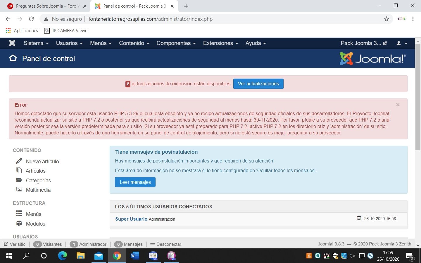

Te adjunto la captura de pantalla de los componentes. No se si es lo que me pides. Gracias de antemano.

Respuestas: 19392
Hola Rosa,
Es posible que este asignación de las imágenes este desde el modulo Galería de Inicio que podrás localizarlo en la sección de Extensiones -> Módulos, ten en cuenta que este usa JM Slideshow para su configuración
Verifica si tienes esta opción y verificar su configuración, puedes encontrar más detalles como poder configurar este modulo en el siguiente articulo ->
En este video explican de forma detallada como puede configurarse -> https://www.youtube.com/watch?v=hZqFitZbBBI
Si no es este modulo el que usas, envíanos una captura completa de los módulos que tienes asignados desde la sección Extensiones -> Módulos
Respondido : 28/10/2020 3:50 pm

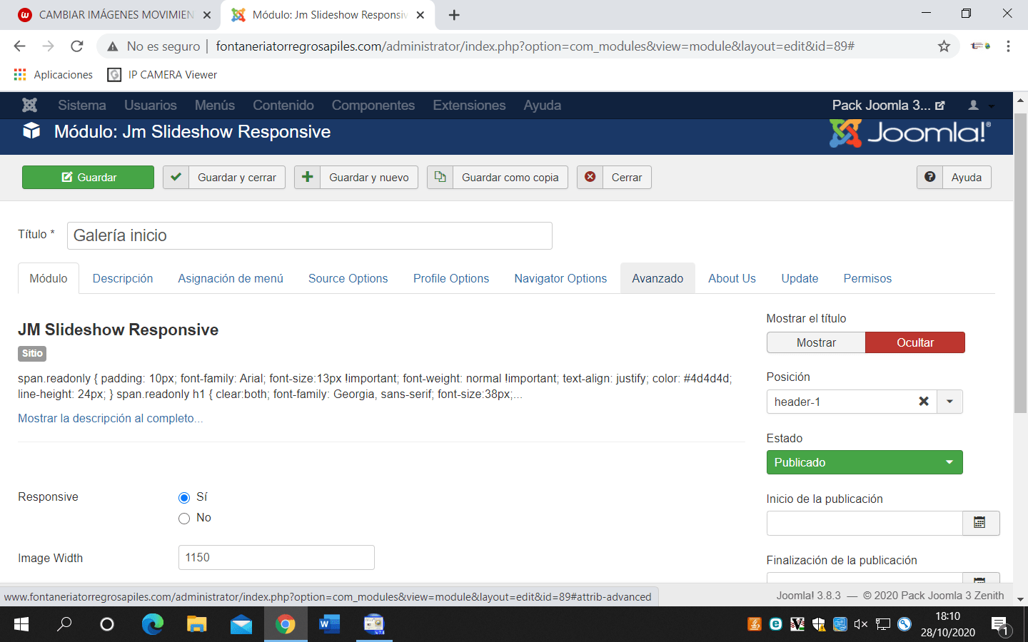

Buenas tardes, he estado mirando y no encuentro dónde exactamente debo cambiar las imágenes. Les hago una captura de pantalla para que vean las opciones que tengo.

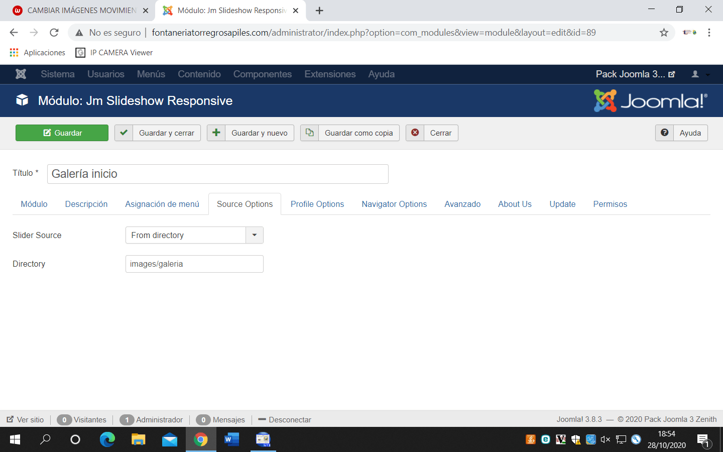

Envíanos una captura de pantalla para ver qué tienes en souce options.
Has revisado si en el menú componentes tienes también algo relacionado con slide?

Hola, buenas. Gracias por contestar. Te adjunto la captura de lo que pone en el menu  souce options. En Componentes yo no he visto nada de slide. Pero es que igual ya soy yo que no lo veo. Acabaré loca, total para cambiar las imágenes del inicio y que quede más actualizado y bonito. A ver si algún dia lo consigo.

Parece ser que la extensión que usas toma las imágenes directamente desde un directorio, en la última imagen indica la ruta desde donde esta tomando las imágenes físicamente.
Tendrias que ubicarte en esa carpeta y poner las nuevas imagenes o eliminar las que ya tienes, puedes usar el Administrador de Archivos de tu Cpanel para ir a esa ruta, posiblemente bajo la carpeta public_html
Respondido : 28/10/2020 5:59 pm

Muchísimas gracias. Creo que ya lo tengo. Gracias a tod@s por la ayuda y por aguantarme.
