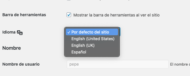

Si tienes un multiidioma solo tiene que seleccionar el idioma de la web, por defecto WordPress mostrar el idioma que tenga por defecto el usuario dentro del administrador de Wordpress:
Captura de pantalla 2021 02 02 a las 13.40.14
Si no es eso lo que buscas pro favor indicalo para que podamos seguir ayudándote.

1.- la web está hecha en Joomla -- he hecho la pregunta en joomla diria..
2.- no estoy preguntando como cambiar de idioma del adiministrador o del usuario.. entiendo que cuando uno se logea en un idioma.. el usuario tiene el idioma en el que se ha logeado..
