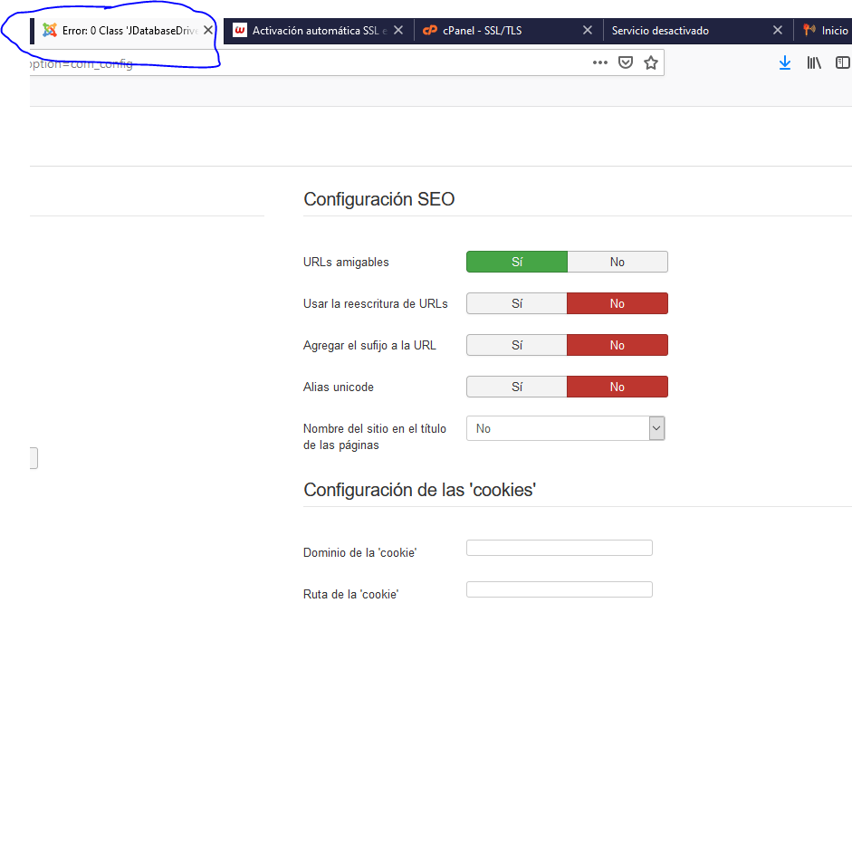

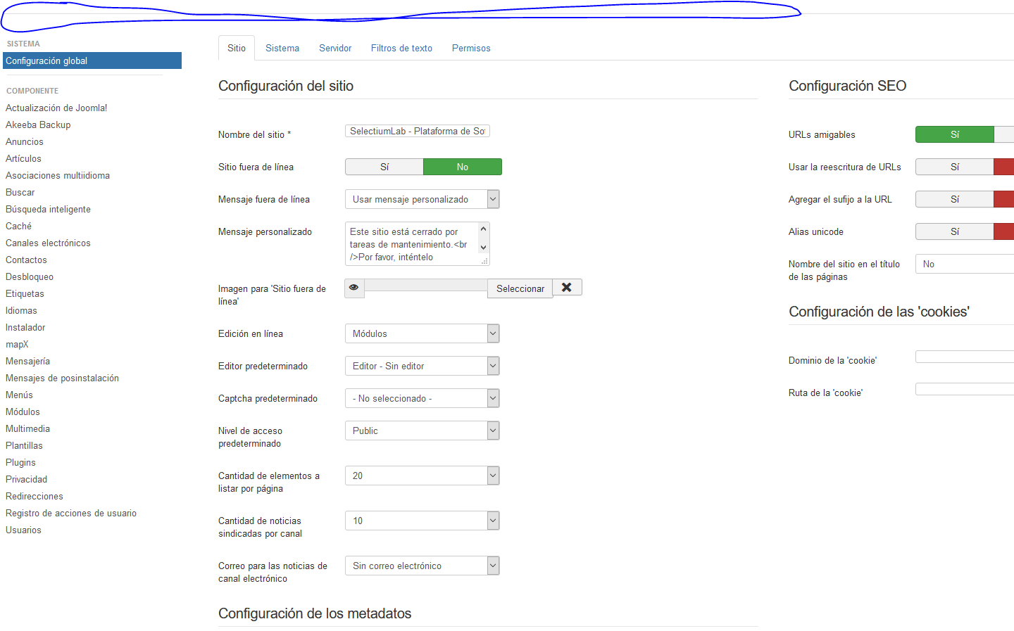

adjunto imagen para que veas que sigue sin verse la cabecera, por lo que on puedo grabar cambios en configuracion global
adjunto imagen 2 para que veas el error que aparece en la pestaña al intentar ver la pagina de configuracion global.. me deja verla todo ok, pero sin cabecera.

he probado en chrome, me da el mismo error.. no veo la cabecera del sitio.
habia limpiado caché antes de decir nada, es un problema de la restauracion..
has visto el error  que marca la pestaña en la imagen JDATE drivers parece que pone.??
Error:0 Class 'JDatabaseDriverMySQLi' not found
marca ese error, ahora habria que saber como arreglarlo.

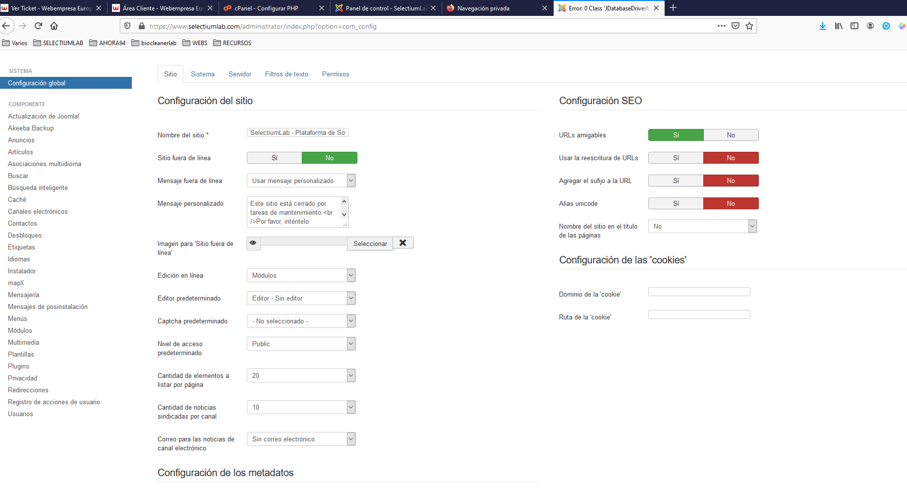

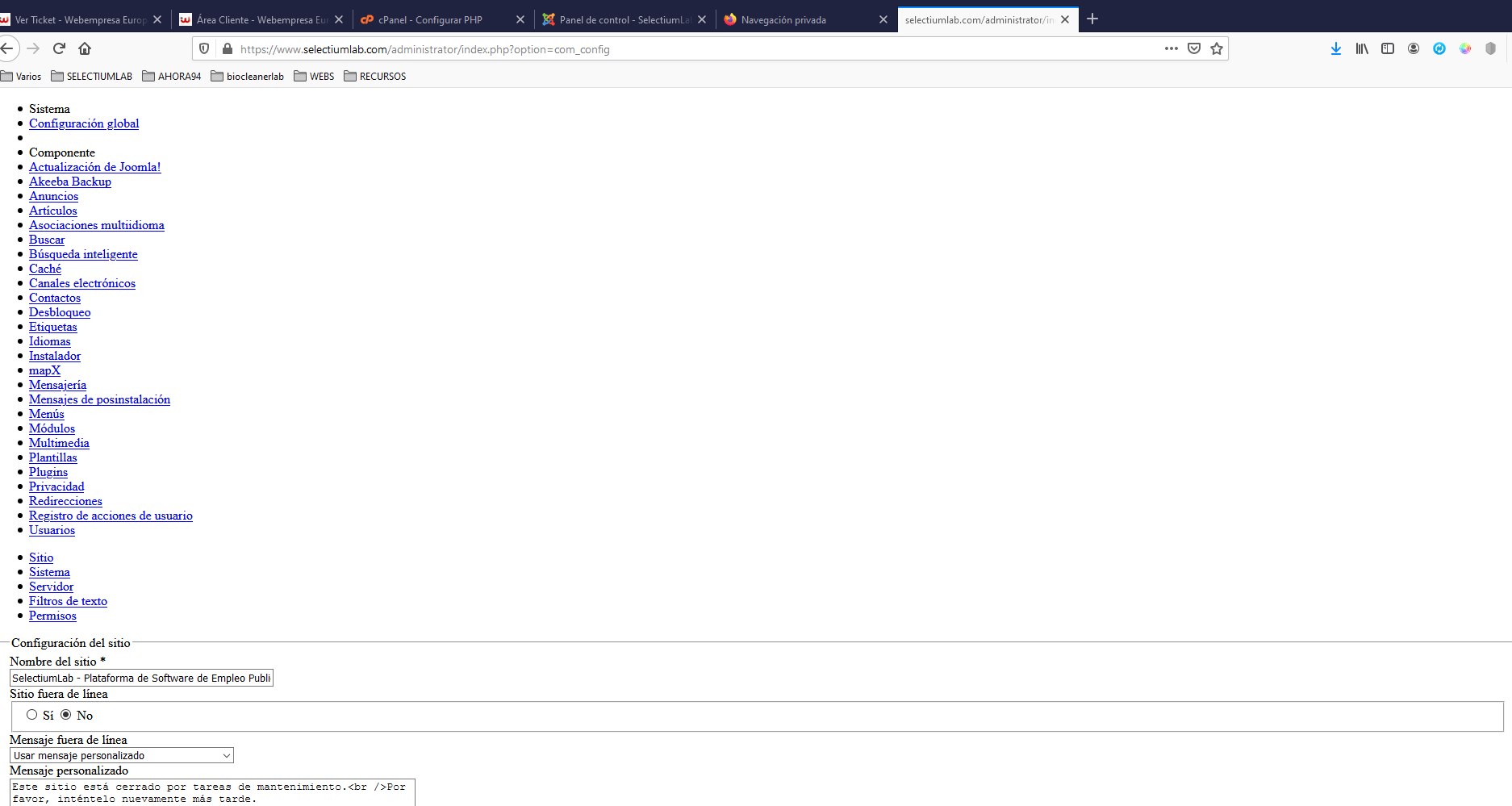

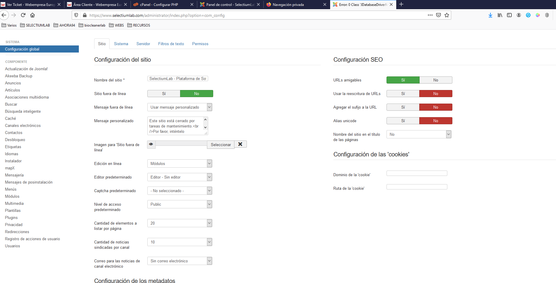

Respuestas: 146
con 7.2 --> imagen 1
con 7.3 --> imagen 2
con 7.4 --> imagen 3
5
6
7
 el error es el mismo en las 3 pestañas
