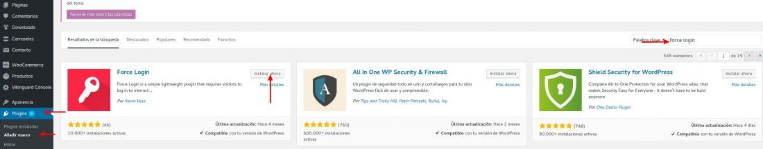

Hola Javier.
Lo tienes que instalar tu mismo desde el administrador de tu wordpress.
Una vez instalado el pack que quieres:
-> https://guias.webempresa.com/preguntas-frecuentes/instalar-una-web-pack-webempresa-nuevos-instaladores/
.- accedes a Plugins -> Añadir Nuevo y en el buscador añades force login, te mostrara el plugin y tienes que pulsar en instalar.
De todas formas, ese modulo es para forzar al usurario a registrarse para poder ver el contenido de tu web.
Para woocommerce tienes el siguiente plugin:
-> https://wordpress.org/plugins/theme-my-login/
-> https://www.webempresa.com/blog/registro-de-usuarios-en-wordpress.html
Y luego con otro plugin para el tema de los roles de usuarios:
-> https://www.webempresa.com/blog/crea-usuarios-y-asigna-roles-en-wordpress.html
Lo primero que tienes que realizar es instalar el pack y lo del tema de los usuarios se vera según avances en la web.
