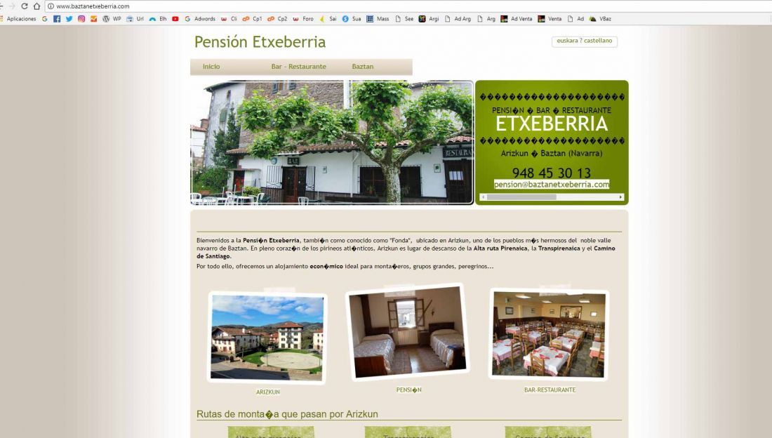

La web baztanetxeberria.com está hecha en Joomla y hoy me he dado cuenta de que en los caracteres que incluyen tilde y ñ aparece un símbolo raro.
Por nuestra parte esa web no ha sido tocada y hasta hace poco se veía todo bien.
He realizado la consulta en soporte y me aseguran que la configuración y funcionamiento del hosting son correctos, que os trasladara la pregunta a vosotros.
Podéis mirarlo por favor?
Gracias,
Edurne.

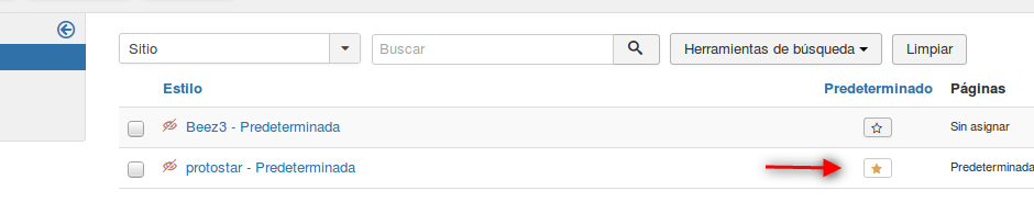

Antes de ponernos con el tema de las bases de datos, prueba primero a cambiar de plantilla, con eso veremos si el problema es de la codificacion de esa plantilla.
Para activar otra palntilla accede Extensiones -> Plantillas y selecciona como predefinida alguna de las que trae joomla por defecto.

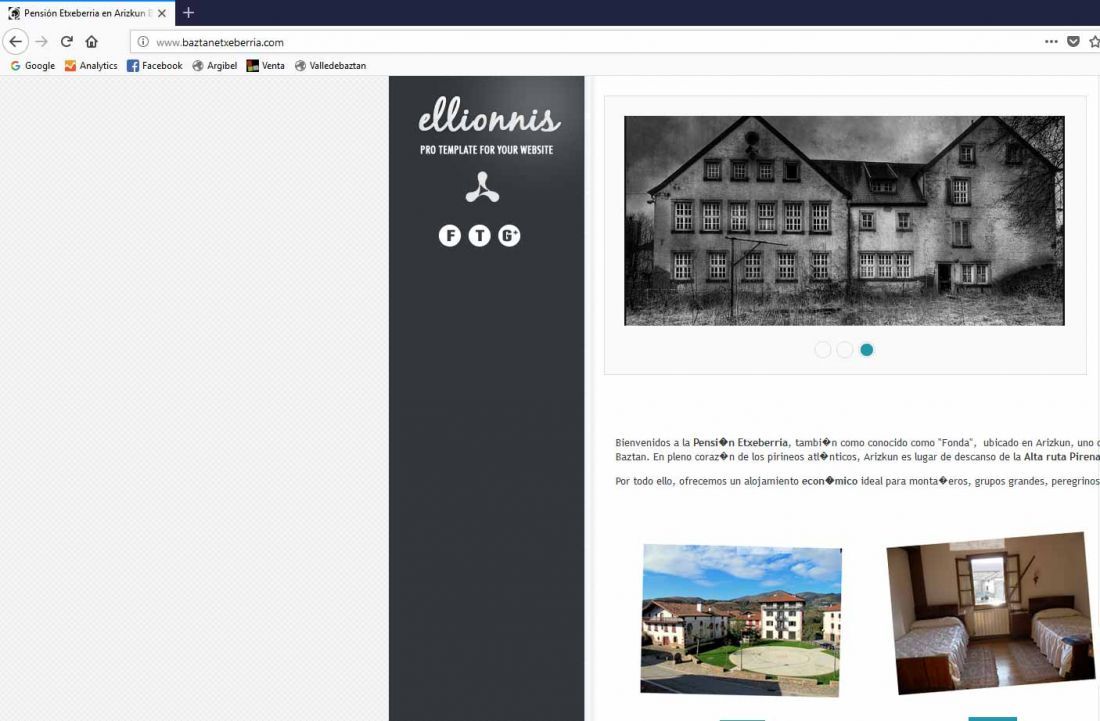

Hola Pepe,
El sitio no tiene instaladas las plantillas que suelen venir por defecto, pero he subido una nueva distinta y al activarla los símbolos raros seguían apareciendo.
Te adjunto captura.
(He vuelto a activar la plantilla original ya que si no la web se desmantela).
Gracias,
Edurne.
