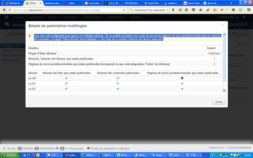

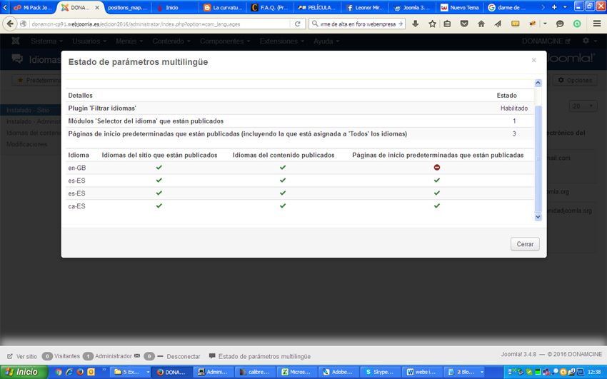

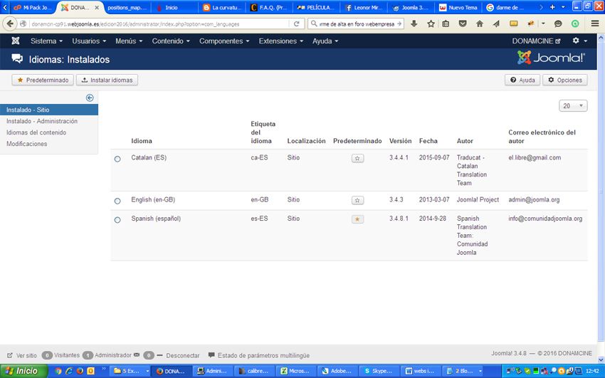

Buenos dias, estoy instalando varios idiomas en joomla (un sitio de pruebas) y me da este error "Este sitio está configurado para operar con múltiples idiomas. No es posible encontrar una o más de una de las páginas de inicio predeterminadas para los idiomas del contenido y el plugin 'Filtrar idiomas' está habilitado, o, hay más de un módulo 'Selector del idioma' publicado" (adjunto imagen). Veo que el problema es que el idioma ingles parece estar dado de alta como idioma de contenido aunque no es asi (adjunto imagen) sin embargo si que está dado de alta como idioma del sitio y de administración. Entiendo que la información que me está dando el estado de parametros multilenguaje es que me falta la página de inicio para el idioma ingles, sin embargo como os he comentado no está dado de alta como idioma de contenido. Intento desinstalar el idioma ingles del sitio aunque he leido por aquí que no es recomendable a ver si así se me soluciona el problema pero tampoco veo la forma de hacerlo. Alguna solución? Gracias

Por lo que comentas, parece que lo que te falta por crear es un elemento de menú de inicio para el idioma inglés. Además de añadir los idiomas, si se quieren poder seleccionar es necesario que cada idioma tenga su propio elemento de menú.

Muchas gracias por la rápida respuesta pero el problema es que yo no quiero que uno de los idiomas del sitio sea el ingles, el sitio es bilingue castellano y catalan, no quiero que en el selector de idioma aparezca el ingles. Por otro lado el inglés no está instalado como idioma de contenido pero aparece como si estuviera instalado en Estados de parametros multilenguaje, si está instalado como idioma del sitio y de administración pero entiendo que si no está como idioma de contenidos no debería de aparecer ahí. He seguido precisamente los tutoriales para instalar el sitio multilenguaje . Tengo creados los menus del catalan y castellano asi como uno para todos los idiomas tal y como se indica. Insisto el problema es el Ingles. Hay forma de desinstalarlo? quizas vayan por ahi los tiros

Por defecto, todos los Joomla vienen con el idioma inglés instalado, aparte de cualquier otro idioma que se quieran añadir.
El hecho de que tengas el idioma inglés instalado en una web multilenguaje y no lo quieras usar no supone ningún problema, ya que mientras no crees una página de inicio para el idioma, este no se mostrará como una posibilidad de selección.
De hecho, no te recomiendo desinstalar el idioma inglés, ya que Joomla la uso para cargar constantes de idioma que no encuentra para otros idiomas.

Gracias por la respuesta. Ya pero precisamente ese parece ser el problema que me pide crear una pagina de inicio para el ingles cuando en realidad no la necesito y tampoco está instalado como idioma de contenido, sí como idioma de administrador y sitio. Alguna idea más?

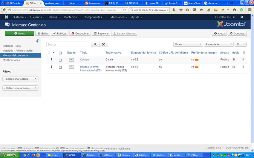

Envía una captura de pantalla de : EXtensiones => Gestor de idiomas => Contenido, con desactivar el idioma inglés debería ser suficiente.

Gracias por la respuesta. La captura esta en mi primer post. El Ingles no está instalado como idioma de contenidos por tanto no puedo desactivarlo. Ahora funciona la pagina bilingue pero el inspector sigue indicando que falta la pagina de inicio para el ingles. A priori, en la práctica no paece dar problemas pero me gustaría hacerlo correctamente. Alguna idea?

No me lo indica en ningun sitio. En el inspector de idiomas indica que falta una pagina de inicio para el ingles. Por lo demás funciona bien solo que me gustaria no tener problemas mas adelante. La captura de pantalla del inspector de idiomas la tienes en mi primer post

En ' Extensiones - Idiomas - Idiomas de contenido ' añade el idioma inglés, luego puedes deshabilitar en el mismo gestor de idiomas y en el apartado ' multi idioma '
Sobre el error que te aparece no tendras ningun problema si quieres dejarlo como esta, es solo un aviso que no afecta en nada.
