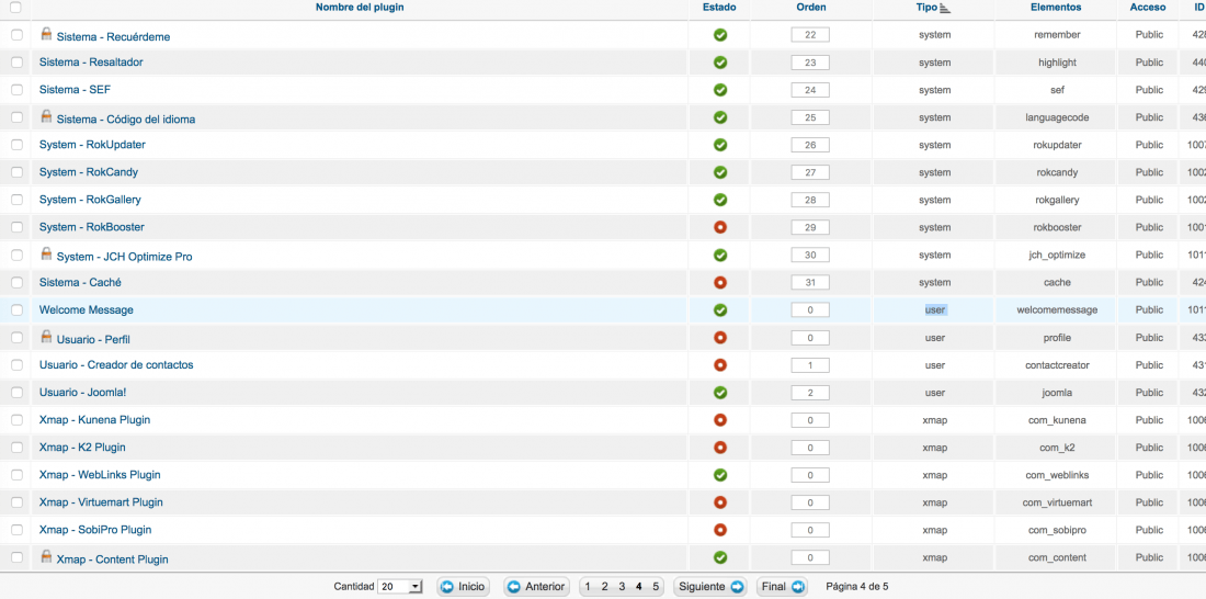

Hola. Gracias por contestar. El problema es que yo no sé cuales son plugins instalados y cuales nativos de Joomla. Hay alguna forma de saberlo? Es mirando la columna Tipo (foto adjunta) y viendo cuales son del system y cuales mios (user)? No tengo ni idea de como identificarlos! Gracias de antemano.

De tu captura, puedo ver que son externos
- Todos los que tienen nombre Rok...
- JCH optimizer
- Todos los que tienen nombre Xmap

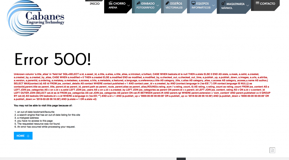

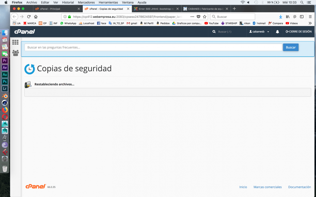

Hola estoy intentando actualizar de la 2.4.18 a la 2.4.28 con el paquete que indicasteis mas arriba y no funciona la web ni puedo entrar a joomla
Estoy restaurando la copia de seguridad desde cPanel (previamente la descargue) y lleva mucho tiempo sin moverse la barra, es como si no cargara nada y estuviera estatica.

Hola Ricardo.
Tranquilo que puedes restaurarla fácilmente con al herramienta superbackup que encontrarás en tu Área de clientes.
Dispones de copias de los últimos 30 días que puedes restaurar o incluso guardarlas en tu equipo.
Lo ideal es que tu mismo aprendas a hacerlo para que en casos de emergencia, puedes solucionarlo en cuestión de minutos.
No es difícil ya verás 🙂
Vamos paso a paso:
Primero, ve a tu área de clientes -> webempresa.com/areacliente.php
Luego, ve a la pestaña "Hosting" -> SuperBackups
A continuación, elige una copia del día anterior de dónde tu web funcionaba correctamente
Por último, de las tres opciones, selecciona estas dos:
1º Desde la pestaña "Restauración parcial" > pulsa en el botón azul "Restaurar el directorio public_html completo"
2º Desde la pestaña "Restauración bases de datos" > selecciona la base de datos que utiliza tu instalación
Tienes que restaurar tanto los archivos como la base de datos y los dos tienen que ser de la misma fecha
Con ello, tu web quedará restaurara a la copia que previamente has elegido 🙂
Te será útil -> guias.webempresa.com/preguntas-frecuentes/gestionar-copias-seguridad-superbackup/
Respondido : 28/02/2018 11:15 am

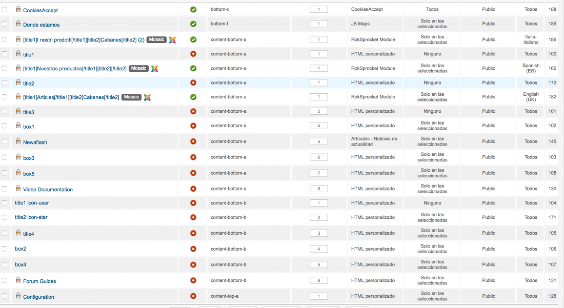

Hola, ya he actualizado a la 2.5.28. Ahora quiero pasar a la 3.4.3. Como puedo desactivar la plantilla? Cual es por defecto de joomla? Tengo todos los modulos externos desactivados pero me da miedo que falle por la plantilla. Os adjunto una foto.
