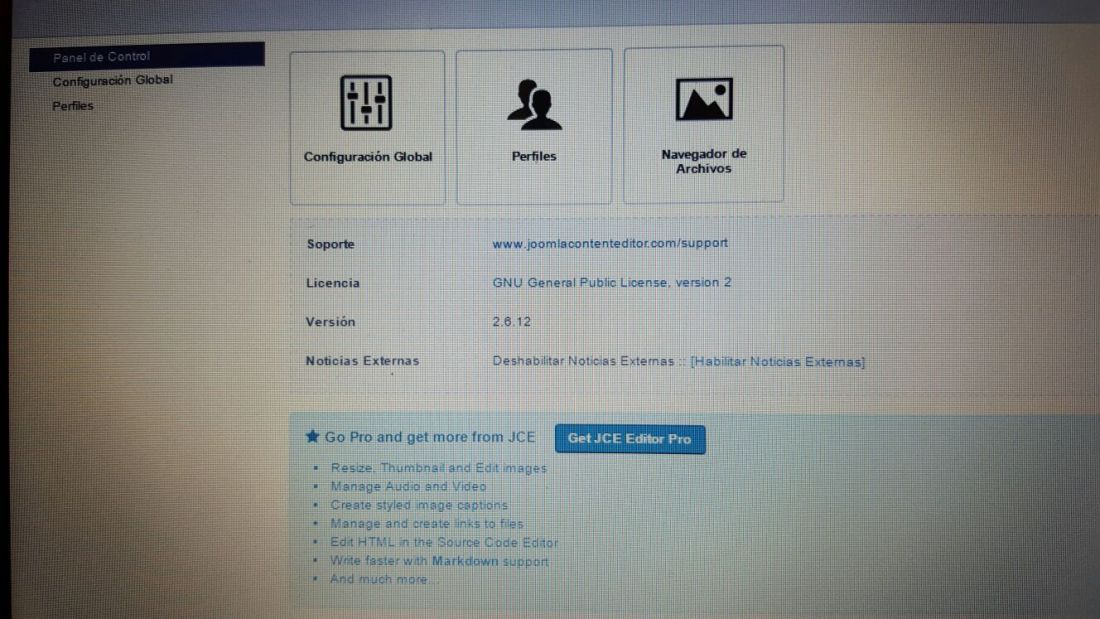

Si nos envías una captura de pantalla donde podamos ver el editor te podré verificar si estás utilizando ya el JCE o no.

Te paso una captura de pantalla para que veas qué editor estoy usando.
