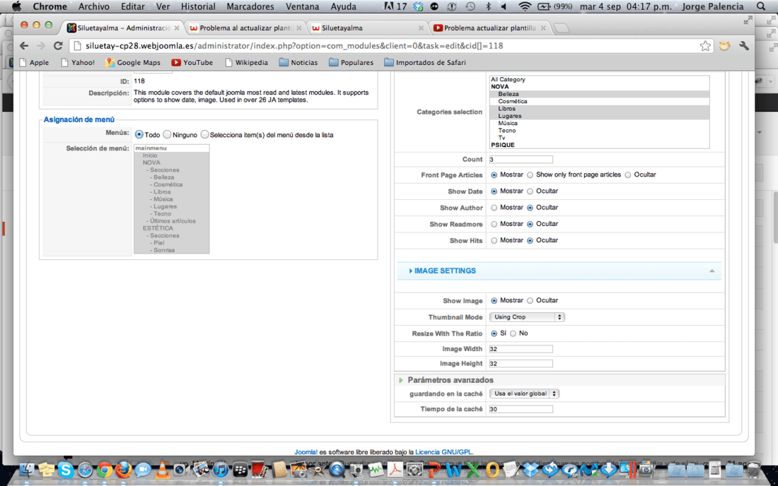

Debes adicionalmente revisar la configuración del módulo, es decir las noticias que se estan mostrando en el front-end se hacen a través de un módulo de tipo mod_jabulletin , revisa la configuración del módulo, cuantos articulos se estan mostrando, en el parámetro de avanzados verás que el módulo también maneja cache.

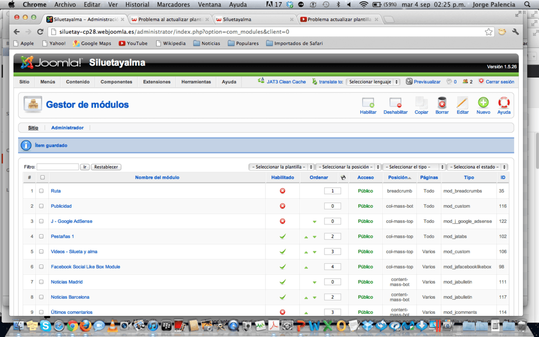

Hola Jorge
En tu sitio web Contenido solo visible a usuarios registrados ubica en extensiones => gestor de módulos, un módulo por ejemplo con el nombre NOVA o En forma o Estética, también puedes utilizar los filtros y ubicar un módulo de tipo jabulletin.

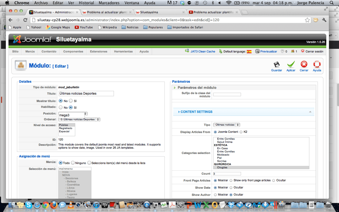

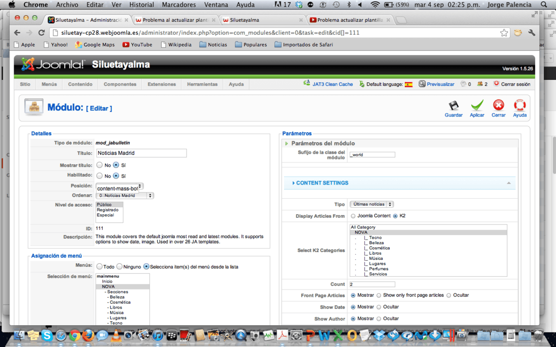

Hola Jhon. Disculpa, a pesar de que sigo sin entender muy bien a qué te refieres, ubiqué uno de los módulos que me indicas (modifiqué uno llamado Noticias Madrid configurandolo para que se conectara con K2 y no con contenido Joomla, y ese modulo desapareció).
Si me permites, te comento que creo que el error está en la configuración del K2, sin embargo la he revisado varias veces y no he dado con el error.
Ayuda.
(Adjunto un par de imágenes)
ResponderCitar
Respondido : 04/09/2012 8:06 pm

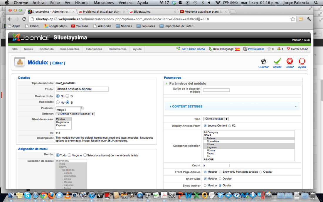

Hola Jorge
Si te muestra correctamente los artículos de la categoría tecno desde un ítem de menú, creo que es un problema de la configuración del módulo, tal como te indiqué, debes buscar todos los módulos de tipo mod_jabulletin, utiliza el filtro, luego ubica el módulo que hace referencia a la categoría NOVA , posiblemente tenga el mismo nombre, luego verifica los parámetros, puedes enviar una captura de pantalla.
Te comento esto por que precisamente lo que se esta mostrando en el front-end del sitio son estos módulos de tiop mod_jabulletin.

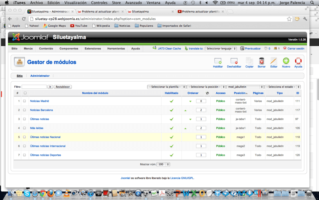

Jorge
 Jorge
Bueno, creo que ya me estoy aclarando un poco pero te confieso que aún no del todo.
Te adjunto algunos imagenes para que revises y me comentes.

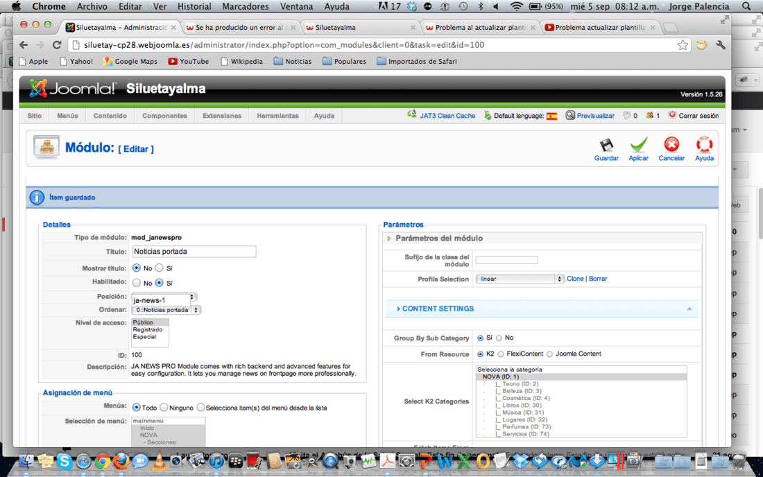

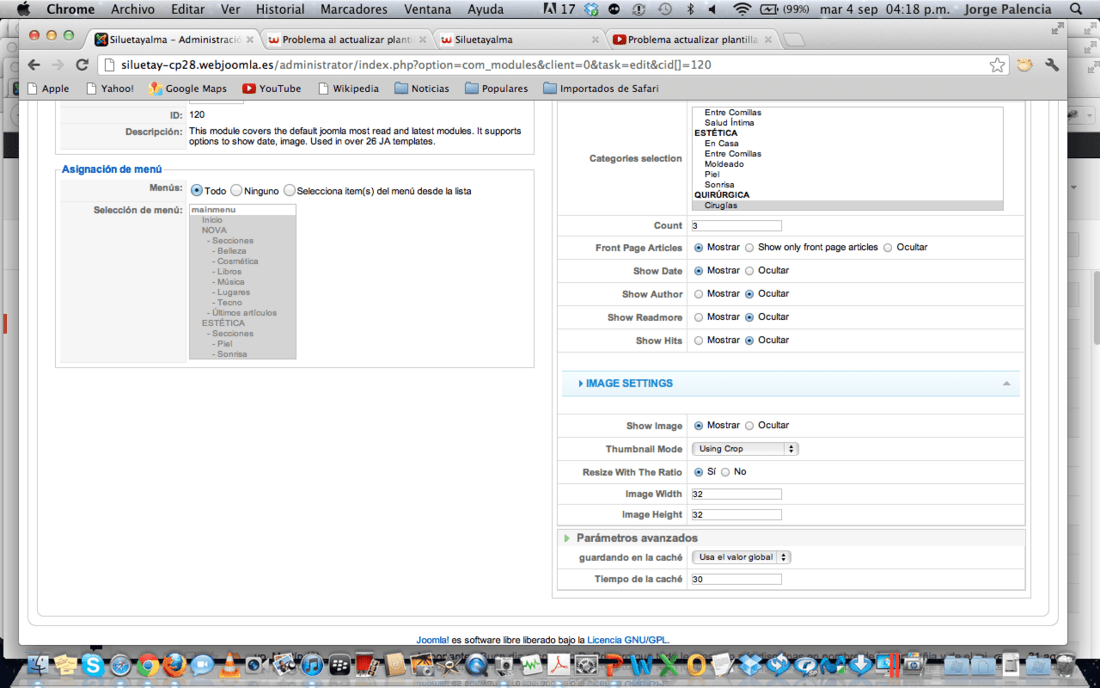

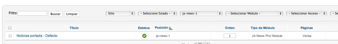

Hubo una confusión en el tipo de módulo, filtra el tipo de módulo que se encuentra en la posición : ja-news-1 , debe ser un módulo de tipo : JA News Pro! Module , y debe llamarse posiblemente: Noticias portada - Defecto
Al ingresar a la configuración de este módulo tendrás la opción de configurarlo para k2. Ver imagen ajdunta
ResponderCitar
Respondido : 04/09/2012 10:08 pm
Jorge
 Jorge

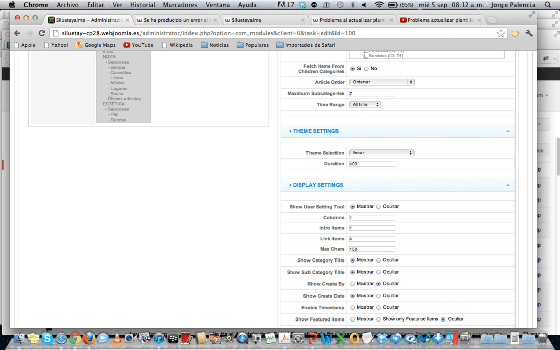

Hola Jhon.

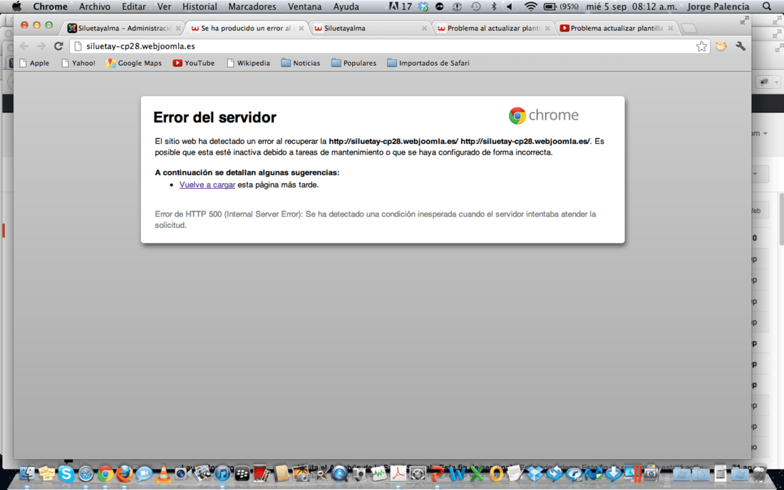

Hice lo que me indicaste (te adjunto las imagenes) y al vincular el contenido con K2, aplicar y previsualizar, NO SE VE LA WEB... es decir, sale este error:
Error del servidor
El sitio web ha detectado un error al recuperar la http://siluetay-cp28.webjoomla.es/ http://siluetay-cp28.webjoomla.es/. Es posible que esta esté inactiva debido a tareas de mantenimiento o que se haya configurado de forma incorrecta.
A continuación se detallan algunas sugerencias:
Vuelve a cargar esta página más tarde.
Error de HTTP 500 (Internal Server Error): Se ha detectado una condición inesperada cuando el servidor intentaba atender la solicitud.
Vuelvo a vincular el contenido con Joomla y si se ve. Probé con Firefox y la pagina queda totalmente en blanco.
Ayuda por favor.

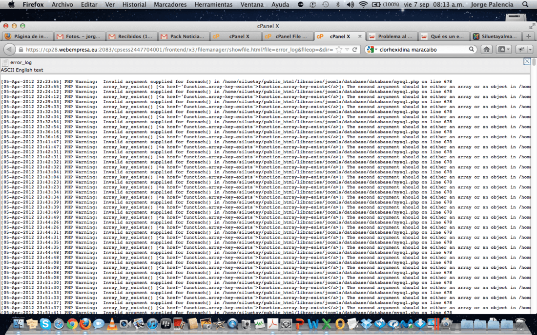

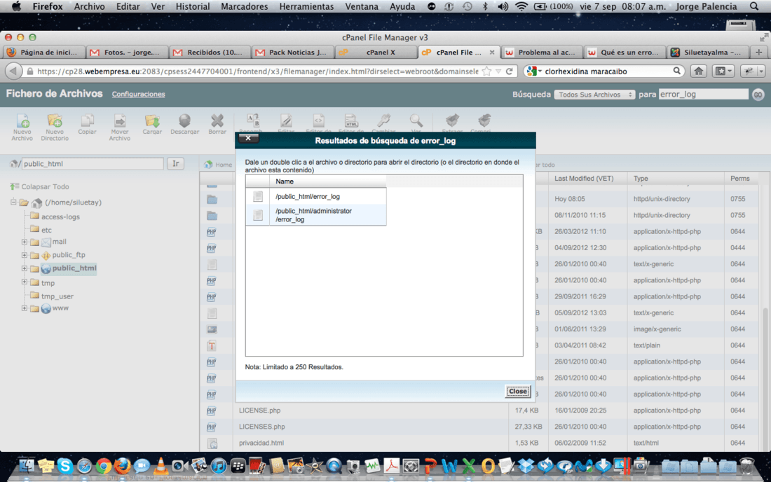

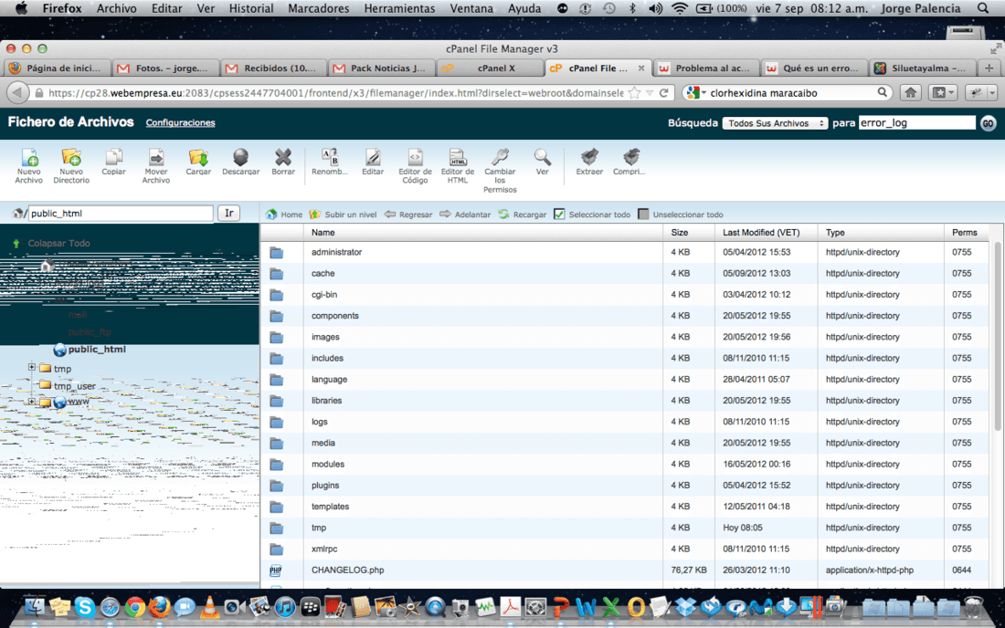

Sería necesario obtener información sobre el error que se está produciendo. Revísate la siguiente entrada de nuestro blog para que sepas como obtenerla:
https://www.webempresa.com/blog/que-es-un-error-500-y-como-localizarlo-en-nuestra-web.html
ResponderCitar
Respondido : 05/09/2012 4:10 pm
Cursos Gratuitos WordPress
Jorge
 Jorge

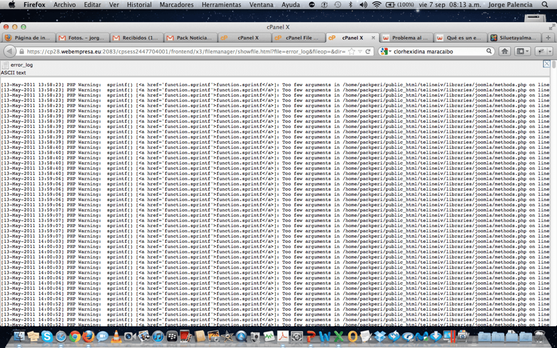

Gracias Pablo. Hice todo lo que me indicaste. Me da dos errores. Te adjunto las imagenes para que me ayuden a resolver este problema.
