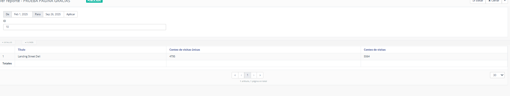

Tengo generado  un reporte que muestra  las visitas de las páginas de destino pero al meter en el filtro los  periodos específicos, me da el total de visitas que he conseguido hasta día de hoy. Adjunto dos pantallazos con distintos periodos para que veais que no cambia el número de visitas.
Captura de pantalla 2026 02 03 123359
Captura de pantalla 2026 02 03 123316
¿Podéis ayudarme?

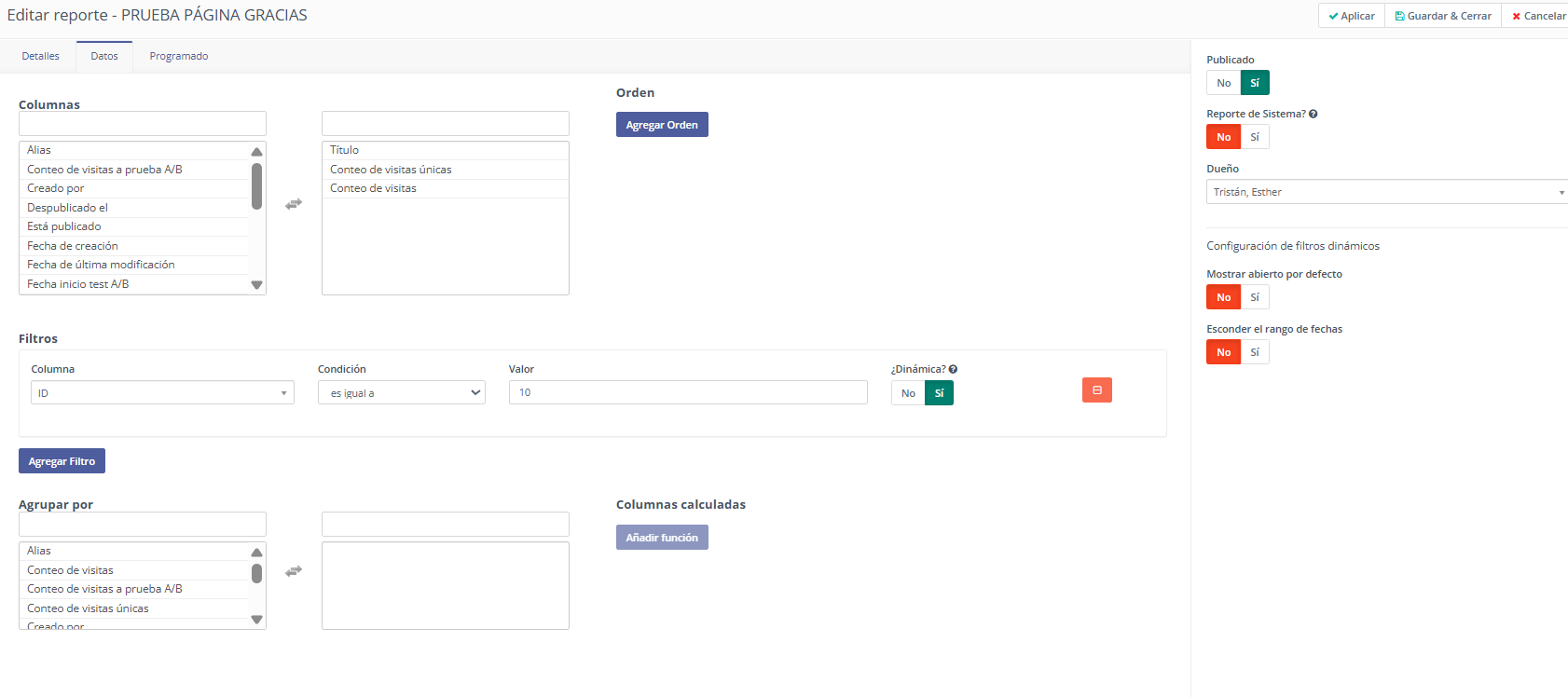

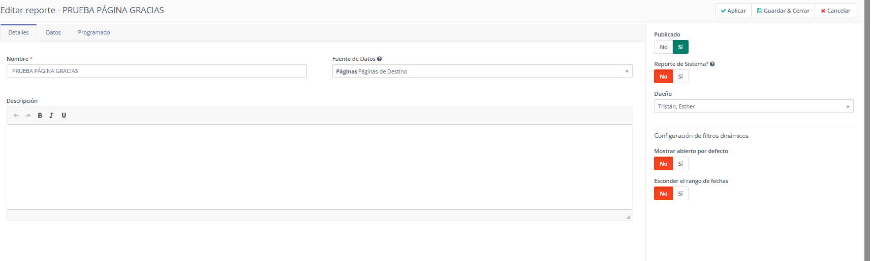

Son páginas creadas directamente en Mautic. Estas son un ejemplo pero es que todas las páginas de destino as hacemos en Mautic (es verdad que de la forma Avanzada).
Te adjunto pantallazo de las opciones que tengo por ver si es algo de esta configuración:

Entiendo, lo que veo que puede suceder es que tienes configurada la fuente de datos como Pagina de destino, y las columnas de tu reporte muestran conteo de visitas y conteo unicos de visitas, estos campos normalemente se muestran del registro de la pagina que se acumulnan historicamente de los propios contadores de la landing page.

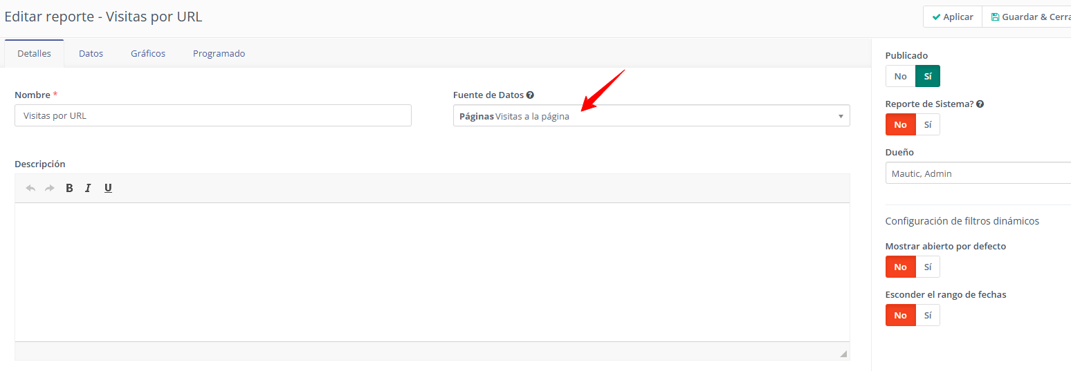

Para que se muestre como deseas puedes probar crear un reporte con la fuente de datos unicas como visitas a la pagina y no pagina de destino.
Duplica el reporte que ya tienes creado y en Fuente de datos selecciona Visitas a la pagina

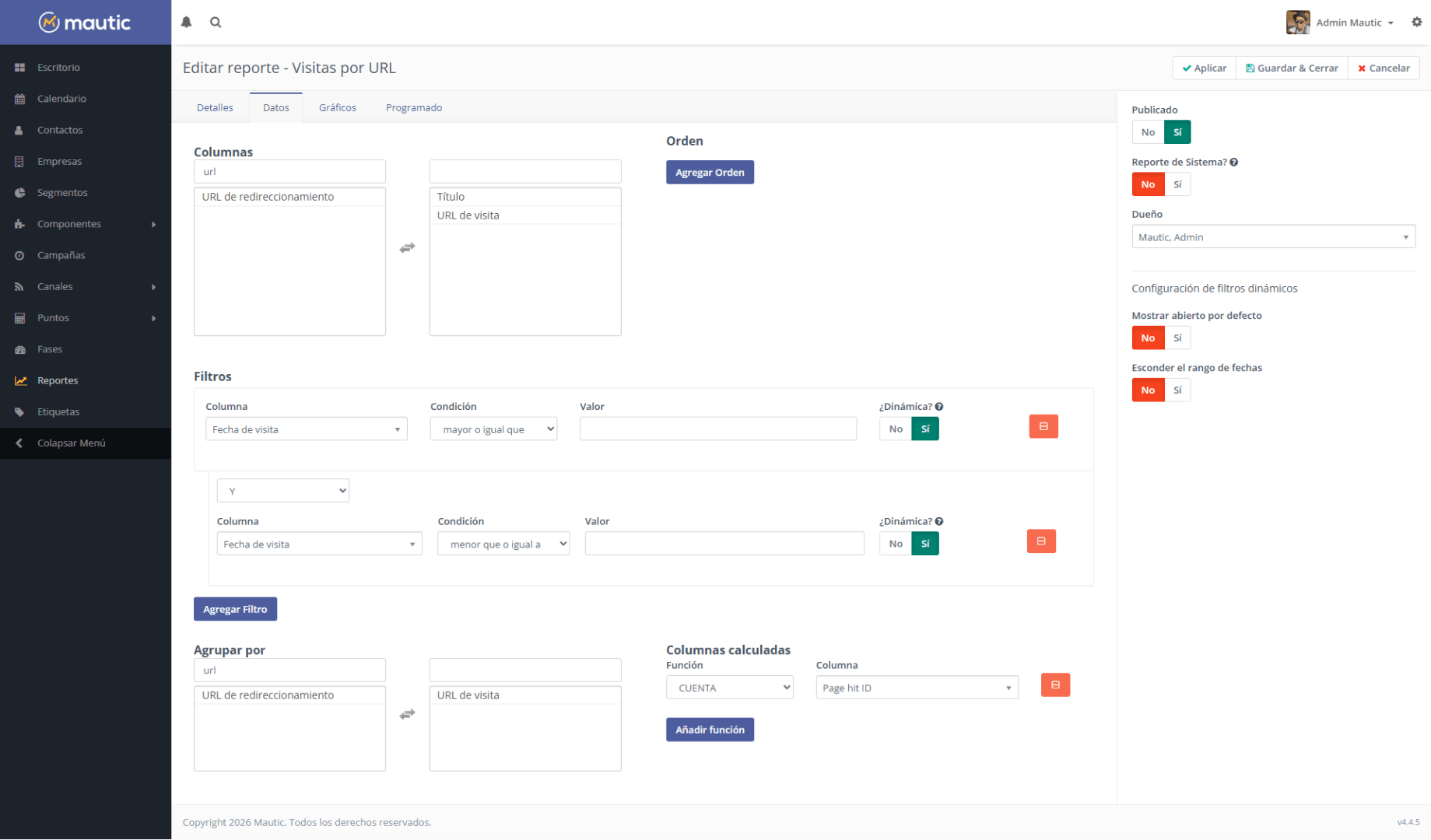

Luego seleciona en columnas titulo, url, fecha de visita y  agrupa el informe por titulo para que no se haga un reporte extenso, puedes colocar los datos tal como te envio en la captura
Editar reporte Visitas por URL Mautic 02 04 2026 09 48 AM
Puedes probar añadir otro filtro e indicarle que la URL de la visita sea de tu Landin page añadido el valor el slug de ella
Si quieres un reporte mas especifico debes ir jugando con las opciones que te indica Mautic, puedes revisarlo  mas a detalle en su documentacion oficial → https://docs.mautic.org/en/5.2/reports/reports.html
