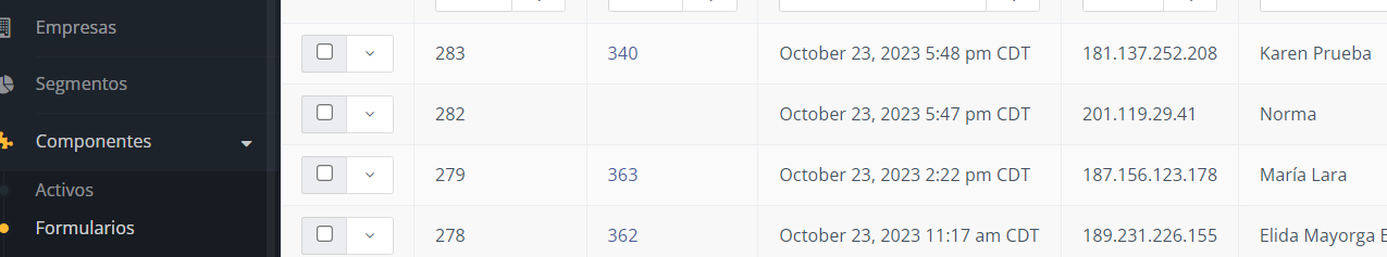

Pero veo esta imagen de la campaña que muestra que no se tiene ningun suscrito al webinar

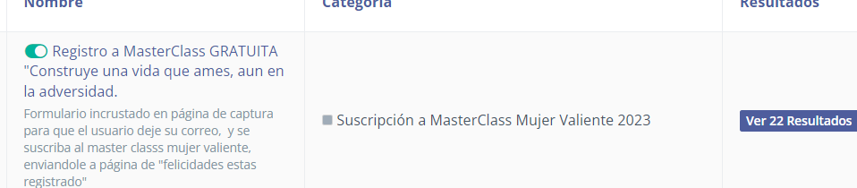

en el formulario dice que hay 8 personas
en canales dentro de correos electronicos tambien tiene 9 personas

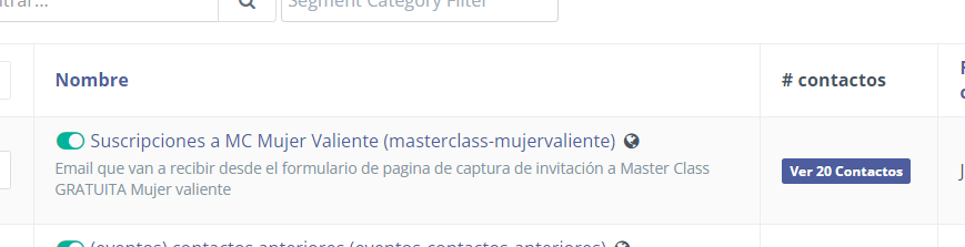

En el área de segmentos no  aparecen tampcioco registrso

Acabamos de hacer una prueba con un usuario llamado prueba2, con el correo prueba@prueba.com, verifica si lo encuentras en los contactos nuevos y en el segmento que le asignaste, si puedes compártenos una foto del segmento, recuerda que no podemos ver nada en tu mautic es por esto que se nos hace complicado indicarte un paso a paso especifico en tu caso.
Nos guiamos de lo que nos muestras y actualmente vemos en la última captura que envías que todo parece estar normal, sin embargo, no vemos configuraciones a detalle alli:
Recuerda asignar que se debe agregar al segmento de forma inmediata, y como te comenta Karen, los contactos nuevos son los que se les asignara este segmento, los que ya estaban tendrás que situarlos en contactos y moverlos manualmente como te indica el enlace:

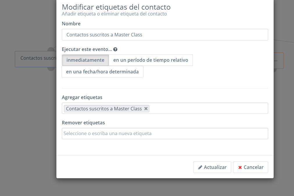

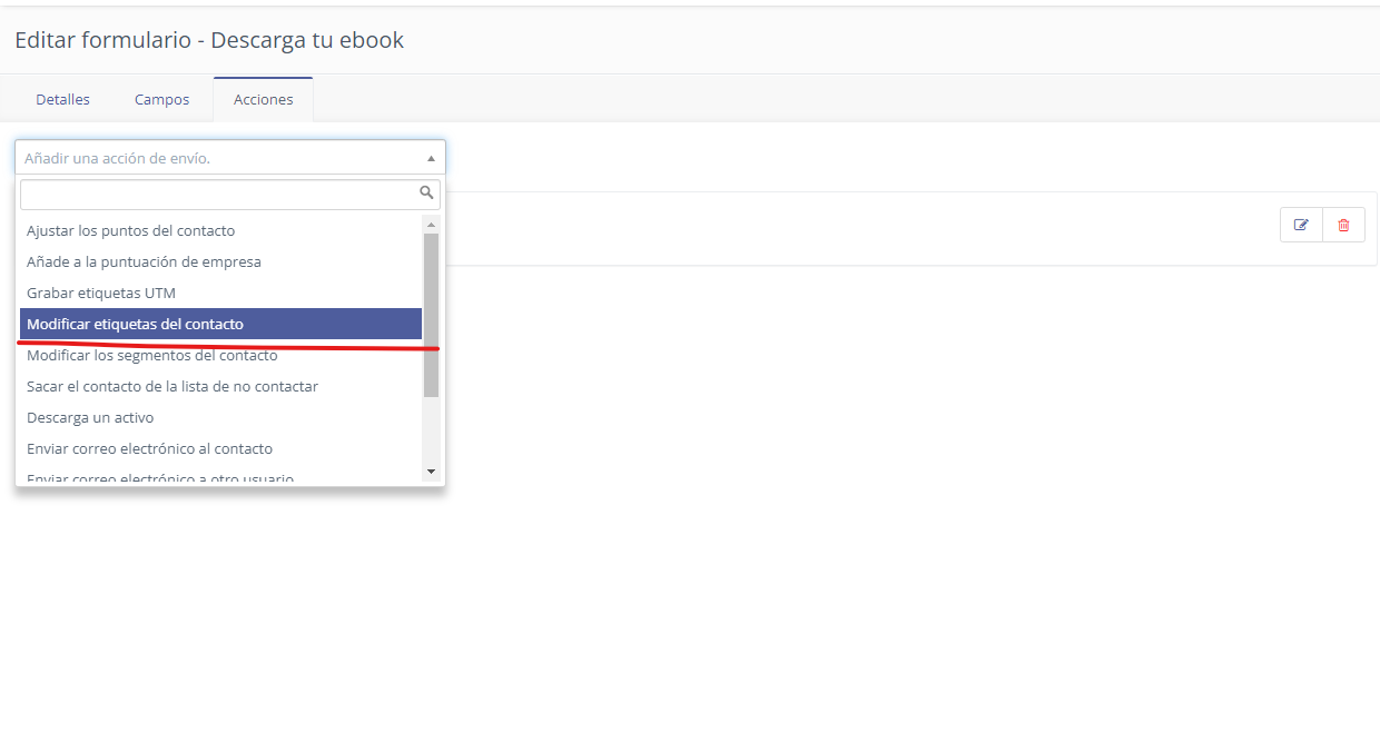

Revisa de igual forma si se están añadiendo las etiquetas correspondientes, prueba con diferentes usuarios y correos e identifica como se están añadiendo en tu  mautic, también puedes probar editar el formulario y añadir otra acción que se añada una etiqueta al contacto

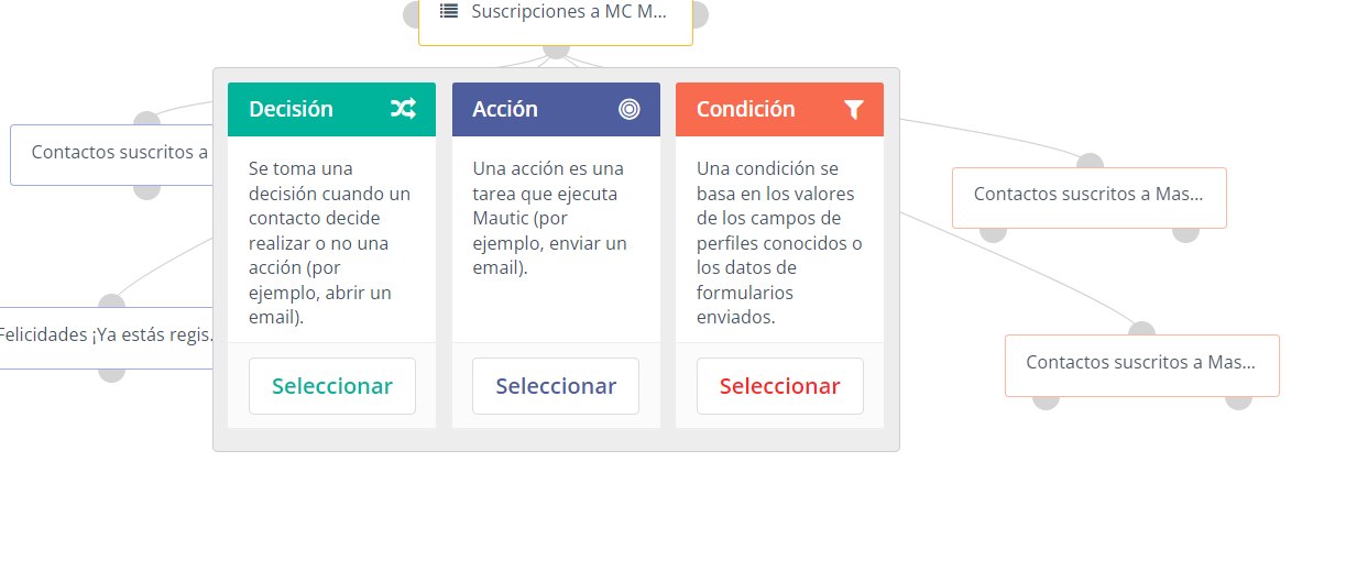

Elebore el constructor con 2 acciones una que los dirija en etiquetas, para resolver el problema y los envie a segmentos, pero no se resuelve
El registro de entrega de lead magnet funciona
Ahora ya empece a hacer pruebas pensando que podria requerir condiciones en lugar de accion para que los envie a segmentos. o a etiquetas, no entiendo que debo hacer
Le he puesto  Etiquetas de contacto y Segmentos de contacto, y no funciona
