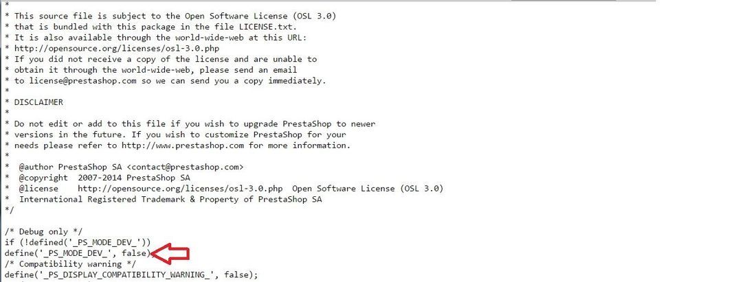

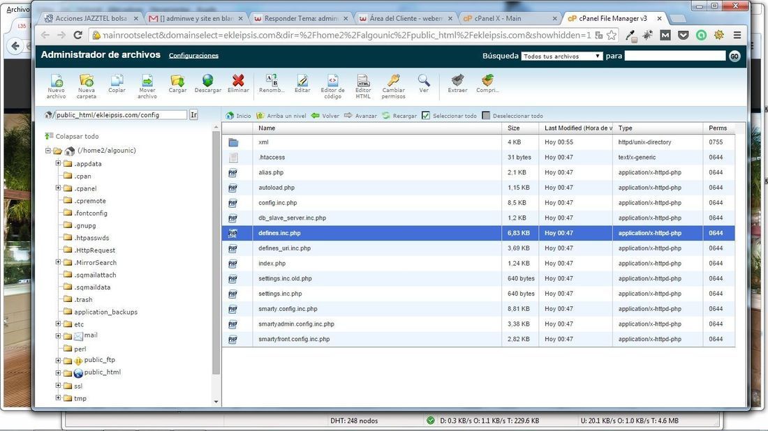

La ruta es la siguiente: public_html/ekleipsis.com/config, cambiando el fichero: defines.inc.php
Os paso dos capturas del directorio y otra del parámetro que cambio exactamente.

He probado a cambiar en un PrestaShop 1.6.0.9 en el archivo config/defines.inc.php el código
define('_PS_MODE_DEV_', false);
por
define('_PS_MODE_DEV_', true);
y me ha funcionado correctamente, sin producirse errores y mostrándome la depuración.
Por tanto, entiendo que el problema debería estar en algo de tu tienda, no se si relacionado con el tema que estés utilizando. En el caso de estar utilizando la caché prueba a vaciarla y después desactivarla para ver si así no se produce el error.
