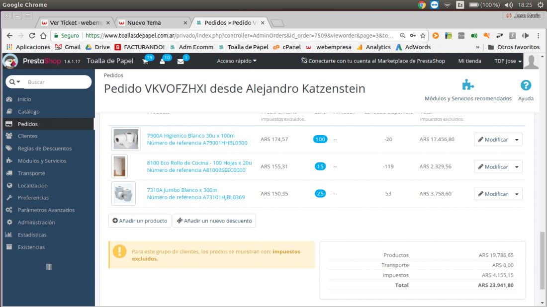

Al ingresar un nuevo producto por el BackOffice, el mismo no es considerado para los cálculos.

Según pueden ver en la captura de pantalla que adjunto el tercer producto se agrego después de haber hecho la orden, que originalmente tenia solo 2 productos, se puede ver que los cálculos que hace están mal..
Alguna idea?
Muchas Gracias por Vuestra Ayuda!!!!

El problema que nos comentas es visible en la frotal de la web o solo en la administración de PrestaShop?

Nosotros no efectuamos facturas o remitos desde la Web, solo lo hacemos desde nuestro sistema que toma los datos de Prestashop, por lo tanto esto nos ocurre en el BackOffice, lo que estamos haciendo mientras se arregla es cancelar los pedidos que requieren ser modificados y crear uno nuevo. No es lo ideal pero no sabemos que otra cosa hacer.
Me gustaría dar un Usuario a un administrador para vea el problema creando un pedido y luego modificarlo, para que vean lo que hace.
Pero para esto necesitamos darle el alta a un usuario, con lo cual necesito me indiquen si hay manera de hacerlo sin arriesgar los datos de producción ya que estos por razones lógicas son sensibles.
Muchas gracias por Vuestra ayuda.

vale, veo que el ultimo articulo no lo suma ¿ Solo te paso en ese pedido ? ¿ el pedido lo tenias ya cerrado, es decir como enviado cuando añadiste el articulo ?
Revisa los estados y edita el estado en el que esta ese pedido, comprueba que no tengas seleccionada la opción " Marcar las órdenes en este estado como enviadas " y " Marcar las órdenes en este estado como pagadas "

El pedido esta en Proceso, y no esta facturado ni pago y en los estados eso esta verificado que tampoco esta marcado.

Esto se produce únicamente cuando modificamos un pedido existente, ya probamos que puedo cargar todos los productos que quiera que las cuentas las hace correctamente, el problema es únicamente cuando modificamos un pedido ya existente.
