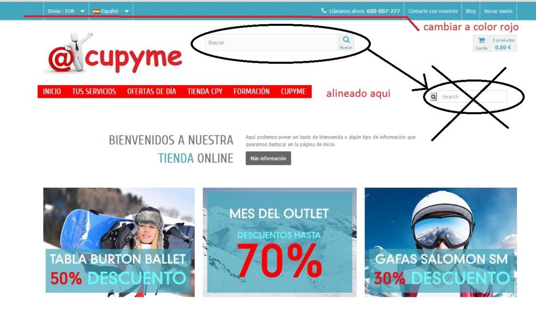

me aparecen dos lupas, una en ingles y otra en español (ver archivo adjunto)
Como puedo seleccionar donde colocarla?
Como puedo cambiar el color de la linea superior?
Respondido : 12/08/2015 1:43 pm
En tu web están saliendo 2 bloques de búsqueda porque, por una parte, tienes activado el módulo Bloque de búsqueda rápida y, por otra, en el módulo Menú horizontal superior debes haber activado el parámetro Barra de búsqueda, que muestra el buscador en la misma barra del menú. Tendrías que dejar activada solo una de las opciones, la que prefieras.
Para que la barra superior se muestre en rojo edita el archivo themes/Himalia/css/global.css y, previa copia de seguridad del mismo, añade el siguiente código al final:
header .nav {
background: #FF0000;

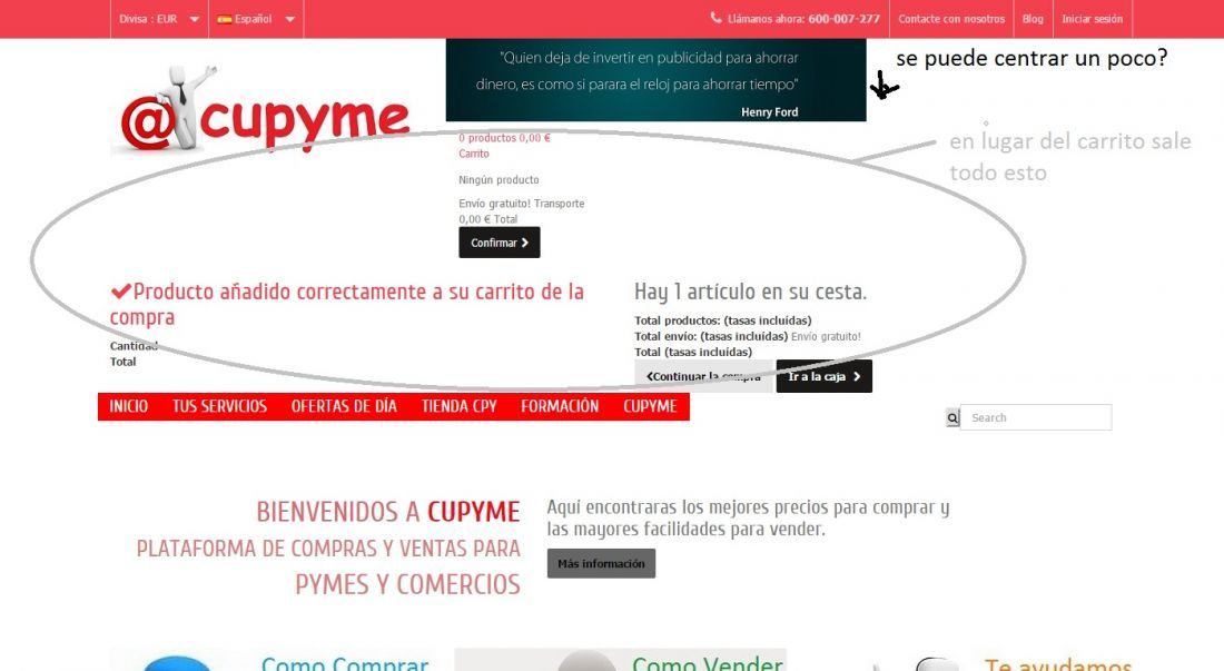

El problema que tengo es que borré el carrito con live editor para tener el espacio limpio y ahora no se donde lo borré.
Ya he colocado el contenbox, me gustaría poder centrarlo ¿me puedes decir como? y donde puedo volver a buscar el carrito.

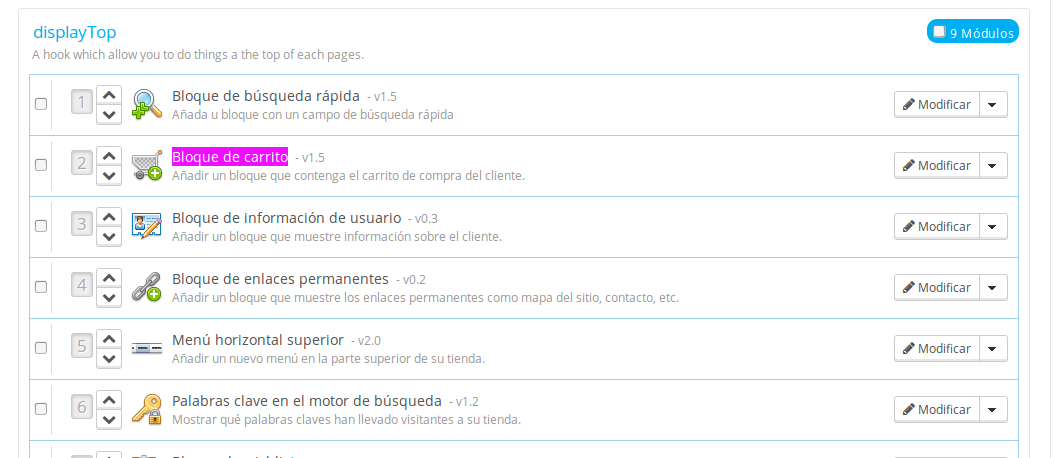

A través de posición de los modulos tengo:
un carrito en actionCartListOverride
otro carrito en displayTop
Pero no aparece el icono del carrito y no se puede cerrar lo que sale (adjunto imagen)

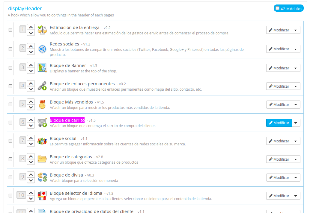

En la instalación por defecto de Himalia, el bloque carrito se encuentra en:
displayHeader en la posición 6 :
displayTop en la posición 2 :
Respondido : 13/08/2015 9:44 am

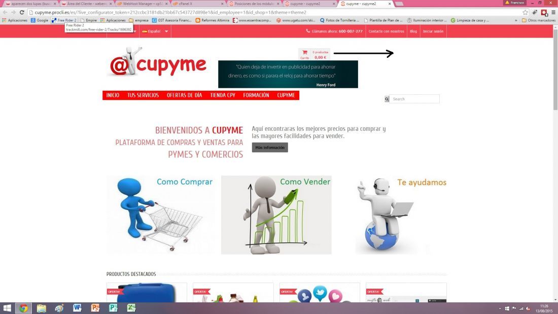

buenos días,
Muchas gracias, hay alguna forma de alinear el carrito y el buscador?
No veo como hacerlo y esteticamente quedará mejor
Respondido : 13/08/2015 11:29 am
Respuestas: 274
perdon
no te he enviado la imagen
Respondido : 13/08/2015 11:34 am
Prueba a editar el archivo themes/Himalia/modules/blockcart/blockcart.tpl y, previa copia de seguridad del mismo, cambia la línea:
por
Respondido : 13/08/2015 12:29 pm
