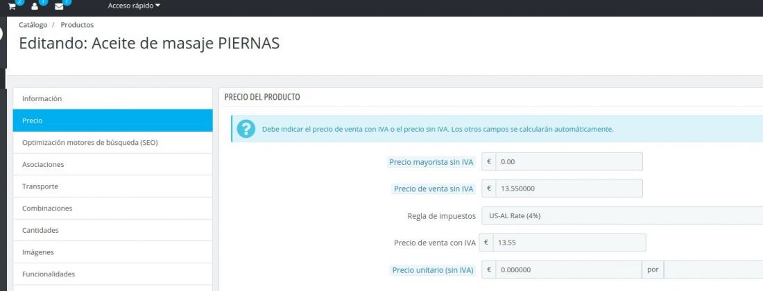

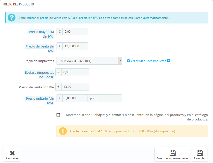

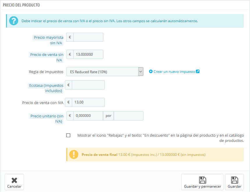

os adjunto el CSV último que utilicé y unos pantallazos para intentar explicar lo que ocurre cuando actualizo precios:
En el formularo 'al_empezar' todos los campos utilizan la coma decimal menos el precio con IVA.
En el formulario 'al_quitar_precios' cuando elimino la 'Ecotaxa y el precio origen' automáticamente el precio sin IVA pasa de tener una coma a tener un punto decimal.
Relleno todos los campos 'poniendo_decimales' y grabo.
Entonces el precio sin iva vuelve a tener coma decimal y elimina decimales en el sin IVA y con IVA.
Cuando a los campos 'Ecotaxa y el precio origen' les dejo en blanco o utilizo el punto decimal no dan error, si tienen coma, si. Cuando la ecotaxa esta desactiva no la visualiza, pero entiende que lleva coma y da error. El siempre pone coma al grabar. Osea un jaleo.

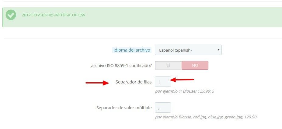

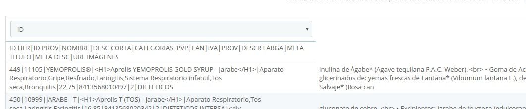

¿ El archivo que importaste es el que nos adjuntas, tal cual como lo adjuntas ?, si es así ese archivo no esta bien, si te das cuenta todas las celdas se separan con " | " cuando tenían que esperarse por " ; "
A la hora de importarlo tienes que modificar la opción " Separador de filas " y cambiar el " ; " por " | "
A la hora de importarlos si lo dejas con esa separación veras que todos los datos están en una sola fila y la importación no se realizara bien.

Si, cuando realicé la importación cambié el signo de separador y la importación se hizo correctamente sin dar ningún error.

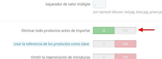

Ok, primero prueba a importar el archivo en ese clon, cuando importes el archivo selecciona la opción "Eliminar todo productos antes de importar "
