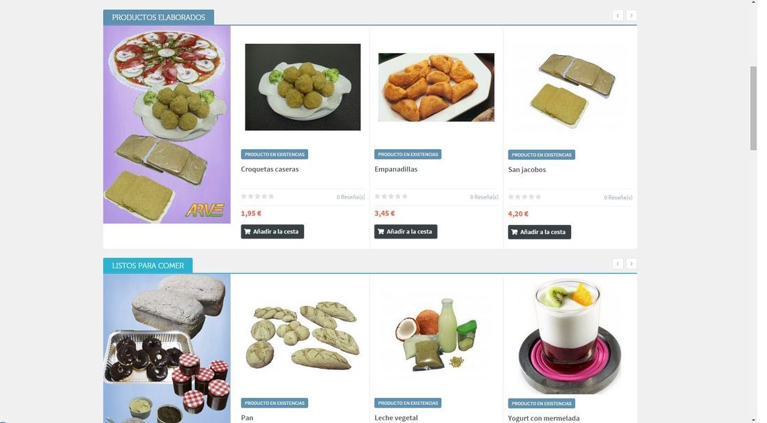

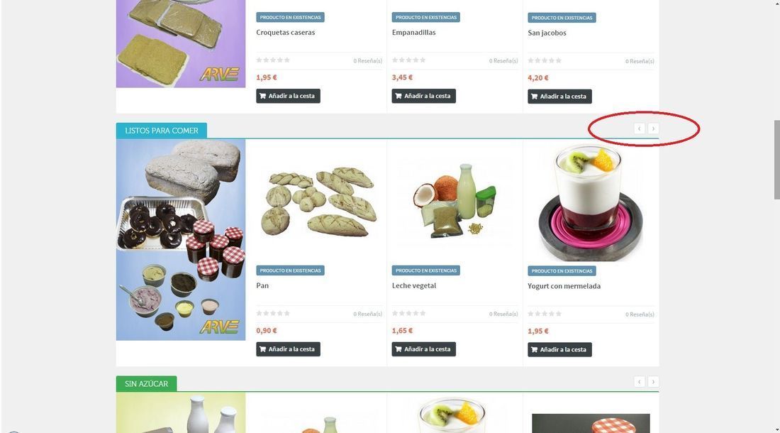

Al dar los botones de desplazamiento de productos en las categorías, en lugar de cambiar los productos, desplaza la web unos centímetros hacia abajo, mostrando los mismo productos, sin haberlos cambiado.
Adjunto imagen para una mejor comprensión de a qué botones me refiero.

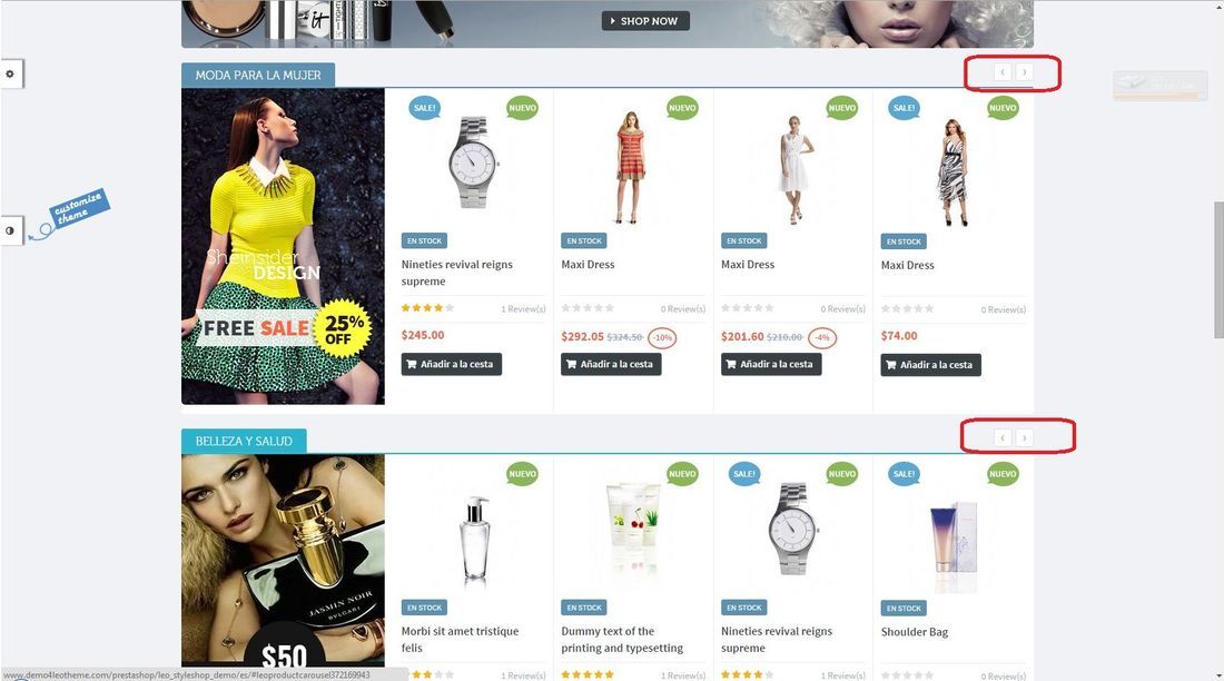

Revisando tu web no veo que me salga nada como en la captura de pantalla que has enviado. Parece que se están utilizando plantilla distintas de PrestaShop: en tu caso la plantilla por defecto que viene con PrestaShop 1.6 y en la captura de pantalla parece la styleshop.
No se si la web donde tienes el problema es otra. De ser así, tendrías que indicarnos la dirección de la web para que podamos ver el problema de forma directa.

Las flechas de desplazamiento ya cambian los productos cuando se le da, pero no se desplazan por sí solos cuando no se clicka en las flechas, aunque lo tenga configurado para que sí lo haga.
Una excepción a ese fallo es que sí cambia los productos en la categoría en la que YA le hayas dado una vez a las flechas para ver más productos, dejando las demás categorías estáticas.

En la demo veo que si se desplaza
http://www.demo4leotheme.com/prestashop/leo_styleshop_demo/es/

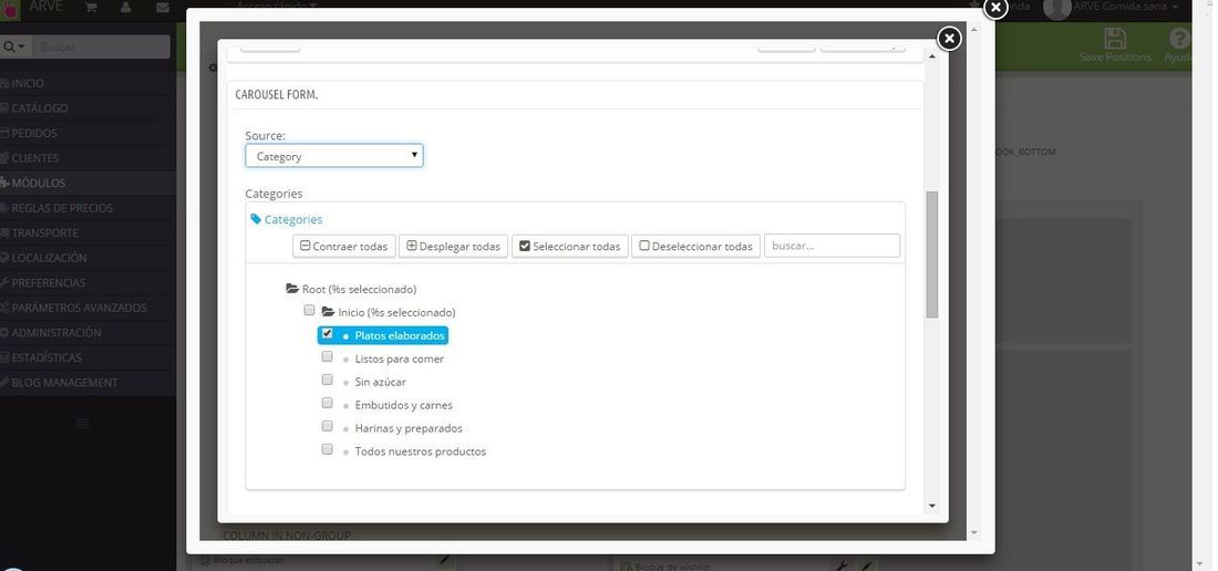

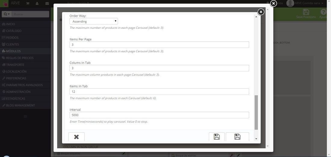

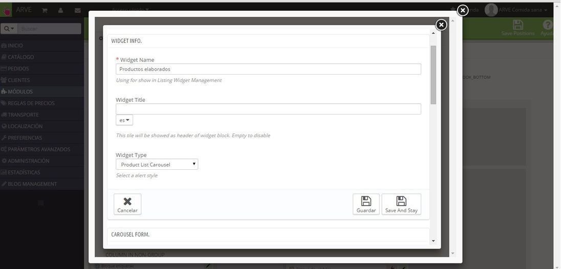

Tal vez sean estas capturas las que me comentas. Pongo tres que es la totalidad de la configuración de una de las categorías, las otras están configuradas igual.
Lo único que veo que podría impedir que se moviera sería que el intervalo de 5000 fuera demasiado alto, pero como te comento más arriba, una vez dado de forma manual en las flechas de desplazamiento funciona correctamente, siendo 5 segundos lo que tarda en cambiar a otros productos, exactamente como está configurado.

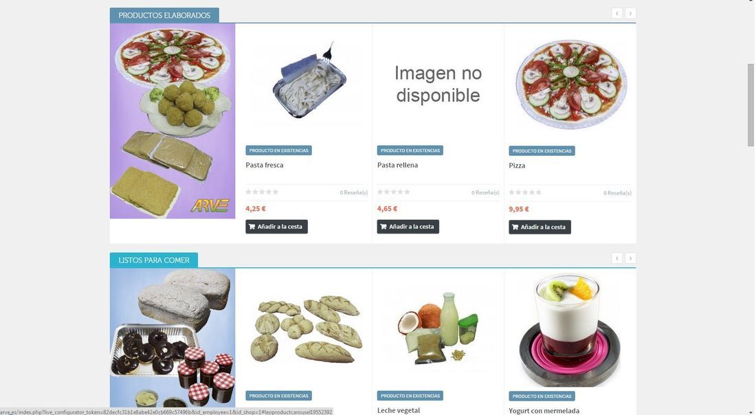

Pues desde aquí no se aprecia cambios. Tanto con chrome, mozilla y explorer no funciona el carrusel de manera automática. Probado en dos equipos diferentes.
Adjunto capturas de cómo se mueve la categoría superior, después de haberle dado a las flechas, y cómo la inferior permanece estática.
