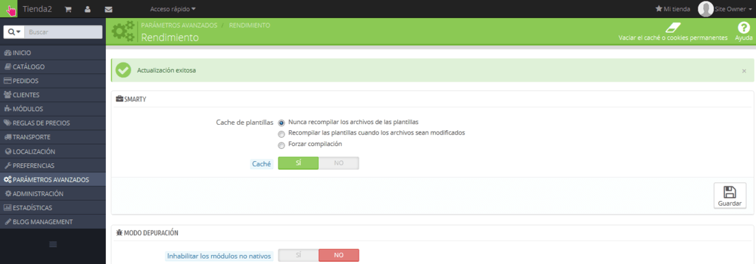

Buenas. Le doy a activar la cache-sistema de archivos, en rendimiento, le doy a guardar y arriba en verde pone: actualización exitosa. No obstante, al comprobar sigue estando desactivada. Me pasa lo mismo con los datos de contacto. Estoy haciendo pruebas y tengo dos Prestashops instalados, ¿puede ser debido a eso? ¿Cómo lo arreglo?

¿Puedes facilitar una captura de lo que muestra cuando actualizar a "activar" y "Guardas" los cambios?

Pone esto, pero en esta misma pantalla, abajo, sigue desactivado.

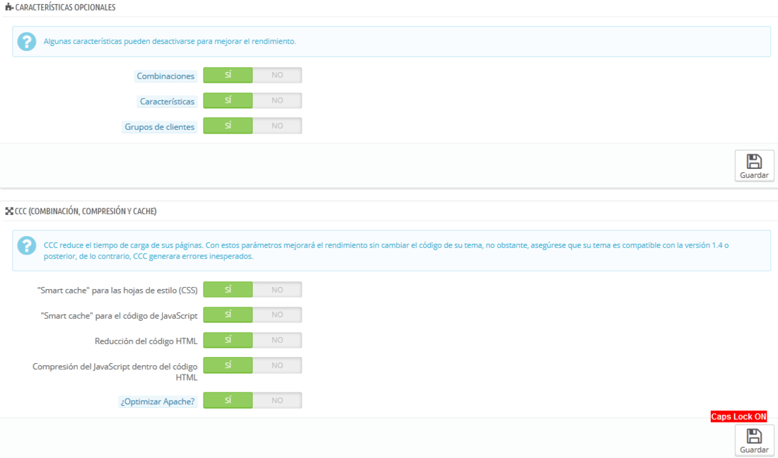

Tendrías que enviarnos una captura de pantalla donde podamos ver la configuración completa que tienes en esta página de configuración de la caché. Si no te entra todo en una única captura, puedes aplicar varias.
Respondido : 30/06/2014 4:46 pm
Respuestas: 34

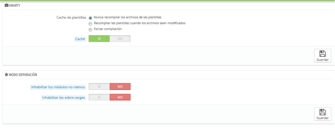

El pack lleva dos días instalado. Adjunto capturas. También me da este error cada vez que ejecuto Stefan, no se si tiene que ver:

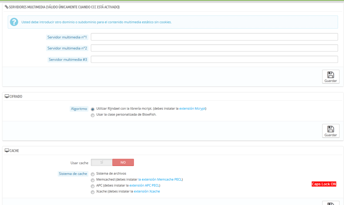

Según tu primera captura veo que tienes activada la cache de smarty, luego en la captura3 prueba activar la cache del sisitema pero también elige alguna opción para el sistema de cache, puedes por ejemplo elegir Sistema de archivos

En tu tercera captura de pantalla veo algo extraño que es que a pesar de estar en No se muestran las opciones adicionales de Sistema de cache (los option box), estos sólo deberian mostrarse cuando esta activado en Si.
Según lo que entiendo te sucede lo mismo incluso en nuevos packs instalados, si es asi podrías consultar esto por tickets de soporte, envía los datos de acceso a través de tickets e indica claramente en que parte tienes el problema.
