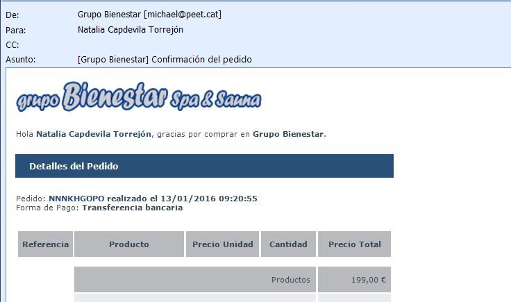

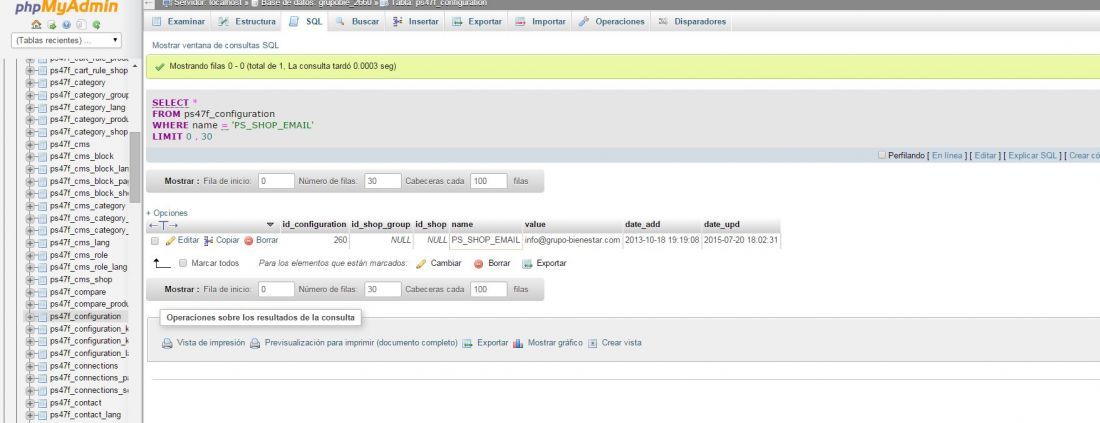

Eso que me comentas es justamente lo que ya había realizado y solo aparece el id correcto con el email que quiero para la recepción de mis pedidos. Pero continúo sin recibirlos en este email y en mis emails de confirmación de pedido al ralizar la compras pone como enviado por el email antiguo.
En el archivo adjunto 1 se ve como está correcto, y en el 2 lo que recibo al realizar la compra. No sé que puede pasar?

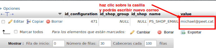

Parece que todavía queda algún registro en la base de datos apuntando a la dirección de correo que nos comentas.
Prueba a realizar lo siguiente:

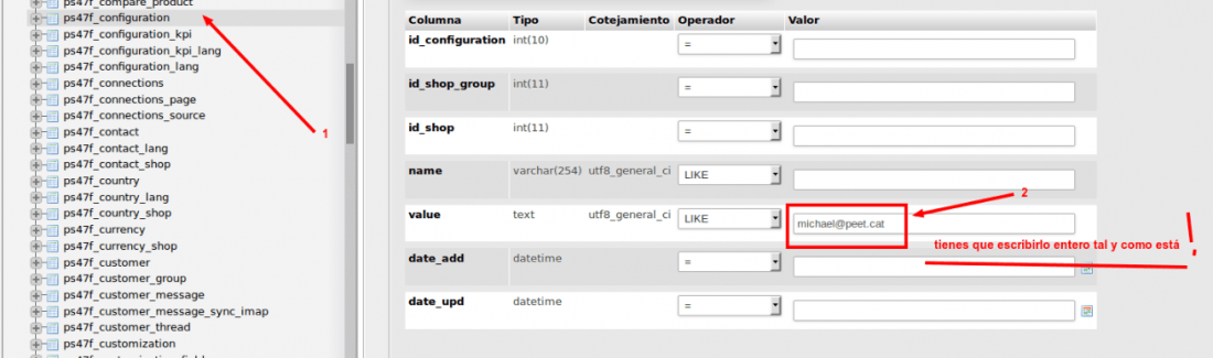

1º Acceda a cPanel > Bloque Bases de datos > MySQL Bases de datos
2º Pulsa sobre la base de datos de la instalación Prestashop
3º Realice los siguientes pasos:
4º Pulsa en continuar y verás algo parecido a esto (puede ser que algunos datos varíen)
Insertando la nueva casilla el nuevo correo y pulsando afuera de él se autoguardará.
Revisa si con ello se recibe los correos desde el e-mail deseado.
