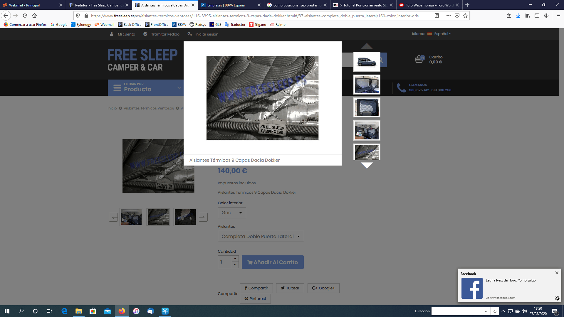

Necesito sustituir una imagen que utilizo como estanadar en todos los productos de la categoria Aislantes térmicos con ventosas, porque hemos cambiado el diseño de los aislantes.
Para no ir cambiando de una en una ya que son muchos productos, se puede sustituir esa imagen y que se cambie en todos los productos de esa categoria?
Adjunto capura de pantalla donde se ve la imagen que necesito sustituir.

Las imagenes que quiero sustituir por las del nuevo modelo, están dentro de cada producto.
En cada producto está la imagen de portada y otras de detalles del producto, hay dos imagenes en concreto que comparten todos los productos de esa categoria, esas dos imagenes son las que necesito sustituir.

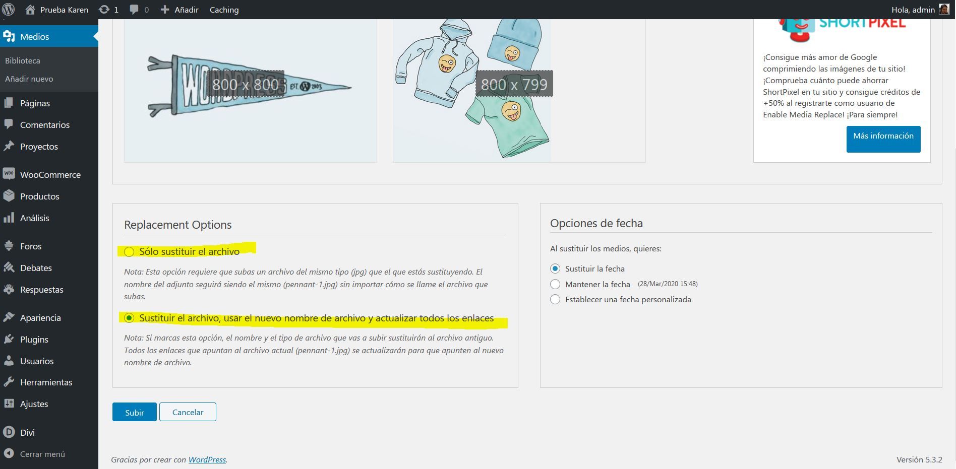

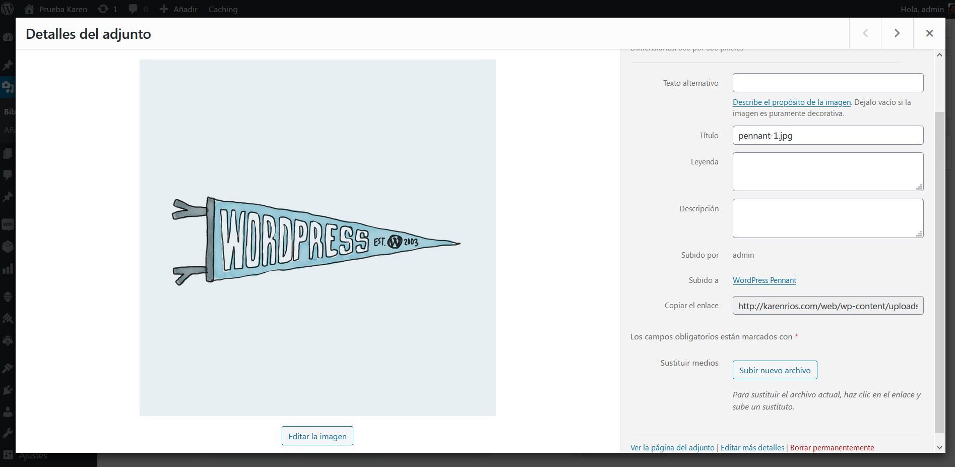

Hola Antonio,
Puedes intentar con este plugin https://wordpress.org/plugins/enable-media-replace/ funciona de forma sencilla, solo debes:
  1. Ir a tu librería multimedia, seleccionar la imagen que quieres reemplazar y hacer clic en el enlace donde ves el mensaje " Sustituir medios"
  2. Una vez pinchas allí tendrás dos opciones:
    a) Reemplazar en toda regla es decir donde tienes una imagen A poner una imagen B pero que tenga la misma extensión y nombre
    b) Reemplazar la imagen y también cambiar el nombre y la extensión de la imagen, por ejemplo reemplazar "imagen-antigua.jpg" por "imagen-nueva,jpg" el plugin se encargara de ir a todas las rutas donde aparezca la imagen y sobrescribirla por la nueva.
Captura2
Captura
Recuerda hacer una copia de seguridad de tu sitio antes de hacer cualquier cambio.
Ya me cuentas como te fue, Saludos 🙂

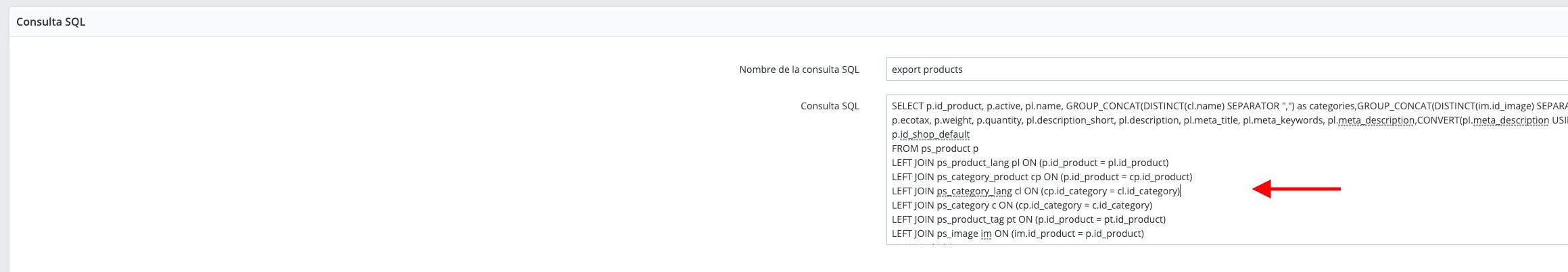

Hola Antonio.
Vamos a ver que me pierdo un poco, sera que es lunes 🤪
Tienes una imagen que es la misma para todos los productos ¿ Esa imagen la añades al producto directamente ? es decir añades la misma a cada producto cada vez que los creas.
¿ El problema es que no quieres cambiar la imagen una a una ?
Puedes modificar las imágenes accediendo a la URl img -> p -> 1 -> 3 -> 5 -> 2, tienes que mantener el mismo nombre y tamaño.
El problema que veo con eso es que al cargar la imagen en productos distintos, estos crean también otra imagen, es decir cada producto , aunque sea la misma imagen crea otra copia para cada producto.
Otra cosa que puedes probar es a exportar los productos con una consulta:
.- Accede aparámetros avanzados -> Bases de datos:
.- Pulsa en Añadir nueva consulta SQL
.- En la celda " Consulta SQL " añade lo siguiente:
SELECT p.id_product, p.active, pl.name, GROUP_CONCAT(DISTINCT(cl.name) SEPARATOR ",") as categories,GROUP_CONCAT(DISTINCT(im.id_image) SEPARATOR ",") as images, p.price, p.id_tax_rules_group, p.wholesale_price, p.reference, p.supplier_reference, p.id_supplier, p.id_manufacturer, p.upc, p.ecotax, p.weight, p.quantity, pl.description_short, pl.description, pl.meta_title, pl.meta_keywords, pl.meta_description,CONVERT(pl.meta_description USING utf8), pl.link_rewrite, pl.available_now, pl.available_later, p.available_for_order, p.date_add, p.show_price, p.online_only, p.condition, p.id_shop_default
FROM ps_product p
LEFT JOIN ps_product_lang pl ON (p.id_product = pl.id_product)
LEFT JOIN ps_category_product cp ON (p.id_product = cp.id_product)
LEFT JOIN ps_category_lang cl ON (cp.id_category = cl.id_category)
LEFT JOIN ps_category c ON (cp.id_category = c.id_category)
LEFT JOIN ps_product_tag pt ON (p.id_product = pt.id_product)
LEFT JOIN ps_image im ON (im.id_product = p.id_product)
WHERE pl.id_lang = 1
AND cl.id_lang = 1
AND p.id_shop_default = 1 AND c.id_shop_default = 1
GROUP BY p.id_product
screenshot joomlero cp95.webjoomla.es 2020.03.30 11 54 51
Creo que la mejor opción, la más fácil y las mas rapida es que modifiques las imágenes directamente desde la ficha de los productos.
