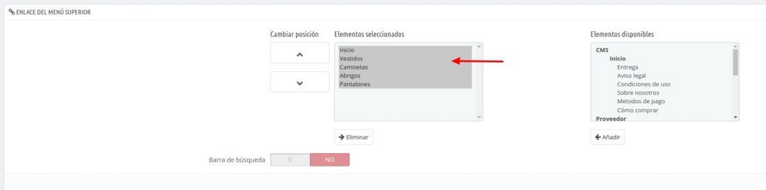

Puedes dirigirte a módulos y servicios => Menú horizontal superior => configurar.
Comprueba si en este apartado puedes modificar dicho menú.
Respondido : 12/04/2018 2:13 am
Respuestas: 87
No se puede hacer desde donde dices, viene desde un cvs

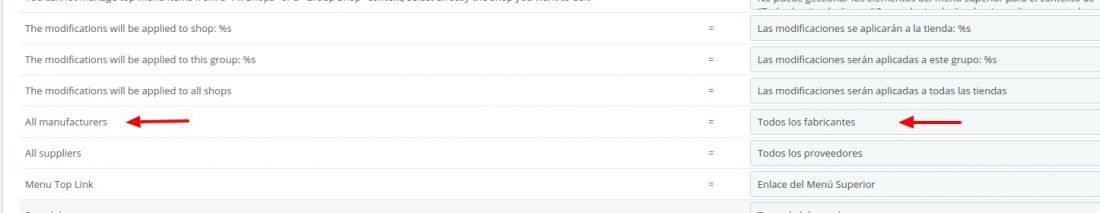

Hola Rodolfo.
Tienes que realizarlo desde localización -> traducciones
.- En tipo de traducción debe seleccionar Traducción de los módulos instalados
.- busca el módulo blocktopmenu y modifica la cadena de texto All manufacturers por lo que prefieras.

Respuestas: 87
muchisimas gracias, muy amable
