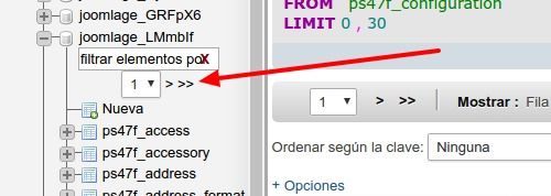

Hola de nuevo,
Si me sale la paginación. No se donde está el problema entonces
Respondido : 24/05/2017 12:28 pm
Respuestas: 42210
Hola Gema.
Es una tabla que se encuentra en todas las instalaciones de prestashop, es mas si no estuviera tu web no cargaría, de normal las tablas se muestran por orden alfabético por lo que de normal te suele salir en la primera pagina:

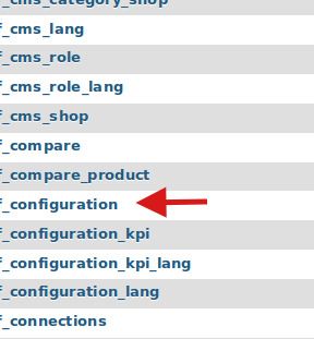

 Gema
Respuestas: 226
Hola Johnny
Gracias por lo que me has comentado, lo de la pagina lo tenía que ver dentro de ps_configuration
Ahora si lo veo
Respondido : 24/05/2017 10:10 pm

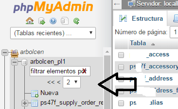

 Gema
Respuestas: 226
Gracias Pepe,
Claro que está ps_configuration, pero viene con otro numero delante por eso me he liado, y luego he tenido que buscar dentro de ps_configuration que hay varias páginas y en la nº 13 sale PS_INVOICE_START_NUMBER, por si alguien tiene dudas
