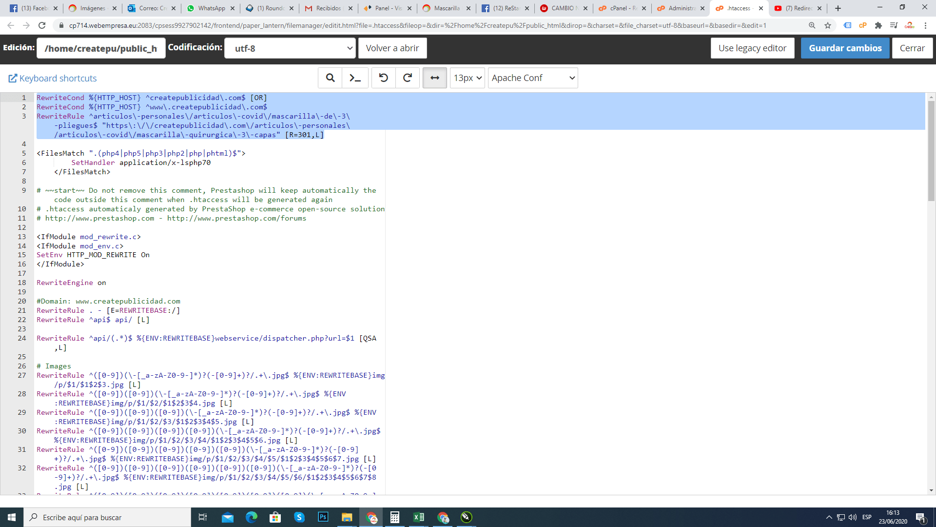

@argenis
La verdad no se mucho como hacerlo??
Acabo de copiar esto del Htaccess esto tengo que copiar en la primera fila??

RewriteCond %{HTTP_HOST} ^createpublicidad\.com$ [OR]
RewriteCond %{HTTP_HOST} ^www\.createpublicidad\.com$
RewriteRule ^articulos\-personales\/articulos\-covid\/mascarilla\-de\-3\-pliegues$ "https\:\/\/createpublicidad\.com\/articulos\-personales\/articulos\-covid\/mascarilla\-quirurgica\-3\-capas" [R=301,L]

Hola Jhon acabo de subir a la primera fila la redireccion: esta bien lo que hice y ahora ya he comprobado y automáticamente redirecciona a la nueva URL
Esta publicación ha sido modificada el hace 6 años por Elmer
Respondido : 23/06/2020 9:13 pm

Respuestas: 144
@bulmaro-webempresa
Esta bien lo que hice? deje espacio en la fila 4, Otra consulta cualquier cambio que hago igual pego en la primera fila no ?

@create_peruhotmail-com
Hola Elmer,
Respondido por: @create_peruhotmail-com
Sí, no hay problema.
Ahora en caso si deseo eliminar varios productos como puedo hacer?
Luego de eliminarlos, tendrás que crear la redirección correspondiente, una por una, no hay otra manera.
