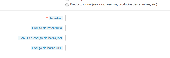

Cuando agregas un nuevo producto o editas algún producto, en la sección Información verás que hay campos adicionales para agregar códigos como se aprecia en la imagen adjunta, tal vez puedas usar estos campos.
Respondido : 10/11/2014 9:20 pm
Respuestas: 2640
Si añado un codigo interno en ese campo deberá ser de 13 cifras, pero bueno eso no es un problema nos adaptaremos.

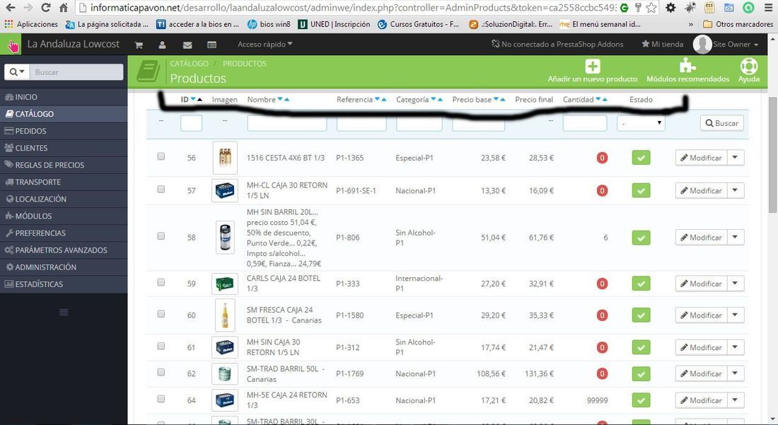

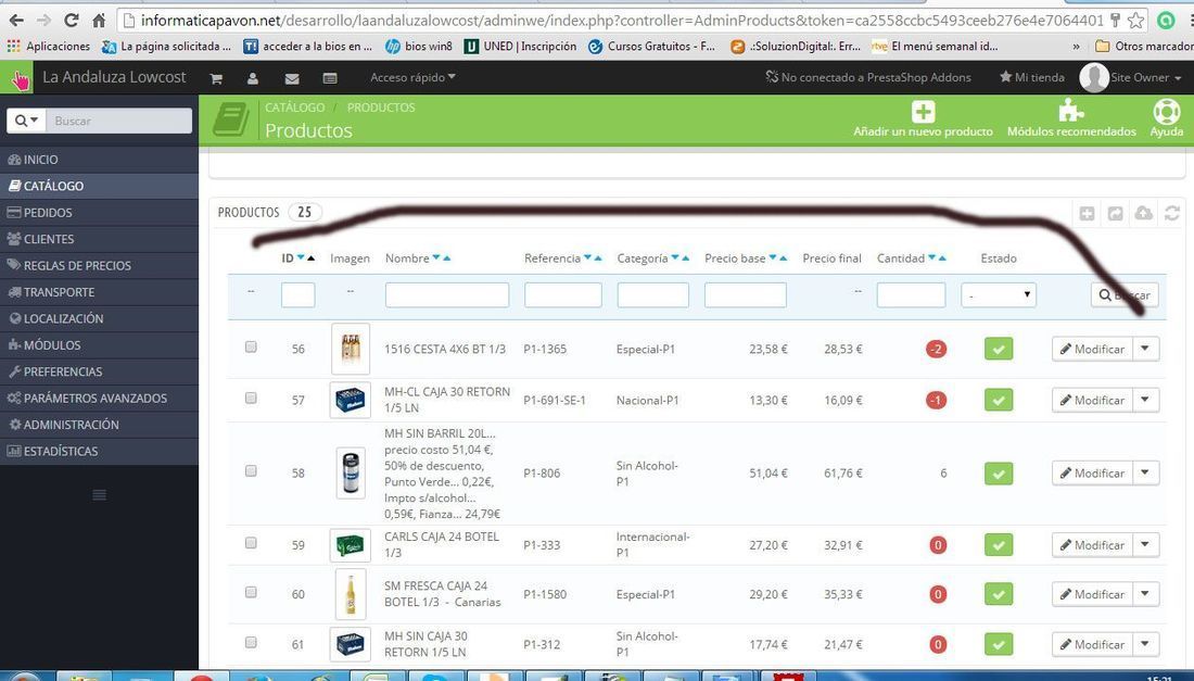

Pero como podemos mostrar uno de esos campos aquí:
Para poder ordenadores por código. O que archivo tengo que modificar?

Para mostrar los campos en el listado de productos tendrías que modificar el core de prestashop, esto podría ser complejo, , ademá no te recomiendo hacer esto ya que igual perderas los cambios en cada actualización
Sería mejor que lleves el control de otra manera de estos códigos adicionales de tus productos
