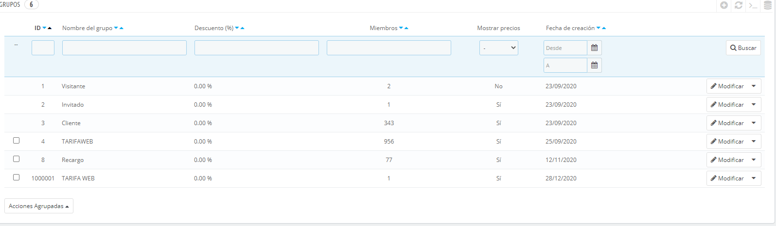

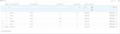

1. En su momento importé los clientes de una versión anterior de Prestashop, cada uno de ellos llevaba en la columna Default Group ID a qué grupo pertenecía, siendo el grupo 3:CLIENTE el que usa cobres.es y 4:TARIFAWEB el que usa sabela.es. Después los importé, pero me encuentro que si entro en "ALL SHOPS" veo todos los grupos, cada uno con sus clientes:
Clientes All Shops

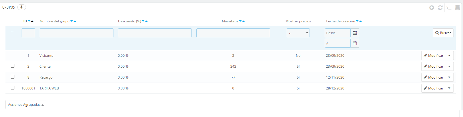

Cuando cambias a la tienda de cobres.es, aparece bien, con sus clientes en el grupo 3:Cliente (hay dos grupos creados a posteriori):
Clientes Cobres

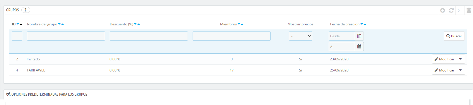

Cuando cambias a sabela.es es cuando no aparecen los clientes en el grupo 3:TARIFAWEB, los 17 que hay son posteriores a la importación:
Clientes Sabela
Está clara mi duda, ¿dónde están los 956 clientes que se importaron al grupo 4:TARIFAWEB pero que solo se ve en All Shops?

De lo que me comentas, a ver si te entiendo lo que me quieres decir, cuando importo los clientes en la pantalla hay una opción para marcar todos los IDs, y de hecho lo hace bien, en All shops aparecen bien, 3 - Cliente - 343 clientes y en 4- TARIFAWEB - 956 clientes. Están todos donde deben, los IDs están asignados al número correcto, pero aquí, en sabela no aparecen esos 956 asignados al grupo 4, estaba a 0.
Por lo que creo que lo que me comentas no es lo que ha sucedido.

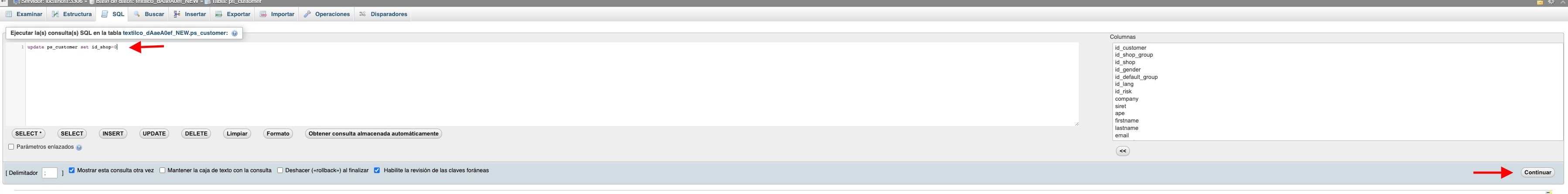

Es un problema que tiene prestashop a la hora de compartir los clientes:
Accede a la base de datos de la tienda y entrar en la tabla ps_customer y poner como valor cero en id_shop.
id_shop es la que se encarga de decirle a prestashop a que tienda del grupo pertenece cada cliente, establecida en 0, todos los clientes estarán en todas las tiendas del grupo.
Puedes realizar a todos los clientes con una consulta:
update ps_customer set id_shop=0
screenshot cp605.webempresa.eu 2083 2021.02.10 12 53 37 (1)

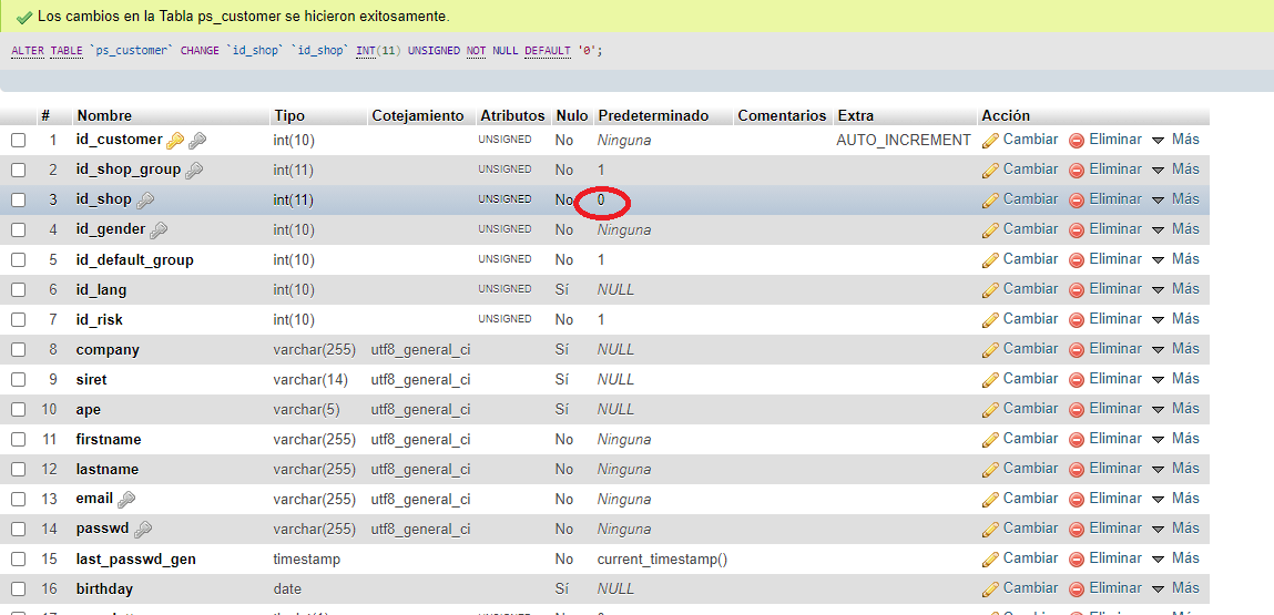

Gracias, pero no estoy segura de los pasos a seguir para hacer eso, te pongo una captura por si es esto:
ps customer id shop
Cambié lo del círculo rojo, ¿es eso?

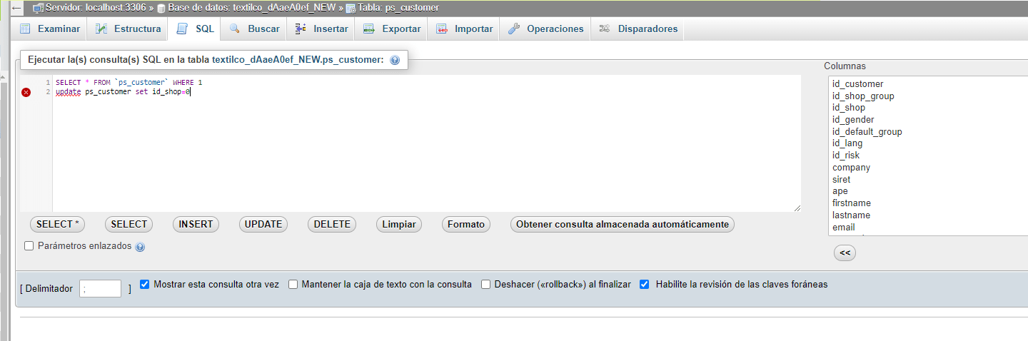

Y cuando quise ver lo de la consulta, hice esto: estando en la tabla ps_customer, le doy a la pestaña SQL, me abre una ventana como la que me muestras en la imagen, pero ya tiene una línea de código, y cuando escribo lo que me dices me pone una x de error: Se encontró una nueva declaración, pero no hay delimitador entre éste y el anterior. (cerca de update):

Tu captura de pantalla muestra la estructura de la tabla, en donde por defecto el id de la tienda es 0 (sino se especifica), esto esta correcto.
Sin embargo lo que te comentó Pepe tiene que ver con modificar los registros de los clientes, asignando el ID de la tienda directamente en la BD.
Desde PHPMyAdmin ubica tu BD una vez seleccionada en la parte derecha ubica el tab de SQL
Si ejecutas esta consulta
Todos los usuarios serán asignados a la tienda con id = 0, puedes cambiar el ID si lo deseas
Sin embargo antes de actualizar puedes insepccionar simplemente tus datos, en el tab de browse verás que tienes opción a navegar por la data, identifica alguno de los usuarios que faltan y verifica que id_shop tienen asignado.

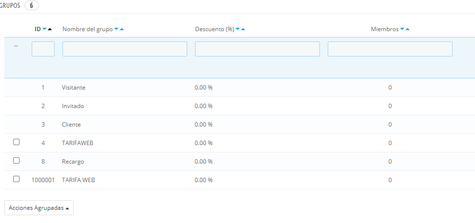

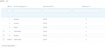

Pues he ejecutado la sql que me muestran, y ahora no tengo ningún cliente en ninguna base de datos:
Grupos de clientes
¿Qué hago ahora?

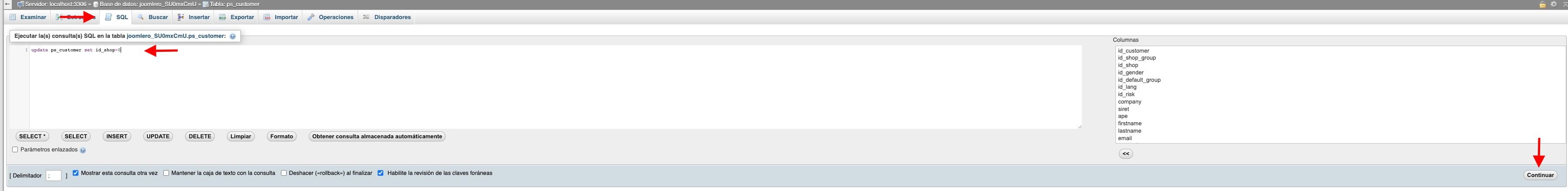

Hola Jose.
Los clientes los sigues teniendo.

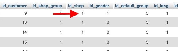

.- Si accedes a la base de datos y editas la tabla ps-customer podrías ver lso clientes creados.
Cada cliente tiene asignado un ID de tienda:
screenshot cp31.webempresa.eu 2083 2021.02.11 12 25 30
Realiza una consulat seleccionando SQL del menu superior:
.- En la consulat añade lo siguiente:
screenshot cp31.webempresa.eu 2083 2021.02.11 12 27 56
Después de eso accede a la configuración global y revisa si se muestran los usuarios.
