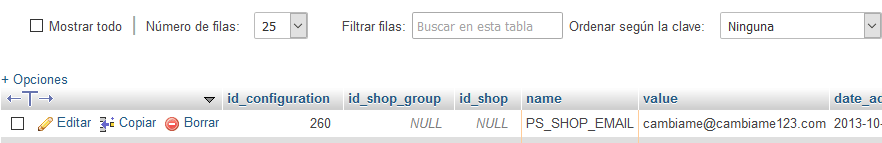

Pulsa el botón Continuar. Si debajo se cargan 2 registros deberás borrar el que tenga el valor id_configuration más alto. Para borrarlo puedes pulsar en el enlace Borrar que se muestra en el registro.

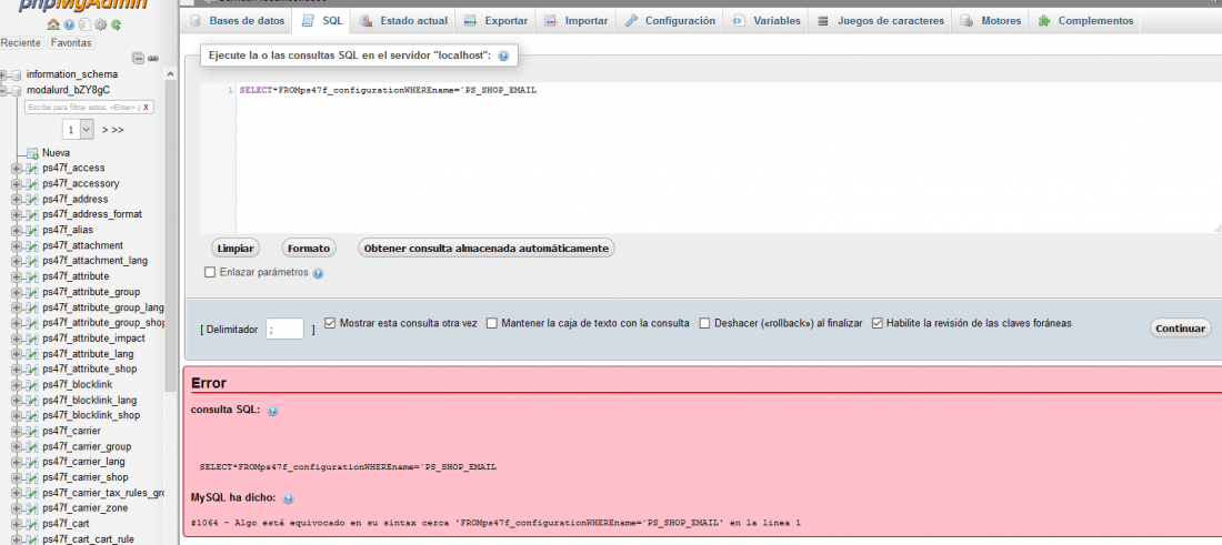

Hola, lo he seguido tal como me dices y me sale esto que te adjunto
Respondido : 04/04/2018 5:41 pm
El prefijo es ps47f_ , sin embargo tienes que separar FROM del nombre de la tabla
Es decir tu consulta sería
SELECT * FROM ps47f_configuration WHERE name = 'PS_SHOP_EMAIL'
Respondido : 04/04/2018 6:38 pm

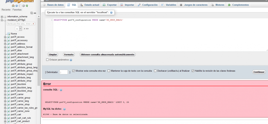

No he podido, te adjunto lo que me pone ahora
Respondido : 04/04/2018 7:26 pm
Marca la BD de la columna izquierda, para que la consulta SQL se ejecute en esa BD
Respondido : 04/04/2018 7:43 pm

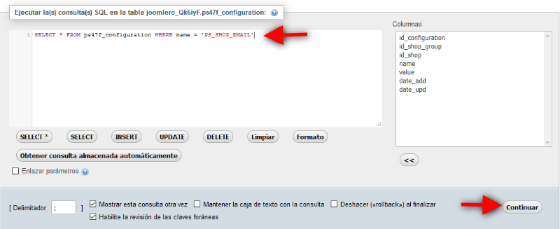

.- Accede a tu base de datos ( phpMyAdmin )
.- Selecciona la base de datos que utiliza tu instalación
-> https://www.webempresa.com/blog/datos-de-conexion-de-la-base-de-datos-donde-encontrarlos.html
.- Selecciona la pestaña " SQL "
.- Añade la consulta y pulsa en " Continuar "
.- Te mostrara la tabla donde tienes añadidos el correo de la tienda:

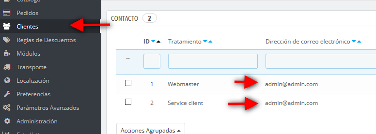

En Clientes -> Contacto puedes modificar las cuentas de correo a las que se mandaran cuando un usuario utiliza el formulario de contacto de la web.
