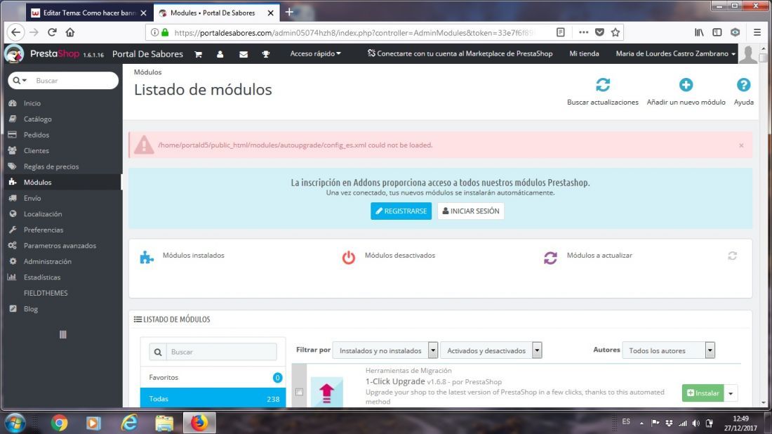

Hola , si aparentemente esta instalado, aunque dice instalar pero cuando le doy me sales esto te envio la pantallla aparte de esto no se porque me sale elmensaje el parte superior cuando voy a abrir modulo, te lo comento por si hay que algo no me este permitiendo configurar adecuadamente.

Tienes que tener algún problema con tu plantilla, estoy revisando y los módulos y veo que no tienes ningún bloque, es mas si buscas banner no aparece ninguno.
En cambio si accedes a modulos -> Posiciones, veras que curiosamente si que se muestran los bloques incluso el modulo " Bloque de banner "
Tendrás que consultarlo con los desarrolladores de la plantilla y que te informen si es que tiene algun problema y lo tienen localizado o hay alguna actualización que lo solucione.

Es muy raro que no te deje instalar el módulo de banner, podrías probar eliminarlo manualmente y luego instentar instalarlo. Para eliminarlo manualmente debes buscar en los archivos de tu PrestaShop, dentro de la carpeta modules, buscar el módulo de banner y eliminarlo, luego desde el backend de tu prestashop buscar el módulo e intentar instalarlo.
Si te complicas con estos pasos, o sigues con errores, podrías probar instalar un nuevo PrestaShop de pruebas en alguna carpeta y luego instalar el theme que has comprado y verificar si te sucede lo mismo. El problema es que si han hecho modificaciones a tu sitio es posible que tenga algún tipo de conflicto por eso te comento probar esto último para descartar.
Lamentablemente el soporte a través de este foro es limitado, sólo podemos darte indicaciones generales, no vemos temas de programación y no atendendemos al detalle módulos o themes de pago.
