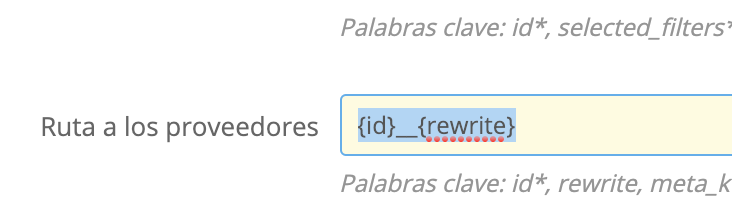

Si no quieres un guion bajo, puedes cambiar la estructura de las urls desde: Preferencias > SEO + URLs, tal como se muestra en la imagen adjunta.
PrestaShop por defecto no elimina el número, por lo que si quieres aún mejorar más las urls quitando el número tendría que evaluar usar un módulo externo, por ejemplo:
https://addons.prestashop.com/es/url-redirecciones/16633-pretty-urls-eliminar-ids-y-numeros-desde-de-url.html

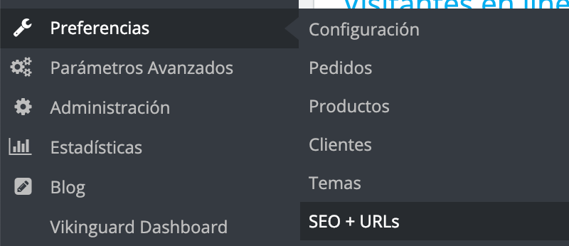

Hola John, no encuentro en PREFERENCIAS- SEO y URLs (como me indicas), donde esta la imagen que me envías para poder modificar la estructura, creo que me salto algo porque no lo veo ni en proveedores ni en fabricantes
Respondido : 15/11/2018 5:42 pm
Revisa las siguientes imágenes adjuntas.

Hola John, ya lo he encontrado pero exactamente que hay que hacer , quitar de esa estructura el guion bajo y dejar un espacio entre id y rewrite , o no dejar ningún espacio entre id y rewrite o poner otro símbolo en vez del guion bajo, gracias por tu rápida contestación
Respondido : 15/11/2018 6:42 pm
Podrías probar poniendo un guion medio (guion normal) en lugar de un guion bajo.
Respondido : 15/11/2018 8:37 pm
Respuestas: 215
hola Jhon, no funciona con guion normal , me aparece un error 404 cuando accedo desde el frontoffice a ese fabricante, he probado a dejarlo sin ningún espacio pero la url queda con el numero pegado delante del nombre del fabricante no se si esto afectará para google o si esto no es bueno probar a dejarle un espacio entre id y rewrite, que crees que es mejor para google??
Ejemplo Url: https://www.recambioshosteleria.es/198hobart-recambios-y-repuestos
