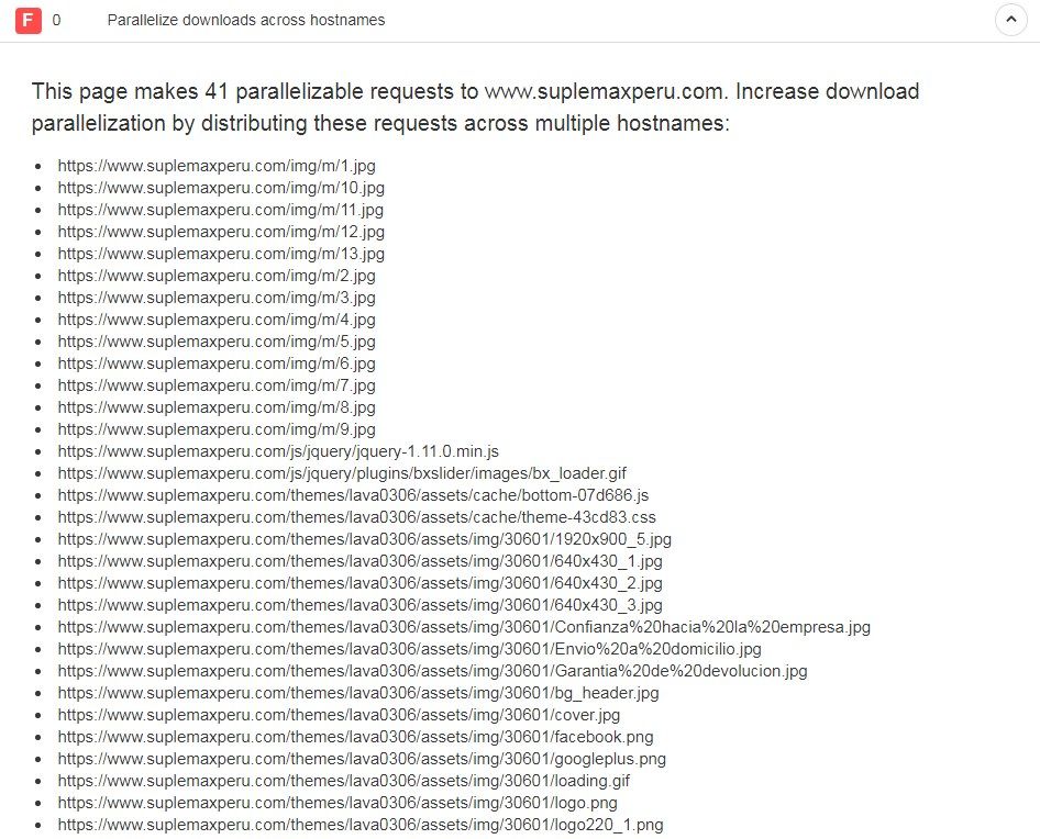

Hola, le hize un test con pigdom tools y me dá la siguiente sugerencia:
This page makes 41 parallelizable requests to www.suplemaxperu.com. Increase download parallelization by distributing these requests across multiple hostnames:
https://www.suplemaxperu.com/js/jquery/jquery-1.11.0.min.js
https://www.suplemaxperu.com/themes/lava0306/assets/cache/bottom-07d686.js
https://www.suplemaxperu.com/themes/lava0306/assets/cache/theme-43cd83.css
, ya utilize el imgoptimizer que dá stephan y me sigue figurando la misma sugerencia. alguna solución?

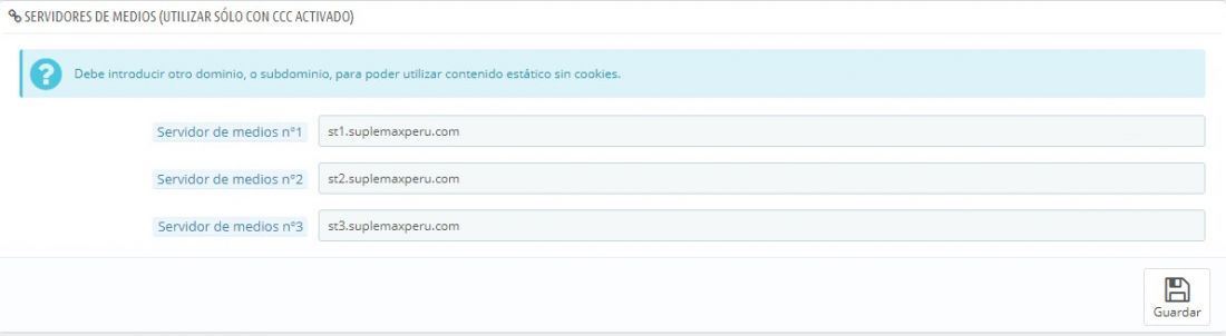

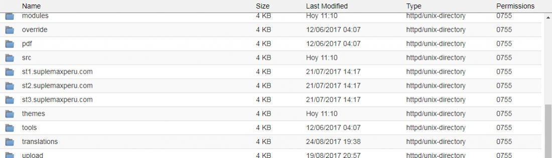

he intentado utilizar lo que indica en e video pero mi pagina tiene ssl y en el plan gratuito de incapsula no lo soporta, asimismo he creado 3 subdominios que apuntan a la raiz de la pagina, eso lo puedo usar como cdn tambien he agregado en el back office los 3 subdominios creados, ahora en un subdominio deberia de cargar las imagenes que me indica que debo paralelizar y en segundo subdominio cargo los css y en el tercero los javascript, con eso se podrá solucionar elproblema

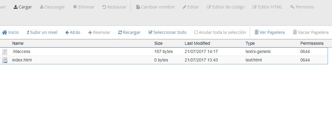

finalmente al cargar los archivos lo haria solo haciendo clic en dentro del dominio done dice cargar busco el archivo y nada mas? o hay que hacer de otra manera ya que esos archivos ya estan cargados que estan en otra carpeta dentro de la plantilla. y tambien es normal que dentro de cada subdominio solo se vea .htacces y el index?

PrestaShop tiene la opción para simular un CDN a través de subdominios tal como se comenta en:
https://www.webempresa.com/blog/mejora-la-velocidad-de-tu-tienda-prestashop-en-5-sencillos-pasos.html
Sin embargo, lo subdominios tienen que apuntar a la raiz, tal como entiendo lo tienes configurado, es decir al consultar tu subdominio debe verse el sitio principal y no dirigirse a la carpeta del subdominio creado por defecto.
Actualmente ya veo que esta funcionando, es decir si buscas st1, st2 o st3, verás que ya se generan rutas de recursos estáticos.

aun asi cuando hago el test con pigdom tools me sigue indicando la siguiente sugerencia que es:
www.suplemaxperu.com/img/m/1.jpg
www.suplemaxperu.com/img/m/10.jpg
www.suplemaxperu.com/img/m/11.jpg
www.suplemaxperu.com/img/m/12.jpg
www.suplemaxperu.com/img/m/13.jpg
www.suplemaxperu.com/img/m/2.jpg
www.suplemaxperu.com/img/m/3.jpg
www.suplemaxperu.com/img/m/4.jpg
www.suplemaxperu.com/img/m/5.jpg
www.suplemaxperu.com/img/m/6.jpg
www.suplemaxperu.com/img/m/7.jpg
www.suplemaxperu.com/img/m/8.jpg
www.suplemaxperu.com/img/m/9.jpg
www.suplemaxperu.com/js/jquery/plugins/bxslider/images/bx_loader.gif

Si revisas el código verás que las referencias a los subdominios que cargan los recursos estáticos se encuentran a nivel de javascript, es decir que al parecer la carga de algunos recuros estáticos lo controla javascript dinámicamente, tal como te comenté es una simulación.
La herramienta que usas busca directamente en las urls HTML y allí no encuentra los subdominios.
Verifica con Google Page Speed, ten en cuenta que casi nunca llegarás al 100% de optimización, la mayoría de herramientas te da sugerencias que puedes tomar y otras no por su difícil implementación.

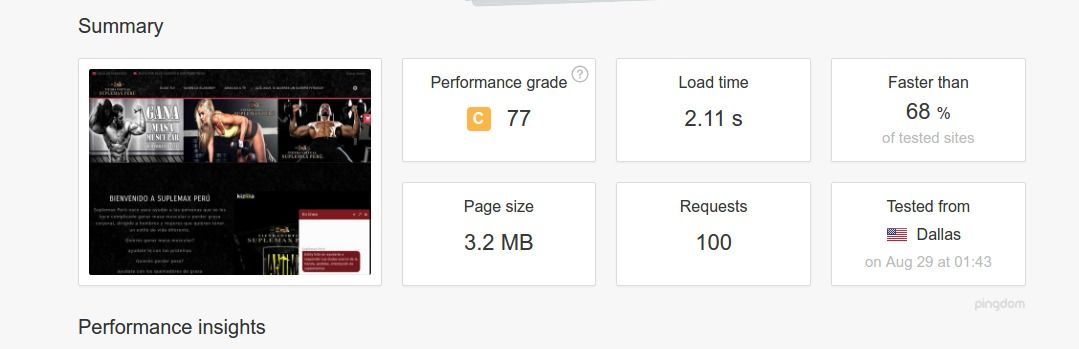

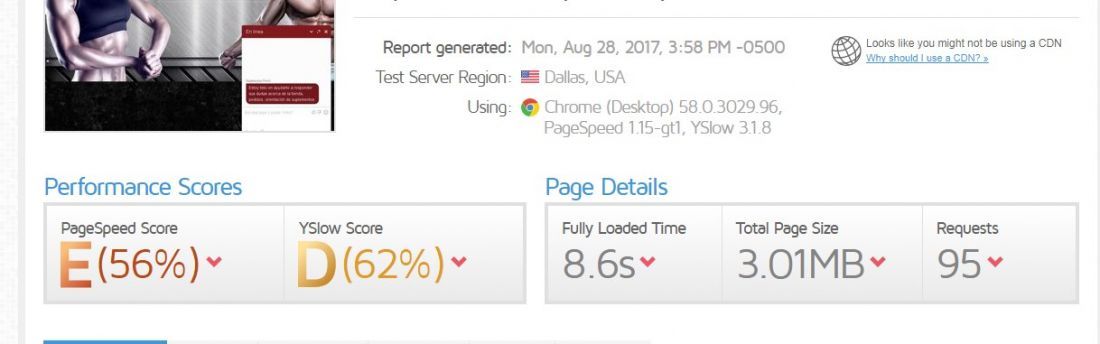

Para serle sincero me preocupa estas cifras y mucho y cada tiempo que pasa son mas ventas perdidas por eso que estoy lidiando con esto de una u otra manera, vea la captura de pantalla
Respondido : 28/08/2017 11:00 pm
Respuestas: 20131
He realizado un escaneo de tu web y los tiempos de carga son mas que excelentes:
Las pérdidas de ventas se generan cuando la web se encuentra inactiva o tiene problemas en el proceso de compra, entiendo que este no es tu problema por lo que si necesitas programación a medida en tu web posiblemente necesites de un colaborador.
