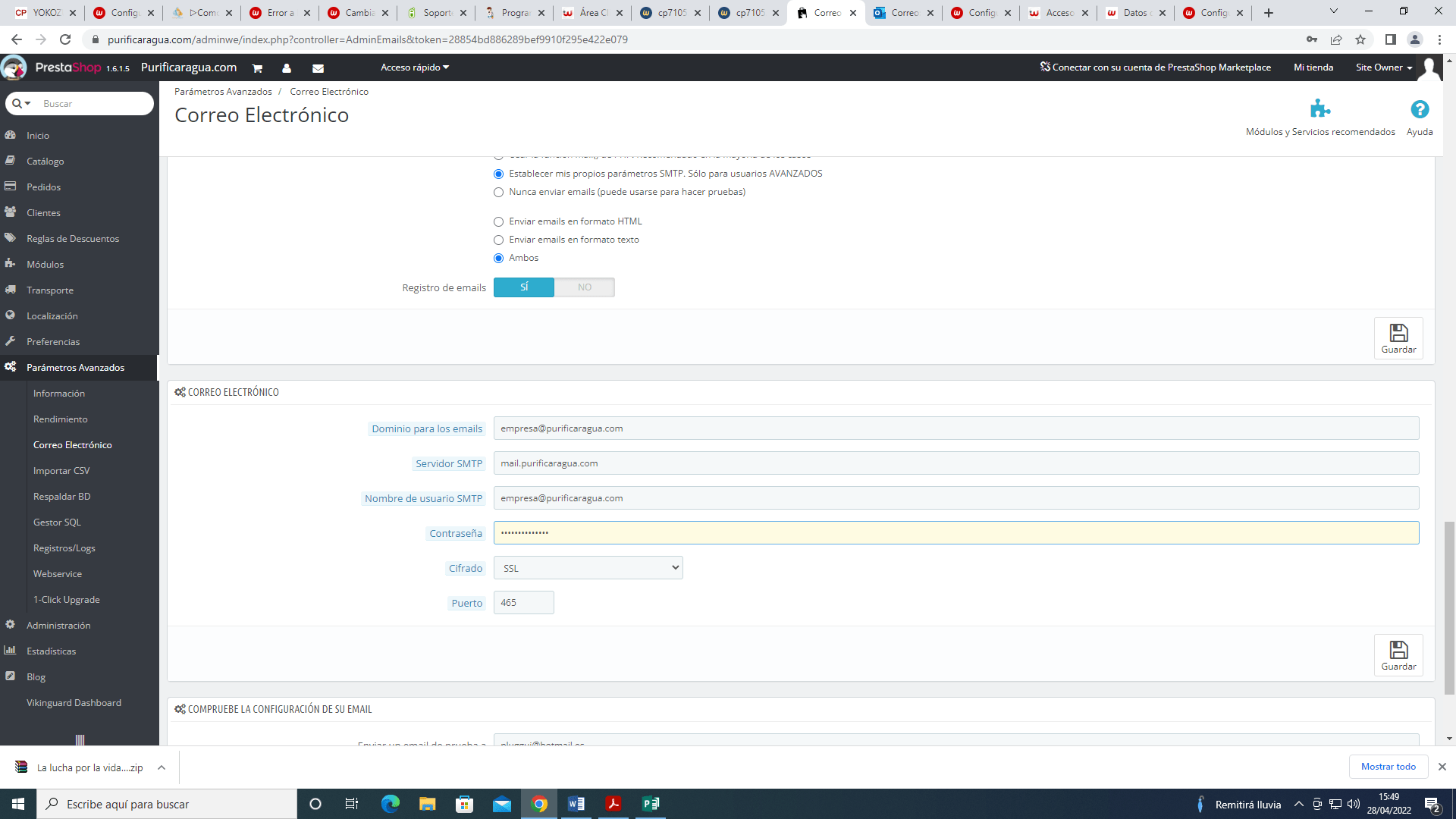

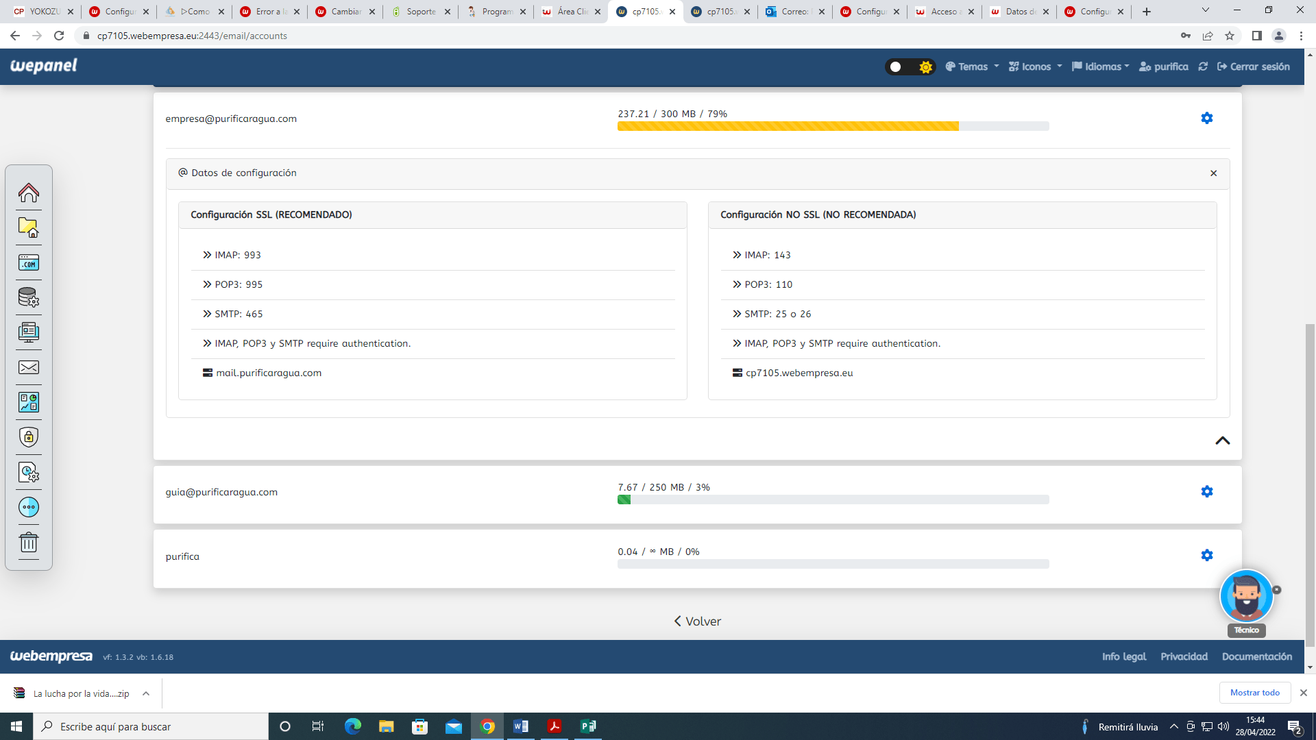

Accedo a Wepanel, no Cpanel, (perdon). Entro en los datos de configuración que me indica el tutorial. En el aparecen los datos de la captura:
En Parámetros avanzados/ Correo electrónico. Selecciono establecer mis propios parametros SMTP
e introduzco los datos que aparecen en la siguiente captura:

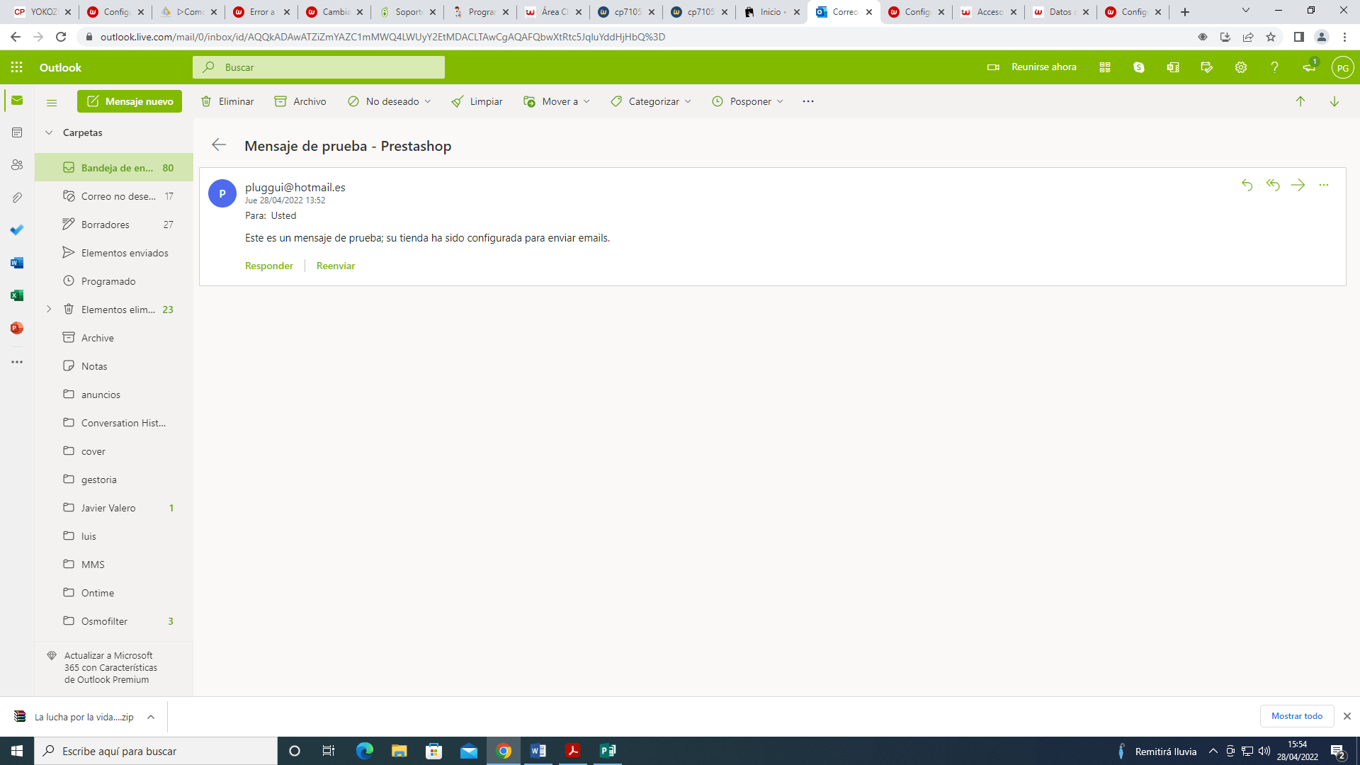

Le doy a guardar e intento enviar un correo de prueba a una cuenta de hotmail, en este caso aguamassana@hotmail.com
Me aparece el mensaje de respuesta: Un email ha sido enviado a la dirección de correo especificada. Pero en el destino aparece como remitente: pluggui@hotmail.es no empresa@purificaragua.com
¿Esto es así? ¿No deberia aparecer empresa@purificaragua.com? porque me siguen devolviendo los gmail, esta mañana mismo. Con las pruebas con hotmail parece que funciona, pero como te digo con Gmail son devueltos los correos que envía la pagina a los clientes sobre el estado de los pedidos.

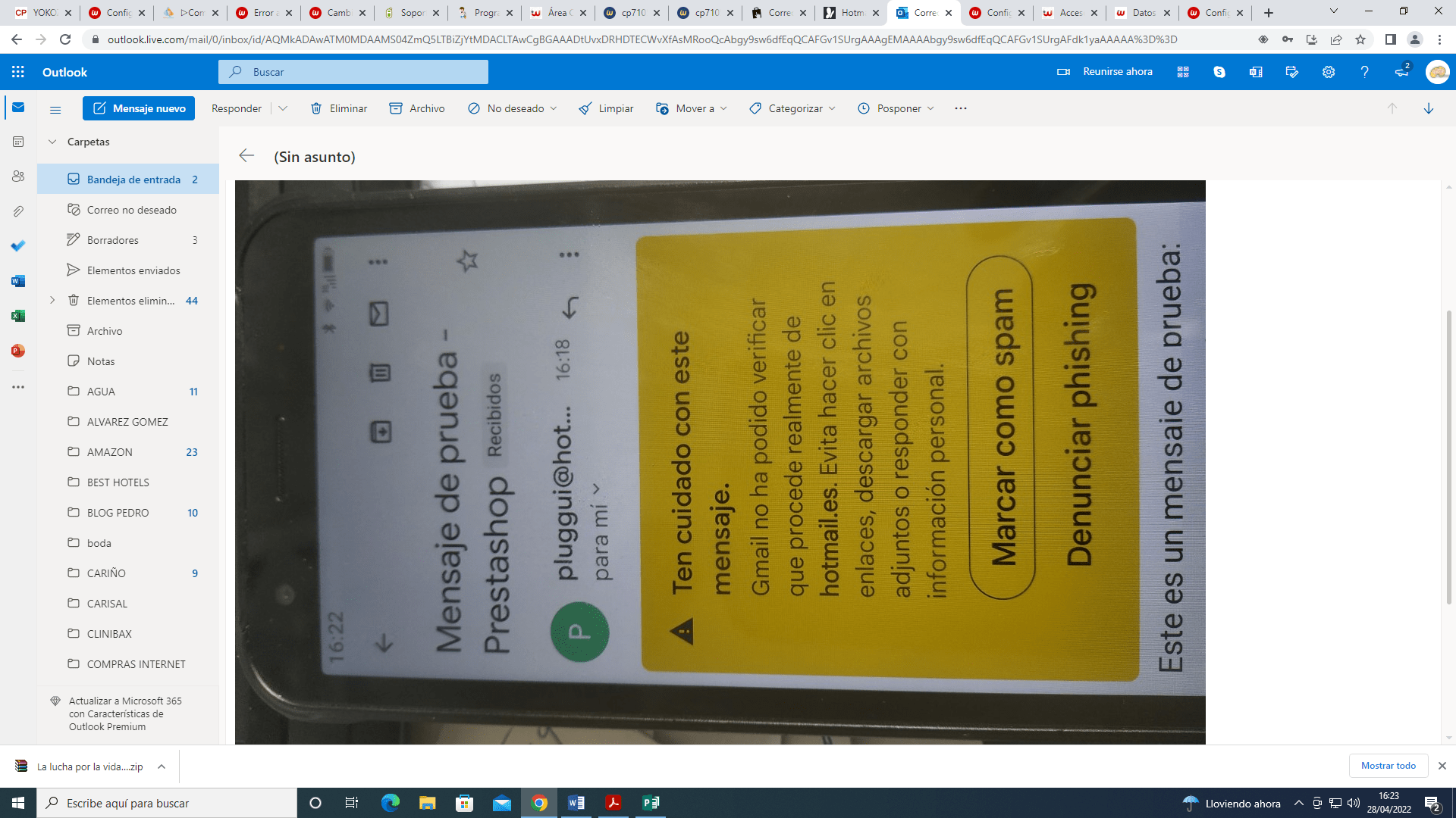

En una prueba con una cuenta propia de Gmail me lo marca como puedes ver en la captura: (perdona es a traves del movil):

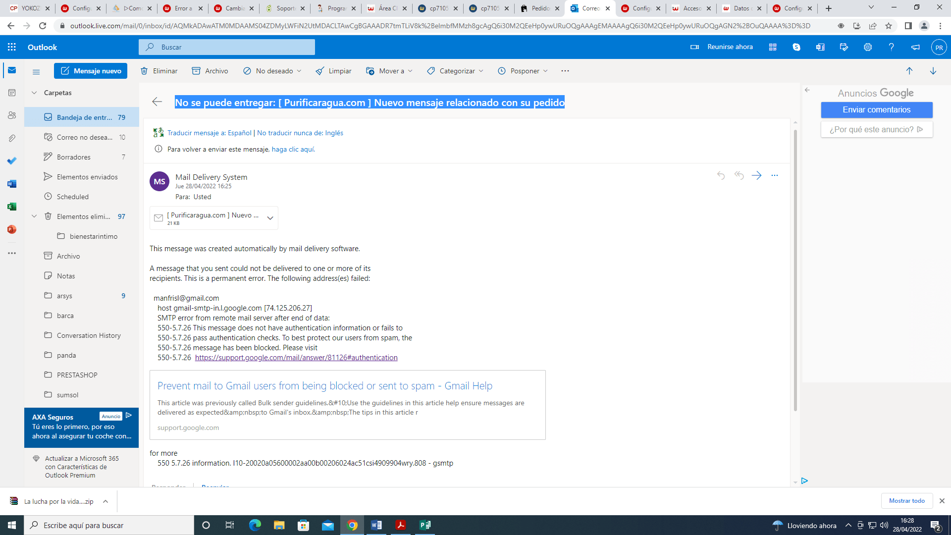

Acabo de hacer otra prueba con un cliente real, y este es el mensaje: No se puede entregar: [ Purificaragua.com ] Nuevo mensaje relacionado con su pedido

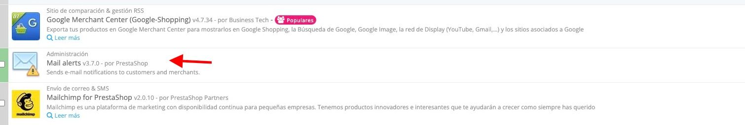

.- Accede a Modulos y edita el modulo Mail Alerts.
.- Modifica la cuenta de Email que tienes añadida para los avisos:

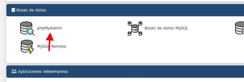

.- Accede a tu cuenta de WePanel -> Bases de datos -> phpMyAdmin

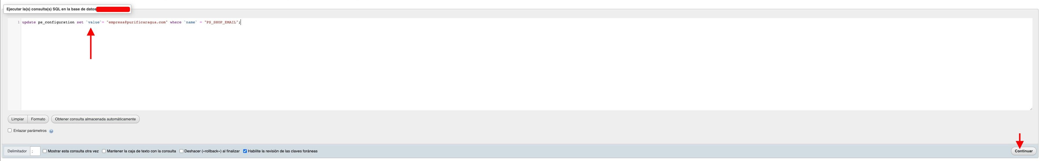

.- Selecciona la base de datos " purifica_pc2 "
.- Selecciona " SQL "
screenshot cp7105.webempresa.eu 2443 2022.04.28 17 38 10
.- En la celda " Ejecutar la(s) consulta(s) SQL en la base de datos " añade la siguiente consulta y pulsa en " Continuar "
update ps47f_configuration set `value`= "empresa@purificaragua.com"  where `name` = "PS_SHOP_EMAIL";
screenshot cp7105.webempresa.eu 2443 2022.04.28 17 42 01
.- Accede a la admisnitracion de Prestashop y revisa si se modifico el correo.
