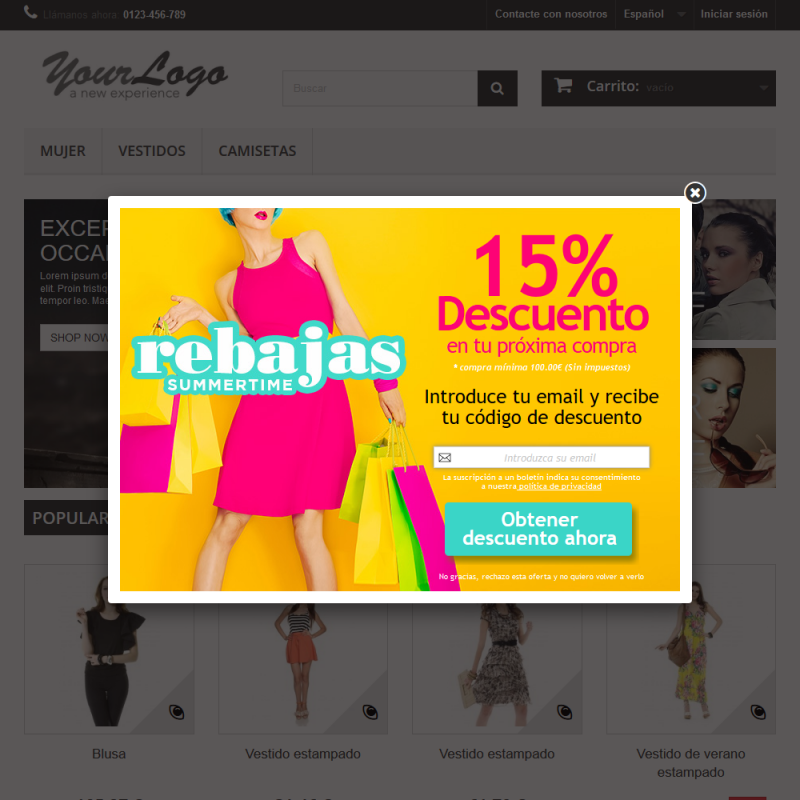

Hay alguna manera de poner una ventana popup cuando se entra en la página parecida a este tipo:

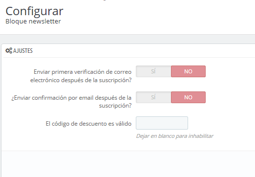

Buenos días Pepe;
He estado viendo el módulo Bloque Newsletter, y no se exactamente a que se refieren los tres primeros item que te adjunto en la imagen siguiente:
Las dos primeras líneas entiendo que se refieren a que el cliente confirme el correo electrónico, aunque no sé muy bien la diferencia entre ellas dos.
Pero lo que no sé a que se refiere la tercera línea, la de "El código de descuento es válido", ¿Qué código descuento?

Hola David.
Sirve para suscripción:
Enviar Primera verificación
Cuando se da de alta el usuario para recibir boletines este tiene que dejar su cuenta de correo y para terminar la suscripción el usuario tiene que verificar su cuenta, es decir se manda un correo a la cuenta que el usuario ingreso y este tiene que verificarlo usando en el enlace de validación que se le manda en el correo.
Enviar confirmación.
Se manda un correo al usuario indicando que la suscripción se realizo pero en este caso no hace falta la verificación por parte del usuario.
Código de descuento.
Puedes crear un vale de descuento y añadir el código de ese vale en esa casilla, este se adjuntara en el correo de confirmación de la suscripción, es decir, por ejemplo, creas un vale que sea suscripción con el importe que quieras aplicar y este se adjunta al correo de suscripción para que puedan utilizarlo en su compra.

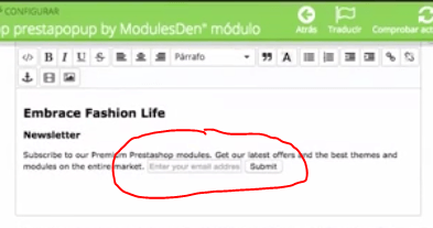

Hola de nuevo, Pepe;
El módulo que aparece en el artículo de webempresa, no está ya el enlace disponible, supongo que por eso me enviaste otro módulo muy parecido en el adjunto, pero el problema es que en el adjunto que me enviaste no aparece hecho el código para que el usuario introduzca el correo electrónico, y no sé como hacer eso, te adjunto fotografía de como aparece en el video que hay en el artículo de webempresa.
Si pudieras indicarme sobre como se puede hacer esto...

Hola David.
Ok, adjunto tienes el mismo que se indica en el articulo, este modulo viene ya preconfigurado con los botones.
Discúlpame, tenia que haberte mandado este desde un primer momento.
