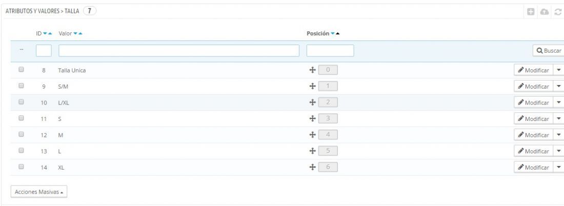

Los atributos ya los tengo. Lo que no se es como hacer para asignarlo a cada producto.
He leído que hay que importar un archivo csv con los valores de los atributos, pero no entiendo muy bien como hacer ese archivo.
Te envío captura de los atributos.
Ahora subo el csv de los productos, como los productos tienen un id diferente para cada talla, en la página me aparece producto A, talla S, producto A, talla M, producto A, talla L.....
Y lo que quiero es que aparezca producto A y una lista desplegable donde elegir la talla.
Y hasta aquí llego. :blink:
No tengo ni idea de como hacer la tabla de atributos y valores. Un ejemplo, por fiiiiiii

Ya he descargué el ejemplo de combinaciones, pero no se como adaptarlo a mis productos.
Si doy de alta a un producto ( con tres tallas diferentes) se crean tres ID diferentes.
Ahora no se como tengo que combinarlos. En el archivo de combinaciones sería,
ID : La que me da prestashop automáticamente ( Tengo tres, uno por cada talla)
Atributo: ? He creado el atributo talla, con los valores, s, m,l,xl...
Referencia: Tengo tres diferentes (Porque el mayorista tiene una para cada talla, con diferente cantidad de existencias)
Me podríais explicar como rellenar los campos, pero para torpes??
Gracias¡¡¡
