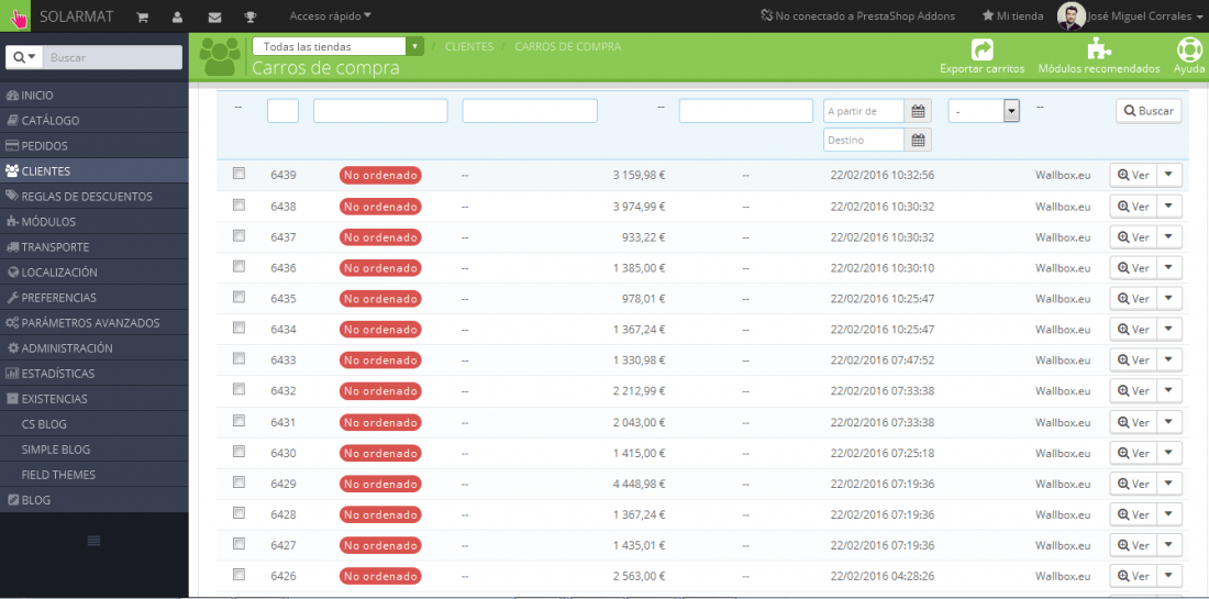

Desde hace algunos meses hay una especie de bot que diariamente realiza unos 50 carritos abandonados, a veces con diferencias de segundos. Entiendo que es un bot maligno lanzado por algun "enemigo" que pretende fastidiarme con esa sucia treta.
El caso es que los detecto en "carritos de la compra activos" desde el inicio, y alguna vez he conseguido intuir desde CPanel la IP, y la he bloqueado, pero continuamente cambia de IP y sigo teniendo el problema.
Si os fijais en las fechas de la imagen siguiente vereis que no es un comportamiento normal, ademas, tengo menos visitas diarias que carritos abandonados, por lo que queda descartado que sean carritos abandonados de clientes de verdad.

Entiendo lo que dices, y conozco desde hace tiempo los bots y su tarea. Pero he tenido varias tiendas, de hecho tengo 5 tiendas con prestashop, y antes tuve otras tantas con Magento, y nunca habia visto nada parecido.
Para mi es muy raro que solo me pase en esa y que ademas sea un bot que meta diversos productos en el carrito cada vez, en ocasiones practicamente en el mismo minuto y segundo, como puedes ver en la imagen.
Por otro lado tiene sentido que sean bots de buscadores, porque vienen de diferentes IPs y van variando. Pero me resulta muy molesto, ya que asi no puedo discernir cuales son los carritos abandonados de verdad y analizar la informacion que estos me podrian dar.
No se, ya te digo, me resulta muy raro porque nunca me ha pasado en la decena larga de tiendas que he tenido... :dry: :ohmy:
