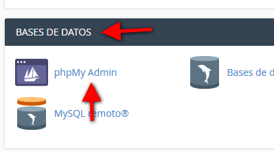

Para acceder a la base de datos lo puedes realizar desde tu cuenta de cPanel -> Bases de datos -> phpMy Admin
Revisa lo siguiente para saber que BD utiliza tu instalación:
https://www.webempresa.com/blog/datos-de-conexion-de-la-base-de-datos-donde-encontrarlos.html
