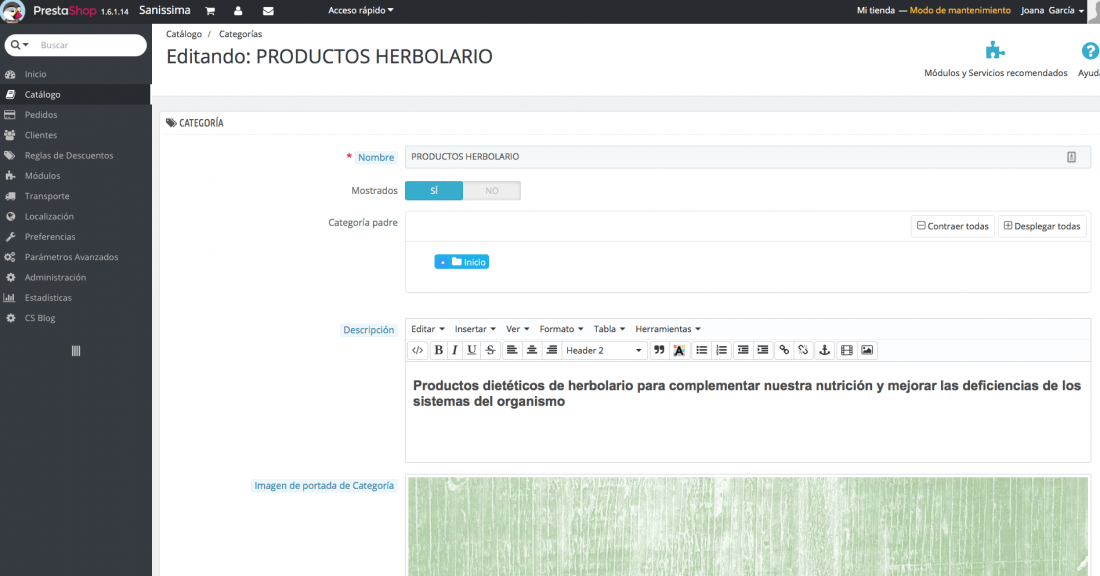

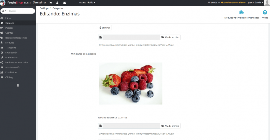

Al final he podido instalar una nueva plantilla en la tienda que ya tenía montada, la anterior plantilla era default-bootstrap. Estoy haciendo los ajustes pertinentes pero me doy cuenta de un detalle que no sé como resolver.
En las categorías tengo descripciones y también imágenes para las subcategorías y descripciones en las mismas, e incluso miniaturas que antes me aparecían cuando se entraba en una determinada categoría o subcategoría ahora, con esta nueva plantilla no. No sé si es que hay algo que no veo o tal vez con esta plantilla no se pueda hacer..... cosa que me extraña.
Página donde deberían verse las siete categorías que tengo asignadas con descripción y miniaturas por cada una de ellas.
En cada categoría anterior también hay subcategorías con descripciones y miniaturas asignadas
Agradezco cualquier ayuda. La tienda la tengo en modo mantenimiento.

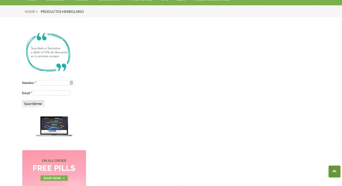

Por ejemplo esta página:
https://sanissima.com/productos-herbolario/
Deberían verse las subcategorías que aparecen en una de las imágenes que adjunté anteriormente:
suplementos defensas, suplementos digestivos, suplementos huesos, etc.... y las miniaturas de cada uno de ellos. Una vez dentro de suplementos digestivos (por ejemplo) debería salir: enzimas, estómago, intestiono, etc.... y también las miniaturas. Una vez en la categória suplementos digestivos ya no se puede seguir. Sin embargo, desde los menús despleglables si que aparecen las subcategorías de suplementos digestivos (por seguir con el mismo ejemplo). Cada categoría y subcategoría tienen su descripción.

Sí, los productos sí que cargan en las categorías que están asociados, lo que no cargan son las descripciones de las categorías. Igual es que no me he explicado bien.
En las imágenes que adjunto al principio, la categoría: Productos Dietéticos, tiene una descripción corta y otra larga. La descripción corta, tendría que salir cuando entras en la dirección correspondiente:

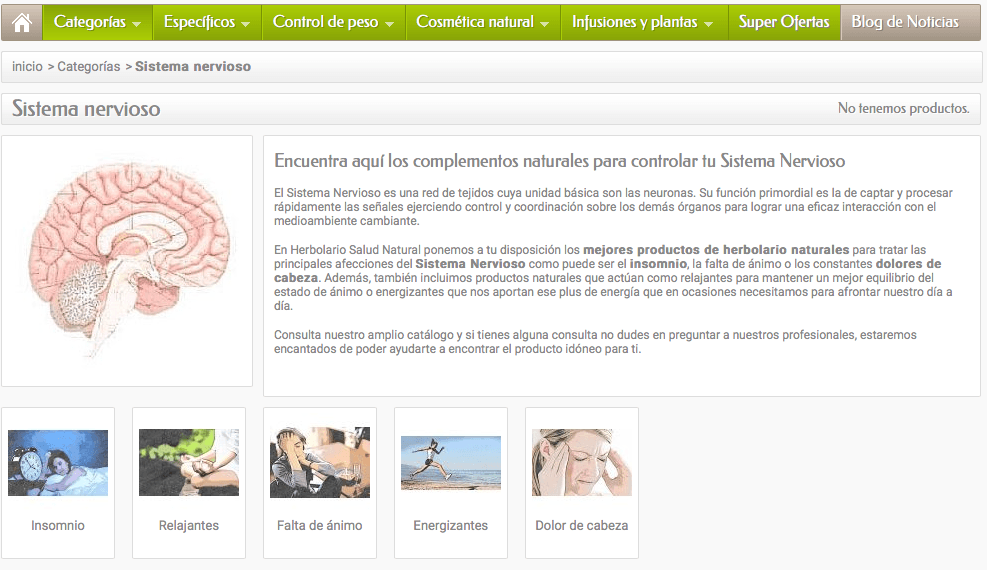

Como verás, no sale nada. En la otra plantilla salía una imagen (en los comentarios anteriores está, es de color verde) y una descripción corta (como se ve en otra de las imágenes adjuntas) e imágenes en miniatura con el nombre de las diferentes categorías incluidas en esa.

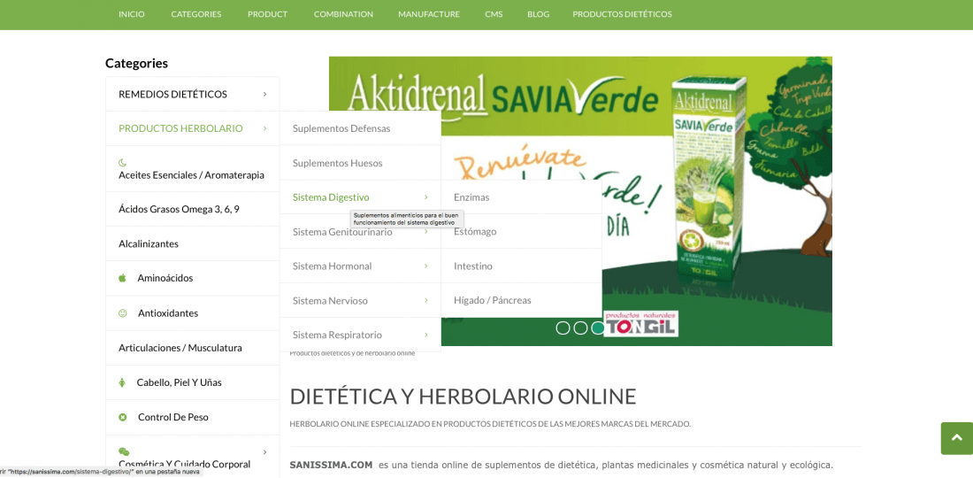

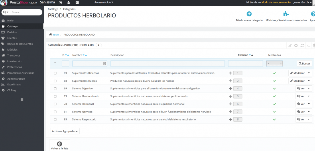

Adjunto una imagen donde se ven los tres niveles de categorías. El primer nivel es "Productos de Herbolario", el segundo suplementos, etc, etc.... y el tercero, con el resto.

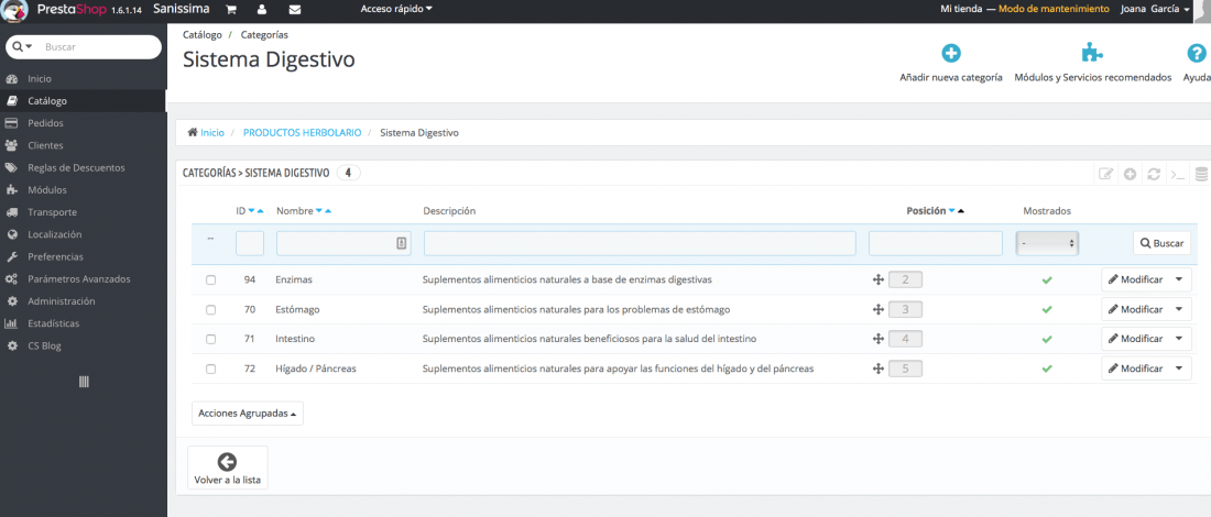

Si por ejemplo, voy a la categoría (dentro de Productos Dietéticos) Sistema Digestivo https://sanissima.com/sistema-digestivo/ sigue sin salir nada. En esa categoría también tengo una descripción corta con imagen e imágenes en miniatura que derivan a otras categorías dentro de esa. Si te fijas, una vez en Sistema Digestivo ya no tengo acceso a ninguna categoría más, igual que si entro la Primera, Productos de Herbolario.
En la dirección que me comentas https://sanissima.com/suplementos-defensas/ solo aparecen los productos que tengo asignados en esa categoría, no sale ni la imagen (antes de los productos) con la descripción corta sobre los productos que el cliente encontrará en esa página, como sucede con el resto.
No sé si ahora me he explicado mejor. Me extraña que esa plantilla venga sin esa opción pues entiendo que la que tenía antes y que era gratuita (default-bootstrap) sí que la tenía incluida como muchísimas otras que veo por la red. Por eso os pregunto, igual hay algo que se me escapa y que no veo.
Acabo de encontrar por la red una tienda con el ejemplo de lo que comento.
En este ejemplo no sale la descripción corta en la imagen (del cerebro), en la otra plantilla que tenía sí que salía.
