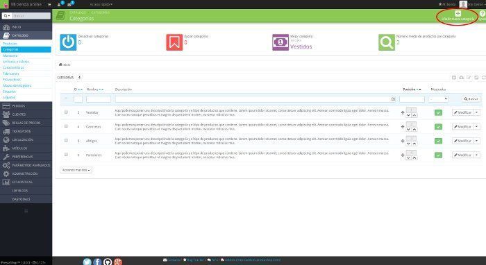

El proceso de creación de categorías en PrestaShop 1.6 se diferencia en poco del que había en PrestaShop 1.5. Poco más que cambia el aspecto visual de la administración. Para crear una categoría deberemos ir en la administración de PrestaShop 1.6 a CATÁLOGO->Categorías. En la parte superior derecha veremos un botón para la creación de nuevas categorías:
gestionar categorías prestashop 1.6

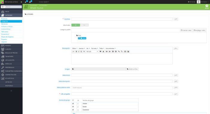

Pulsando sobre él accederemos a una nueva pantalla donde podremos crear la nueva categoría:
nueva categoría prestashop 1.6
Los campos a rellenar serán los siguientes:
  • Nombre: es el nombre de la categoría que se mostrará en la tienda.
  • Mostrados: para definir si la categoría está activada o no.
  • Categoría padre: aquí definimos si la categoría es una categoría principal o una subcategoría de otra categoría. Si queremos que sea una categoría principal deberemos elegir como categoría padre la categoría Inicio. Si queremos que sea subcategoría de otra deberemos seleccionar cuál será su categoría padre. Para poder ver aquí todas las categorías deberemos pulsar en el botón Desplegar todas.
  • Descripción: en este apartado podremos añadir un descripción de la categoría y el tipo de productos que contiene. Es un campo opcional, por lo que no será necesario tener que rellenarlo en todos los casos, ya que en muchas ocasiones el propio nombre de la categoría basta. Esta descripción se mostrará encima del listado de la categoría cuando nos encontremos viendo el listado de productos de esa categoría, aunque su posición puede variar en función de la plantilla de PrestaShop que estemos usando.
  • Imagen: otro campo opcional. Sirve para añadir una imagen que se mostraría encima del listado de productos y de la descripción. También se usaría para ser cargada cuando se muestra un listado de subcategorías de una categoría.
  • Meta-titulo: título que tendrá la página que carga la categoría. Es importante que tenga un nombre adecuado, ya que se utilizará para el posicionamiento en los buscadores. Si se deja vacío se utilizará como título el propio nombre de la categoría, lo que puede servir en la mayor parte de las ocasiones. Es recomendable que el título no tenga más de 70 caracteres.
  • Meta-descripción: este es otro campo importante para posicionar nuestra categoría en los buscadores. Aquí habrá que introducir una descripción resumida de la categoría. Este texto se usará luego para generar la descripción del enlace de Google a esta categoría. Es recomendable no sobrepasar los 160 caracteres de texto.
  • Meta palabras clave: aquí se pueden introducir las palabras clave para este tipo de etiqueta meta. Para hacerlo escribimos la palabra clave y pulsamos la tecla Intro, y así sucesivamente para cada palabra clave. Los buscadores ya no suelen tener en cuenta estas palabras clave, por lo que no es imprescindible rellenarlas siempre.
  • URL amigable: aquí introduciremos el texto que se cargará en la url (dirección web) de la página de la categoría. Por defecto se rellena automáticamente a partir del nombre de la categoría y no suele ser necesario cambiarlo. Si por ejemplo ponemos en este campo el valor “vestidos” y nuestra página sea www.nombredelaweb.com la dirección que se cargará cuando entremos en la categoría y tengamos las ulrs amigables activadas en la tienda será www.nombredelaweb.com/3-vestidos (el número puede variar en función del id de la categoría).
  • Acceso de grupo: aquí podemos determinar los grupos de usuarios que tendrán acceso a la categoría. En esta misma página se explica lo que significa cada grupo.
Una vez que hayamos rellenado todos los datos deberemos pulsa el botón Guardar de la parte inferior derecha para finalizar el proceso de creación de la categoría en PrestaShop 1.6.

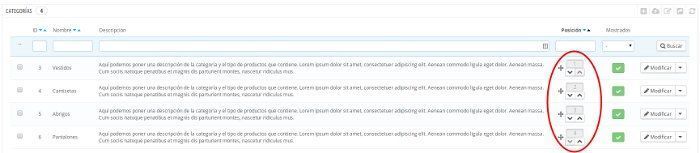

Por último si queremos cambiar el orden en el que se mostrarán las categorías en nuestra tienda deberemos usar las fechas que se muestran en la columna Posición cuando nos encontramos en el listado de categorías. También podemos utilizar el símbolo con las 4 flechas para arrastrar la categoría a la nueva posición:
ordenar categorías prestashop 1.6
