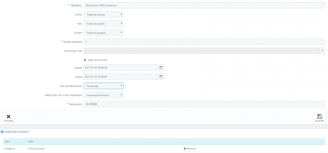

Hola muy buenas tardes y feliz año nuevo a todos, una duda, es posible poner un descuento a una categoría en especifico que ademas tiene subcategorias y quisiera que también lo tuviesen, porque cuando lo pongo dentro de las reglas de catalogo y agrego la condición de categoría para que haga el descuento no lo hace. Saludos
Respondido : 07/01/2017 1:22 pm
Respuestas: 42224
Hola Josefina.
Tienes que añadir condiciones para cada categoría, osea aparte de añadirla para la categoría las sub-categorias tienen que tener también sus condiciones.
Puedes añadir, dentro de un grupo de condiciones, tantas condiciones como necesites. A parte de estas, también puedes contar con tantos grupos de condiciones como necesites.
Las condiciones que contienen cada grupo se deben cumplir todas para que el grupo de condiciones sea válido. Un grupo de condiciones no será válido en el momento en el que no se cumpla alguna de las condiciones que contiene.
Por otra parte, para que un producto se vea afectado por la regla de catálogo, el producto debe verificar al menos 1 de entre todos los grupos de condiciones, es decir, que si una regla está condicionada a, por ejemplo, 4 grupos de condiciones, para que un producto se vea afectado por esta regla, AL MENOS UNO de estos grupos debe representar a dicho producto.

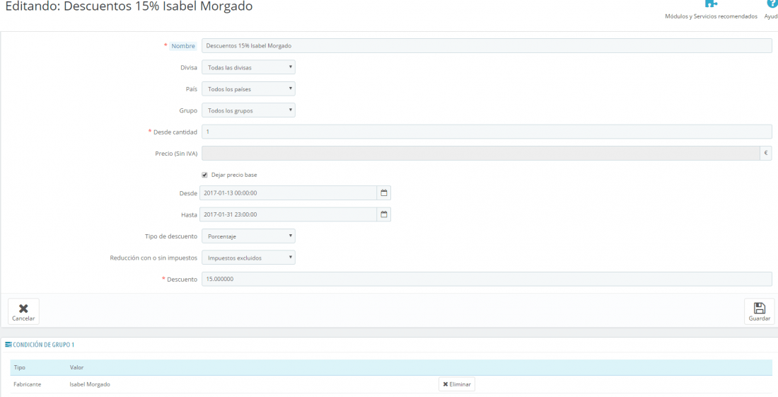

Hola muy buenas, gracias por dejar el hilo abierto. Resulta que ahora tengo otro inconveniente, he encontrado un modulo que me permite hacer descuentos por categorías y subcategorias de manera muy sencilla, y funciona muy bien, que sucede que ahora necesito hacer un descuento solo para un fabricante en especifico y quería saber si es posible, dado que ya esos productos al pertenecer a una categoría tienen actualmente un descuento. Quisiera poder modificar o aplicar un descuentos de un porciento especifico para una determinada. marca o fabricante. Gracias una vez mas por su atención y ayuda.
P.D Aquí adjunto como creo lo debería poner pero no hace nada.
Respondido : 13/01/2017 6:37 pm
Si que debería funcionarte, esto es algo nativo de Prestashop, prueba quitando el módulo de descuentos que tienes y verifica ya que es posible que cause conflictos.
Respondido : 13/01/2017 9:05 pm
Respuestas: 70
Hola jhon muy buenas tardes, lo he solucionado de manera manual entrando a cada producto afectado por el descuento del modulo y que necesitaba que tuviese ahora ese otro descuento. Queria saber si hay alguna manera de hacerlo sin tener que ir cada producto y eliminando uno de los dos descuentos porque en el caso de ser muchos productos sera muy complejo el cambio. El problema me surge y fue la razón por la que busque el modulo, porque en el momento de poner algún descuento que me afectara a categoría y subcategorias no había manera de que me funcionase. En ese caso como podria dar prioridad a un descuento u otro de manera general y no hacerlo puntualmente en cada producto, es posible???
Respondido : 14/01/2017 1:51 pm
