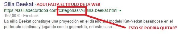

Hola, ya he abierto la página pero hemos notado que por ejemplo, el siguiente producto aparece con una estructura que no creo que sea la adecuada para el posicionamiento SEO..
Ejemplo: https://lasilladecordoba.com/ categorias/59-sillon-jr-malla.html
Lo que pongo en negrita no se lo que es y como podría quitarlo porque creo que podría ayudar bastante, no?
Por otro lado, el titulo de cada página tambien me gustaría cambiarlo, por ejemplo, entras al mismo enlace que he dejado arriba, y es un sillon, pues bien, arriba en la barra del navegador, debería de aparecer así:
PRODUCTO - NOMBRE DE LA TIENDA o al revés, pero sólo aparece el producto acompañado de un guión... Mismo guión que aparece en la página principal y eso no debería de salir...

Un claro ejemplo del problema que tengo y no se si se soluciona con lo que me has dicho, dejo la imagen adjunta.

Hola Jose.
Prestashop cataloga el "id" como obligatorio en el formato de url por lo que para eliminarlo hay que realizar bastantes modificaciones en el código, cosa que no te aconsejo ya que podrías perder la web, o instalar algun modulo.
Revisa el siguiente módulo (eso sí, es de pago) https://addons.prestashop.com/es/url-redirecciones/16633-pretty-urls-eliminar-ids-y-numeros-desde-de-url.html
También he visto este en Github lebioda.github.io/PrestaShop-modules-CleanURLs/ que aunque pone que es compatible para PS 1.5 he visto en el foro de prestashop (www.prestashop.com/forums/topic/296069-remove-id-on-cms-friendly-url/) que a usuarios con 1.6 les funciona bien.
Como siempre, te recomiendo que hagas una copia de seguridad de tu web (ficheros y base de datos) previo a instalar nuevos módulos por si te causar problemas.

Hola Jose.
De momento, no tocaré eso, pero lo otro si me interesa, lo del título de cada página de los productos, que venga acompañado del nombre de la tienda, es recomendable no? Como lo pongo?
Respondido : 04/09/2017 10:31 am

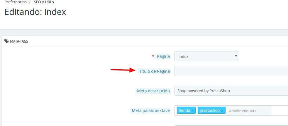

Hola Jose.
la Url que te genera esta bien, puedes añadir más opciones desde el apartado SEO y URLs, seleccionando la página que quieres modificar y en el apartado Título de Página añade lo que quieras que aparezca en la pestaña del navegador.
Lo he conseguido poner en el Index, pero en los productos, en los resultados de Google, aparece el nombre del producto acompañado de un guión y despues de ese guion nada, ahi es donde me gustaria poner el nombre de la página

Hola Jose.
Accede a Preferencias -> Contactos de la tienda
.- En el bloque " DETALLES DE CONTACTO ", comprueba que tengas añadido el nombre de la tienda en la opción " Nombre de la tienda "
Lo que tengas en ese apartado sera lo que se mostrara en los correos y en la URL de la tienda.
