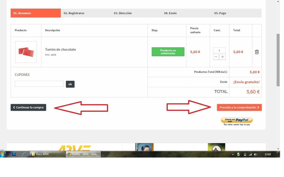

Me gustaría saber cómo puedo editar el texto que aparece en los botones de las páginas para finalizar las compras.
Ahora mismo cuando se pulsa en el botón de la izquierda "Continuar la compra" lo que hace es volver a la zona donde están los productos, en lugar de seguir hacia delante en el proceso de compra de lo que ya hay elegido, por lo que me gustaría cambiarlo por, por ejemplo "Añadir más productos".
También me gustaría cambiar la otra opción "Proceda a la comprobación", más difícil de entender a mi parecer, por un "Finalizar compra".

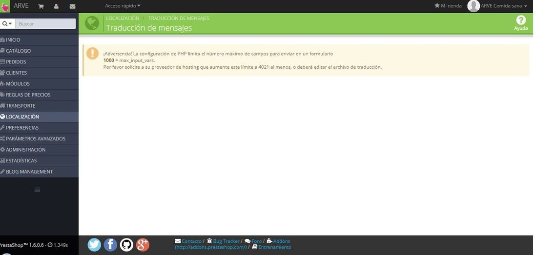

A través del front office me da este error al intentar mirar las traducciones de los módulos instalados (supongo que estará ahí, pero no me lo has dicho, agradecería una ayuda):

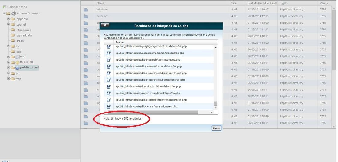

La otra opción, editar directamente el archivo es.php y cambiarlo manualmente tampoco puedo hacerlo, porque en la búsqueda de ese archivo me salen al menos 250 resultados, que es el límite que enseña. Como tengo un clon supongo que la cifra real será al menos de 125, ¿cuál es el archivo que debo editar?

No me has entendido, no tengo problemas para editar un archivo.
Necesito saber cuál de los 250 resultados que ha dado la busqueda sobre 'es.php' debo editar para cambiar el texto.
Respondido : 20/12/2014 6:15 pm

La opción mas fácil es editarlo desde el desde el back-office de prestashop, el error que te da es de limitación de carga de datos en PHP, esto lo puedes solucionar solicitando a través de tickets de soporte la modificación de los parámetros PHP.
Desde tu Área de Cliente de Webempresa, en el menú superior tienes una opción de " Menú - Soporte - Tickets ".
Esto evitara también que puedas tener problemas a la hora de instalar o actualizar alguna extensión.

El problema que veo y, como te comento en el mensaje que abre este hilo, a mi modo de ver la traducción no es buena, sino más bien engañosa. Por ejemplo, en uno de los botones que quiero cambiar pone "continuar con la compra" y no continúa con los pasos para pagar lo que ya tienes en la cesta, sino que vuelve a las pantallas de inicio para añadir más productos.
Y es justamente eso lo que quiero poner, "Continuar con el pago" en el que ahora poner "Proceda a la comprobación" y "Añadir más productos" en el que vuelve atrás.
