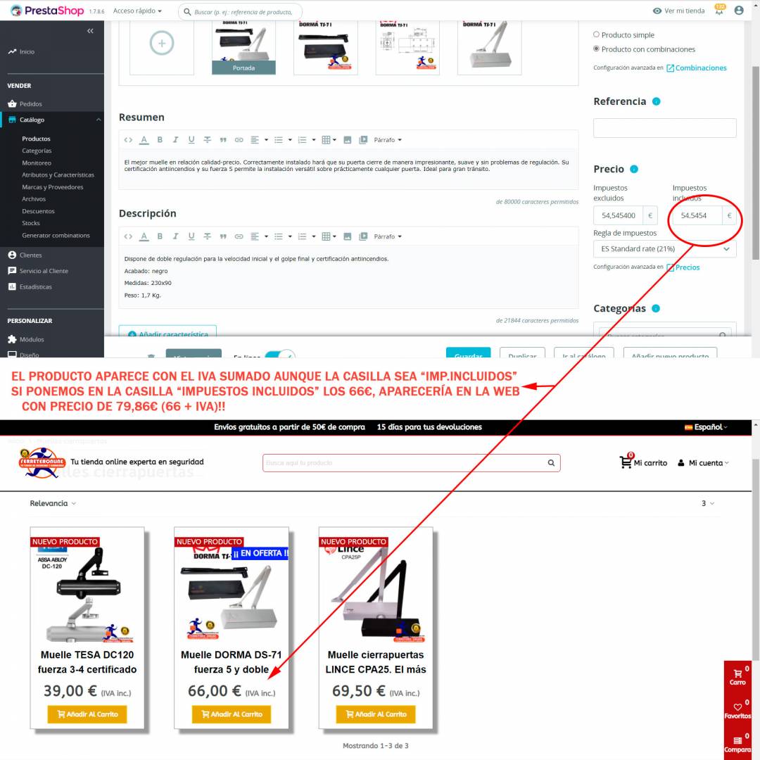

             A ver si alguien nos puede ayudar, por que el problema es rarísimo. Nos sucede ya hace tiempo, pero ahora nos afecta en una ampliación que queremos hacer. El tema es que, aunque tenemos correctamente configurado el IVA del 21%, en las fichas de productos del Backoffice de Prestashop, en la sección de precio, tenemos que ponerlo sí o sí sin IVA. Para explicarnos mejor: En la zona donde se pone el precio de venta base para cualquier producto, hay una casilla donde se puede poner sin IVA incluido y otra con IVA incluido. Si ponemos en la sección de CON IVA INCLUIDO el precio ya con IVA, el resultado es que nos va a aparecer en la web ese producto, con ese precio, sumándole de nuevo otra vez el IVA (es decir, un 21% más caro). Esto nos pasa también con las combinaciones: Si ponemos la diferencia de precio de la combinación que sea con el IVA incluido (en la sección de CON Impuestos incluidos), nos vuelve a sumar el IVA y por tanto las combinaciones salen un 21% más caras.
     Esto nos hace que siempre tengamos que estar calculadora en mano, sacando los precios sin IVA y poniendo esos precios sin IVA en la casilla de precio sin impuestos. Curiosamente, cuando lo pones en esa casilla y grabas el producto, en la casilla de "precio impuestos incluidos" aparece la misma cantidad (es decir, sin impuesto incluido) y por tanto, al sumar de nuevo el 21% (el IVA actual en la península), en la web el precio aparece bien.
     Estamos seguros que es un problema interno de Prestashop, pero por más que hemos actualizado, mirado configuración de impuestos, etc. .... no lo solucionamos.
      Ahora queremos montar un módulo de filtrado de productos, donde una de las opciones es filtrar por precios (ya sabéis, con un mínimo y un máximo). Al tener este problema anterior, resulta que los filtros se aplican a los precios sin impuestos .... y eso ya es inmanejable por parte del cliente (es decir, si el cliente pone que quiere productos de 10€ a 50€, resulta que le filtra los productos desde 12,10 (10€ + 21% IVA) hasta 60.50 (50€ + 21% IVA). A ver como se lo explicas eso a un cliente!!
        Como es un lío, adjunto unos pantallazos. Muchas gracias de antemano por vuestra ayuda. A ver si a alguien le ha pasado algo parecido y sabe cómo solucionarlo .....
Pantallazo problema IVA

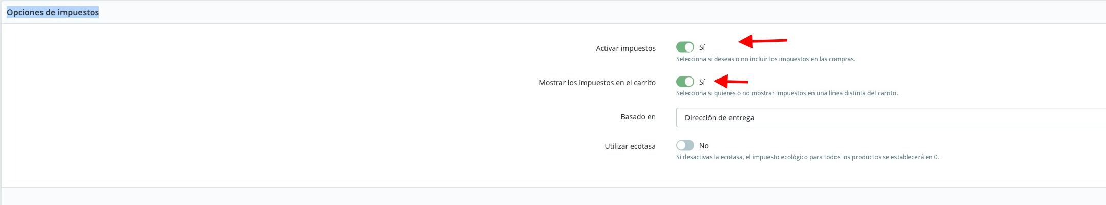

lo que quieres es mostra lso precios con Iva ?
.- Accede a internacional -> Impuestos.
En al Opción " Opciones de impuestos " selecciona " Activar impuestos "
screenshot masquecms.es 2022.05.21 16 58 07

          Gracias por el interés. No, no es eso. Los precios se muestran con impuestos, eso está correcto. Los tenemos configurados, activados, etc. El problema es en el backcoffice de Prestashop. Es como si se hiciera un lío. Para poder meter los precios en cada producto, tenemos que ponerlos siempre en la casilla de "Sin impuestos" (lógicamente con el precio sin impuesto). Si lo ponemos con impuestos incluidos en la casilla de "Con impuestos" ..... luego vuelve a sumarle otra vez los impuestos (aparecería un 21% más caro en la página). Si lo ponemos en la casilla de "sin impuestos" sin los impuestos, grabamos, salimos y volvemos a entrar .... automáticamente prestashop habrá puesto el precio sin impuestos en la casilla de "con impuestos" y el precio aparece correctamente en la página (aunque en prestashop nos aparece el precio sin impuesto en la casilla de con impuesto). Parece un lío (lo es), pero el tema es que sí que aplica los impuestos, pero no nos deja meter los precios con impuestos por que si no nos los vuelve a sumar ......
      En la imagen que subimos está más claro: Se puede ver cómo en la ficha del producto el precio que aparece en la casilla "Impuestos incluidos" es 54.54€ y sin embargo, el precio del producto en la página es de 66€. Si se nos hubiera ocurrido meter el precio de 66€ en Prestashop (en la casilla de "Impuestos incluidos"), el resultado hubiera sido que el producto hubiera aparecido en la página a 79,86 (un 21% más caro). Parece como si no supiera que la casilla "con impuestos" ya tiene los impuestos ....
