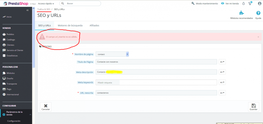

En prestashop 1.7.5.2 cuando voy a modificar el meta titulo y la meta descripción de SEO y URLs me aparece el mensaje El campo url_rewrite no es válido
No estoy tocando la dirección
¿Cúal puede ser el problema?

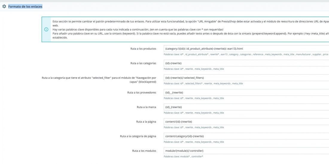

¿ Modificaste los Formato de los enlaces de las URL Amigables ?
.- Accede a configuración -> Tráfico & SEO
.- Comprueba las URL que tienes añadidas en el bloque " Formato de los enlaces "
.- En las url amigable no permite guiones bajos (sólo permite letras y signo menos).

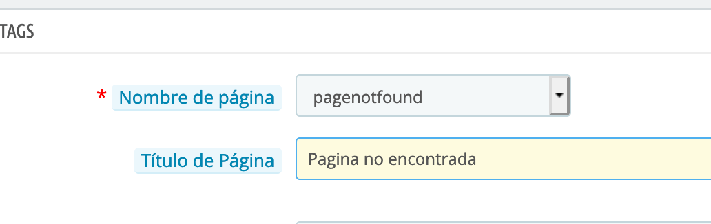

No, me refiero a las páginas que se crean por defecto en el apartado Tráfico y SEO
como aviso legal, los mas vendidos.....
estaba creando sus meta titulos y sus meta descripciones y al guardar da error
Adjunto captura.
Respondido : 30/05/2019 11:22 am
