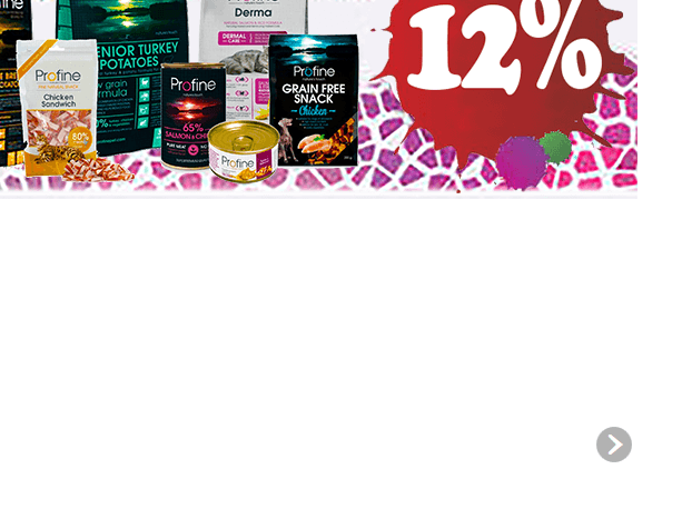

Veo que el slide funciona a veces (cuando refresco) de una manera extraña , ver imagen
Para descartar posible problema con el slide prueba deshablitarlo temporalmente
