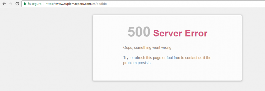

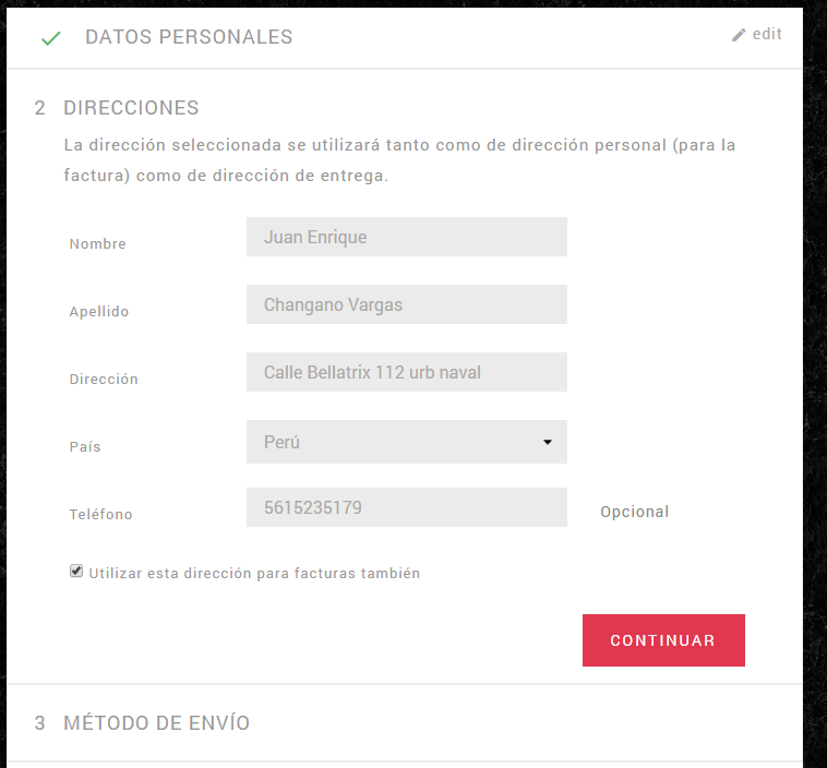

Hola, intento realizar una simulaciíon de compra en mi pagina www.suplemaxperu.com/es/ sin utilizar el modulo de supercheckout que es un modulo para reducir los pasos por defectos que trae prestashop a un solo paso, solo llego al paso 2 lleno los datos doy clic en continuar y derrepente aparece error 500.

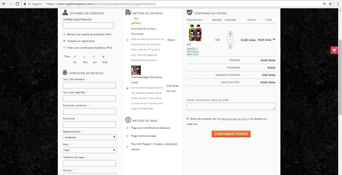

Ahora cuando activo el modulo de supercheckout si llego al checkout sin que me genere el error 500 que puede estar sucediendo
como adicional estuve revisando stephan y me habla acerca de que se estuvo esperando mas de 5000 milisegundos y no hubo respuesta alguno, en el sistema de ticket de webempresa me indican que una opcion seria hacer la restauracion a un dia que estuvo funcionando correctamente pero yo no se a que dia estuvo funcionando correctamente porque yo tenia activado el modulo de supercheckout y trabajaba bien, quizas me digan entonces que me quede con el supercheckout activado claro pero tambien digo quizas ahora sino tomo importancia de este incoveniente quizas tenga problemas a futuro. no dejar para mañana lo que puedes hacer hoy, saludos

Voy a desactivar el modulo de supercheckout y pueda hacer la verificación como digo llego al paso 2 de ahi voy al paso 3 y es ahi donde me genera el error 500
Respondido : 02/09/2017 2:27 am
Respuestas: 20131
Efectivamente ahora verifico que se genera un error 500, puedes verificar en los registros si hay alguna referencia?: https://www.webempresa.com/blog/que-es-un-error-500-y-como-localizarlo-en-nuestra-web.html

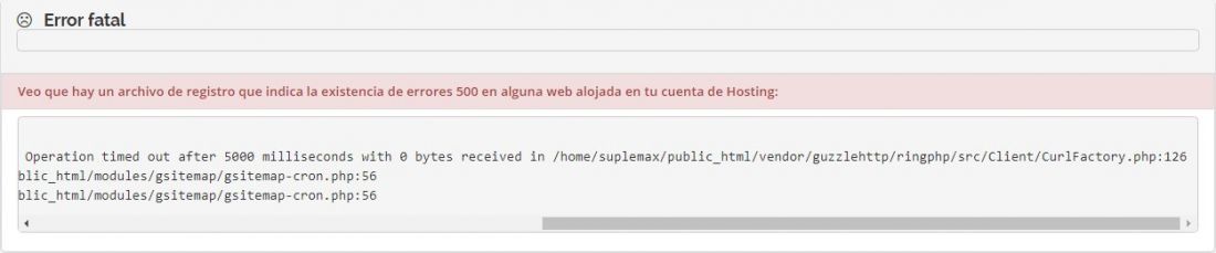

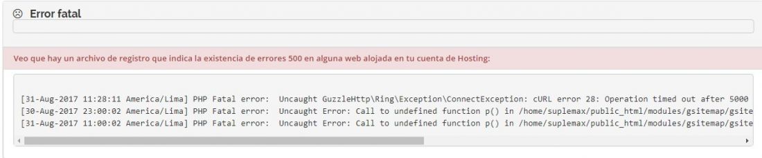

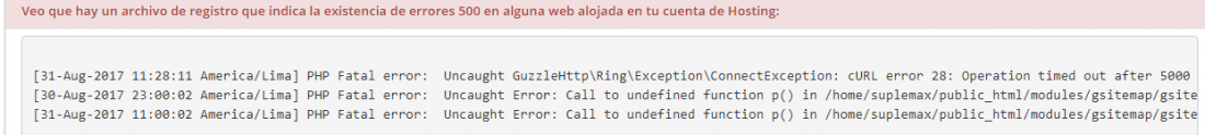

Esto es lo que hay en el error log y en stephan
Respondido : 02/09/2017 3:50 am
Respuestas: 20131
No veo errores pero si advertencias, prueba desactivando los módulos de ganalytics y el de mailchimp, luego de esto comprueba si el problema persiste.

en stephan me habla de esto:
[31-Aug-2017 11:28:11 America/Lima] PHP Fatal error: Uncaught GuzzleHttpRingExceptionConnectException: cURL error 28: Operation timed out after 5000 milliseconds with 0 bytes received in /home/suplemax/public_html/vendor/guzzlehttp/ringphp/src/Client/CurlFactory.php:126
[30-Aug-2017 23:00:02 America/Lima] PHP Fatal error: Uncaught Error: Call to undefined function p() in /home/suplemax/public_html/modules/gsitemap/gsitemap-cron.php:56
[31-Aug-2017 11:00:02 America/Lima] PHP Fatal error: Uncaught Error: Call to undefined function p() in /home/suplemax/public_html/modules/gsitemap/gsitemap-cron.php:56
en el segundo y tercero me habla del gsitemap del cron pss yo habia creado un cron que el sistema de ticket me brindo pero no funciona correctamente entonces lo que me indicaron es eliminar ese cron y hacer los sitemap manualmente y subirle a la search console con ello solucionado eso pero lo que falta corregir es ese primero que habla que espera mas de 5000 milisegundos y no funciona será ese el detonante del error 500?

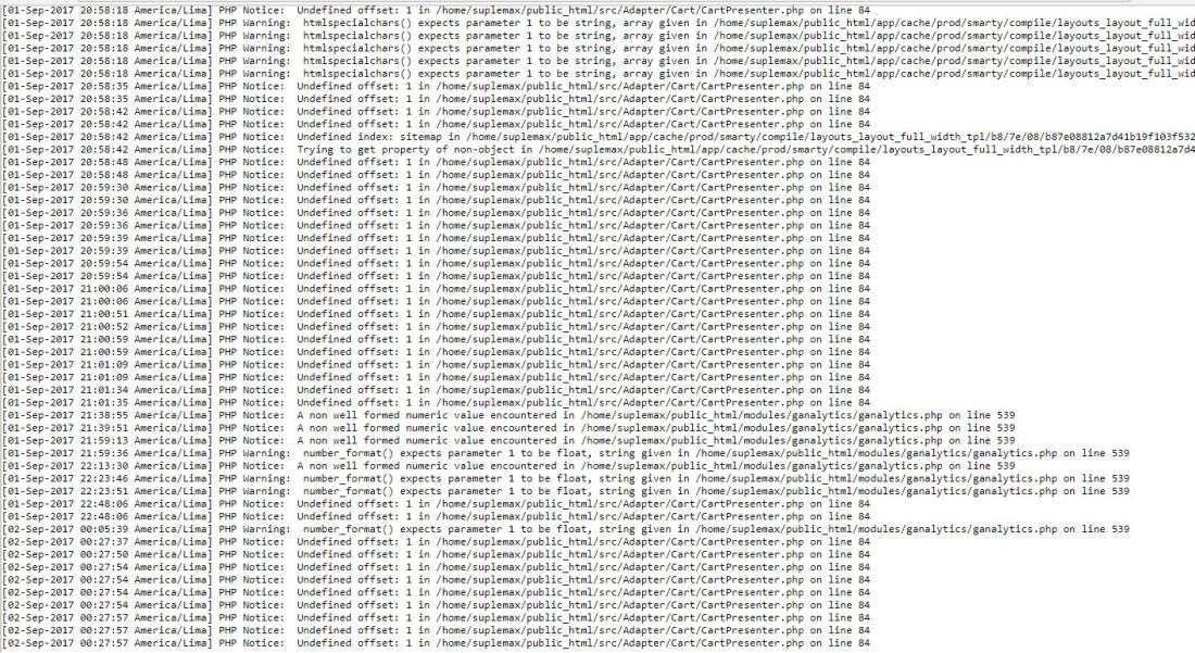

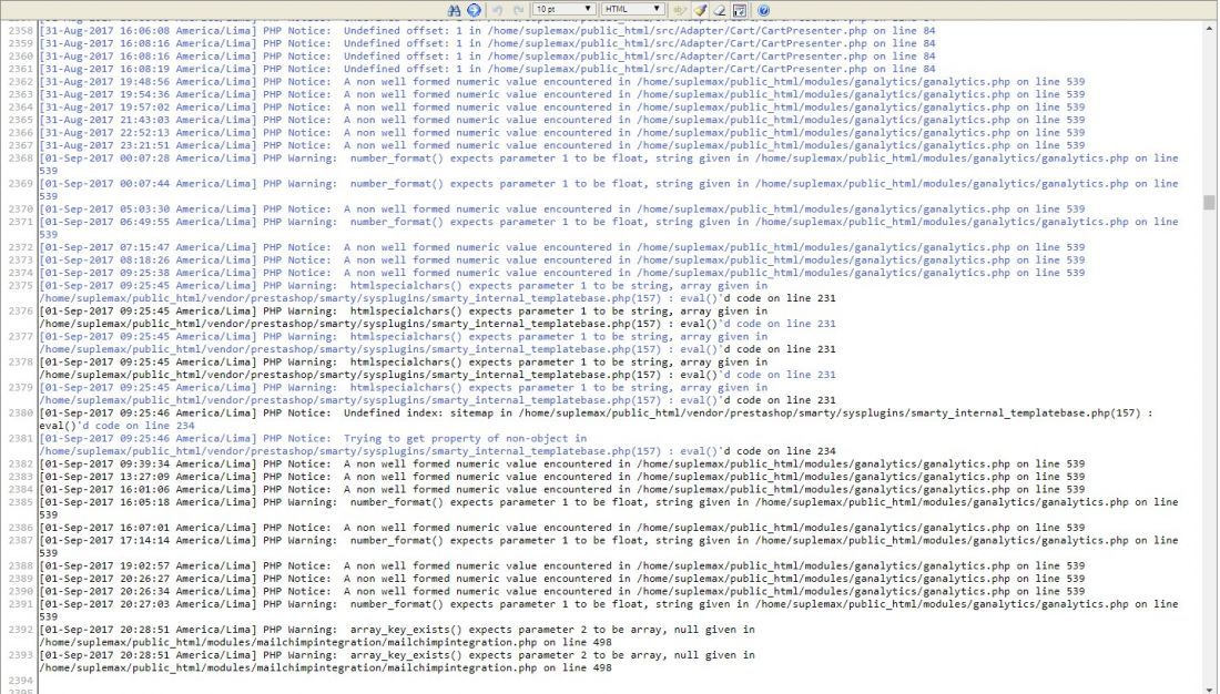

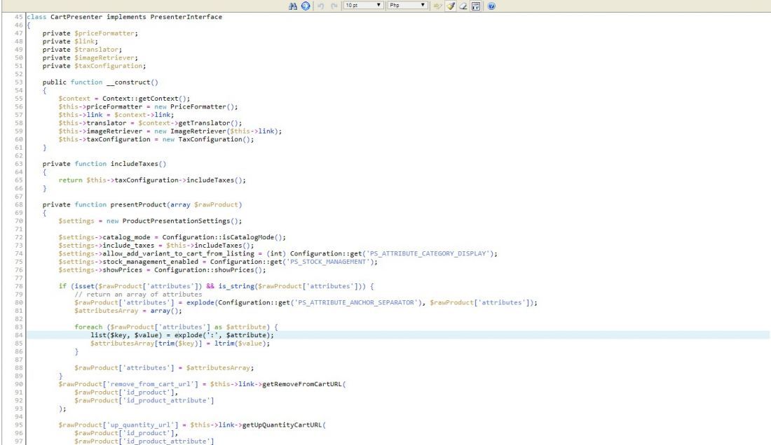

Acabo de revizar el error log dentro de public_html y me indica lo siguiente
[02-Sep-2017 00:27:57 America/Lima] PHP Notice: Undefined offset: 1 in /home/suplemax/public_html/src/Adapter/Cart/CartPresenter.php on line 84
adjunto imagen y aqui al parecer habla del carrito que no está definidio quiza eso sea el causante de este problema que está en la linea 84, adjunto imagen.
No es causa de un modulo porque si fuera asi cuando desactive todos los modulos ya hubiese funcionado correctamente y despues que desactive el problema persistia.
tambien como indique al principio cuando activo el modulo supercheckout ahi si funciona con toda tranquilidad solo genera error 500 cuando se solicita funcionar sin dicho modulo

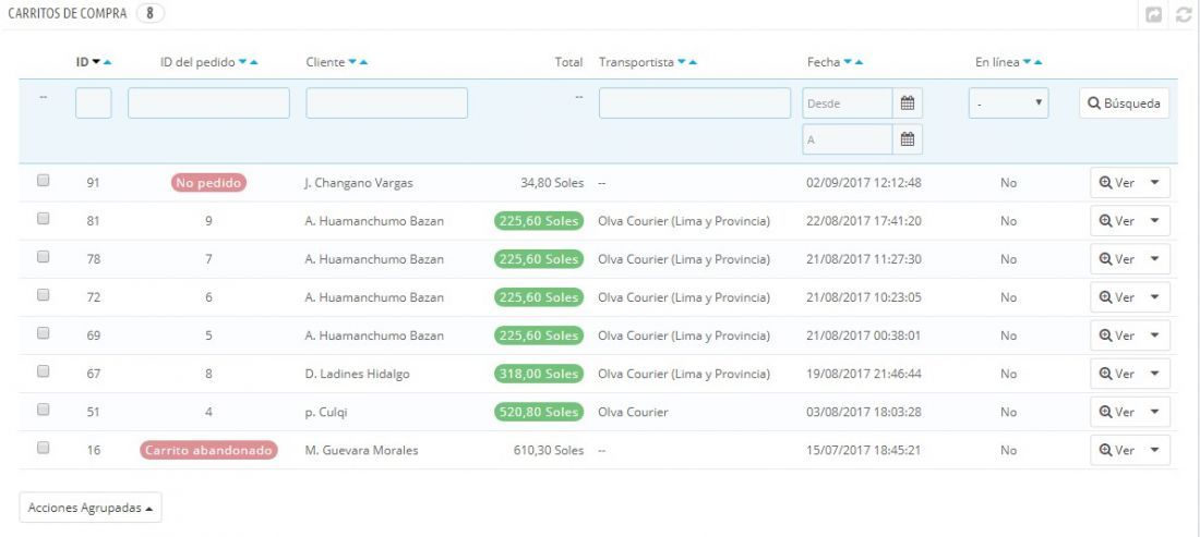

Respuestas: 42241
Hola Juan.
Según parece es un bug en esa versión de PS, borra todos los carros que tengas y revisa si con eso se soluciona.
https://www.prestashop.com/forums/topic/612390-error-contextexception/
Respondido : 02/09/2017 6:18 pm
Respuestas: 305
Hola, he borrado los carritos abandonados, y solo he dejado los de que ya han realizado pedido, aun asi el problema persiste, entonces que hacer dejo solamente activado el supercheckout y continuo pero me deja pica no solucionar este incoveniente que seguira oculto si vulevo activar supercheckout

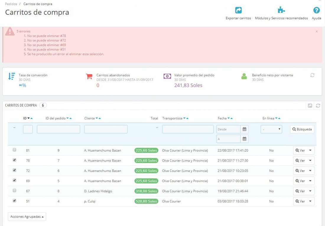

Respuestas: 305
He tratado de eliminar los demas carritos y no me deja me sale error, adjunto imagen, ahora eso esos pedidos que tengo seleccionado son de personas que decidieron cancelar el pedido, no se si sea por eso que no me deja porque esta en estado cancelado.
