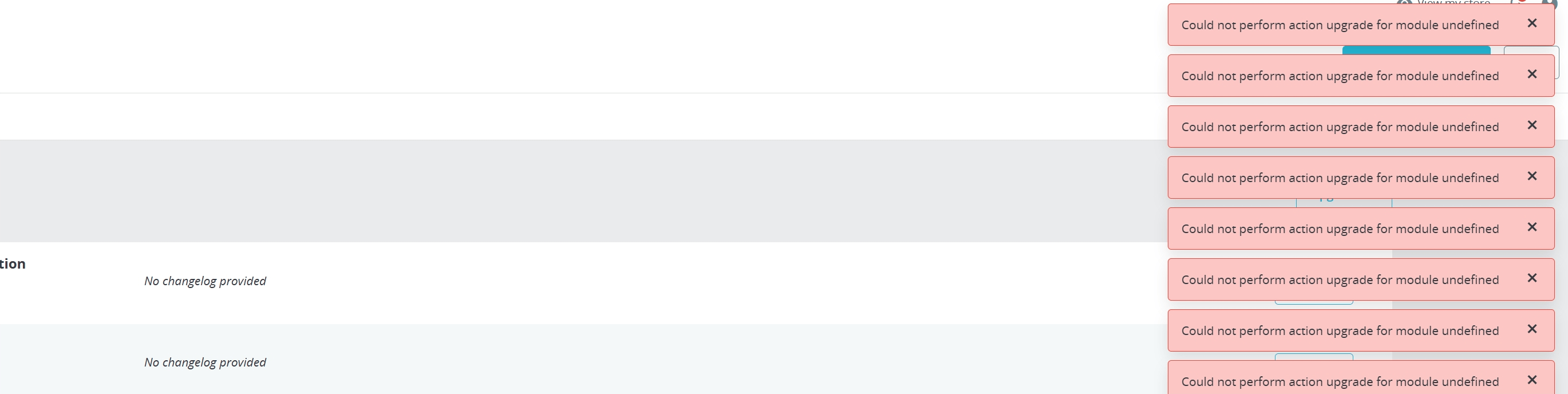

  1. Al intentar actualizar cualquier módulo desde el panel: "Could not perform action upgrade for module undefined"

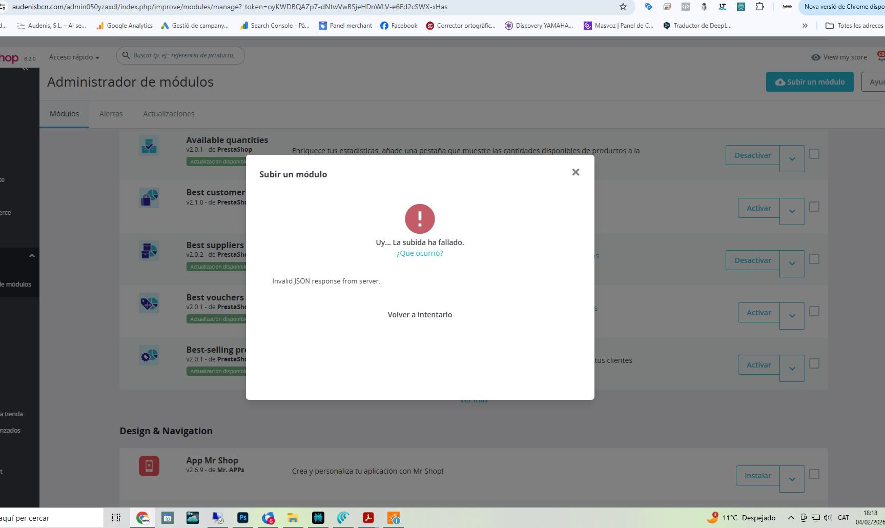

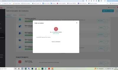

  2. Al intentar subir módulos manualmente en ZIP desde Addons: "Invalid JSON response from server"

si, si esto ya lo hice, hace bastante tiempo que estoy con este problema, antes podia reinicializar los modulos y asi iva trampeando, pero ahora ya no me deja ni subir nuevos modulos ni desactivarlos ni reinicializarlos, por ahora no afecta el funcionamiento de la web pero ya tengo algunos modulos desactaulizados de hace mucho.
A mi me parece algo de permisos pero me dicen que está todo correcto, pero el error sigue siendo : Could not perform action upgrade for module undefined" y "Invalid JSON response from server"

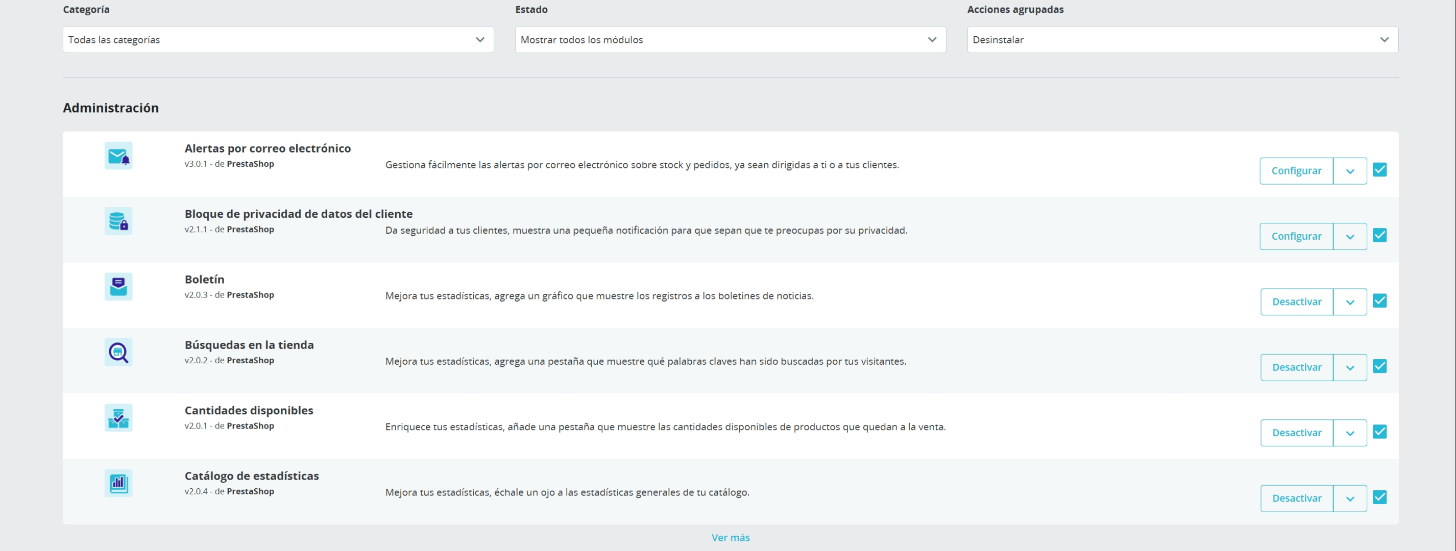

chrome capture 2026 02 04 (1)
Lo que hice fu acceder a módulos y desinstalar los módulos.

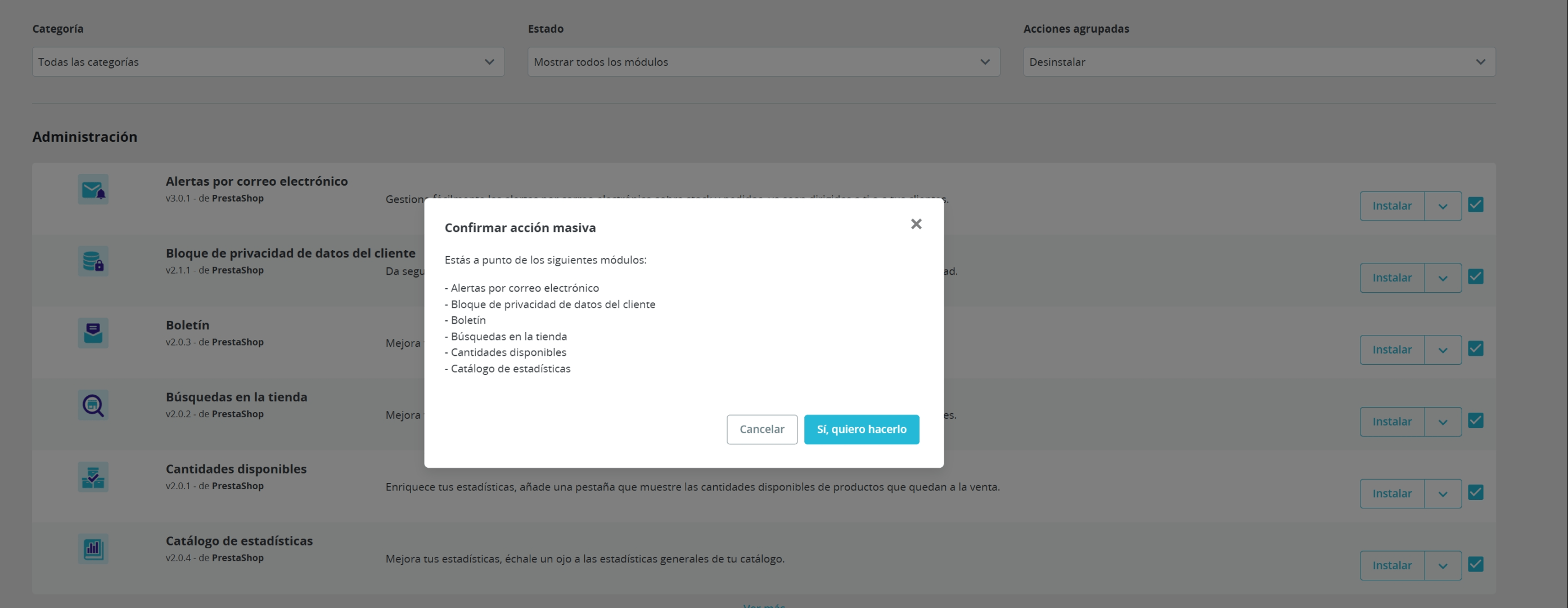

chrome capture 2026 02 04 (2)
Una vez desinstalados los vuelvo a instalar:

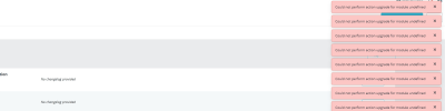

chrome capture 2026 02 04 (3)
Con esos paso actualice todos los módulos, al volverlos a instalar se instalan con la última versión.
Pruébalo por ejemplo con un módulo y nos comentas como te fue.

Hola Pepe, esto que comentas lo intenté con algunosd modulos pero el problema lo tengo que al instalar me da error y si lo instalo de nuevo me da el error que adjunto
